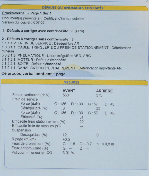

Bon si non ce matin passage du contrôle technique :
Globalement ça va.
-Le défaut d'étancheité moteur correspond a la petite fuite au niveau du joint de culasse vers l'alternateur (oui elle a finie par revenir :cry: ).
-Le défaut d'étancheité de boite faudrait refaire le joint du carter de boite, mais je ferais ça le jour où je changerais l'embrayage (ce qui n'est pas prévu dans l'immédiat).
-Niveau tringlerie de freinage c'est mineur je toucherais pas
-Déséquilibre de freinage ARR, je sais pas trop quoi faire, purge ?
-Usure irréguliére des pneus ARR : il m'a dis que les pneus sont craquelés car trop vieux surement. Mais comme les pneus avant sont presque au témoin, je remplacerais les 4 a ce moment là comme ça je serais tranquille. Mais comme je l'ai dis, ça attendra que j'ai finis mes pneus avant.
-Détérioration importante de la canalisation d'échappement ARR : je regarderais de plus prés sou peu, si c'est juste un tube a changer, j'en prendrais un lors de ma prochaine commande de pièces.
-Ah oui le % de CO est un peut haut (3% alors que normalement c'est entre 1 et 2%), mon réglage de carbu a l'oreille pas parfait donc :oops: j'ai revissé la visse de richesse d'1/4 de tour, j'ai senti aucune différence donc je vais laisser comme ça.
Voili voulou. Au moins ça c'est fait :bien:

Il y a pire comme conte rendu de CT !
Pour tes freins,une petite purge dans un premier temps :)
Peut être un peu vieillo ton liquide de frein ?

Pareil, ça va, les freins, une purge et un contrôle visuel des cylindres de roues arrières en vue certainement d'un remplacement du kit de frein arrière. :wink:

Merci les gars, c'est ce que je pensais :bien: je prévoirais une purge en plus dans l'été (même si l'ancienne date d'il y a un an).

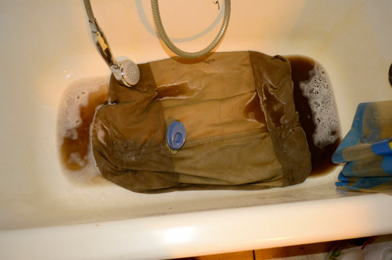

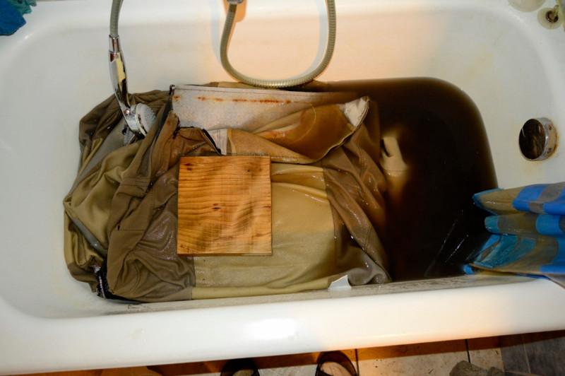

Donc on commence par un nettoyage :
Beark, elles sont pleines de terre :berk2:
Et encore, j'avais mis les housses 12h dans le vinaigre puis 2x6h dans l'eau avec la lessive et a chaque fois elle est ressortie marron... bref vraiment sales. Mais maintenant elles sont pas trop mal niveau propreté. Après c'est plus niveau usure que ça coince.

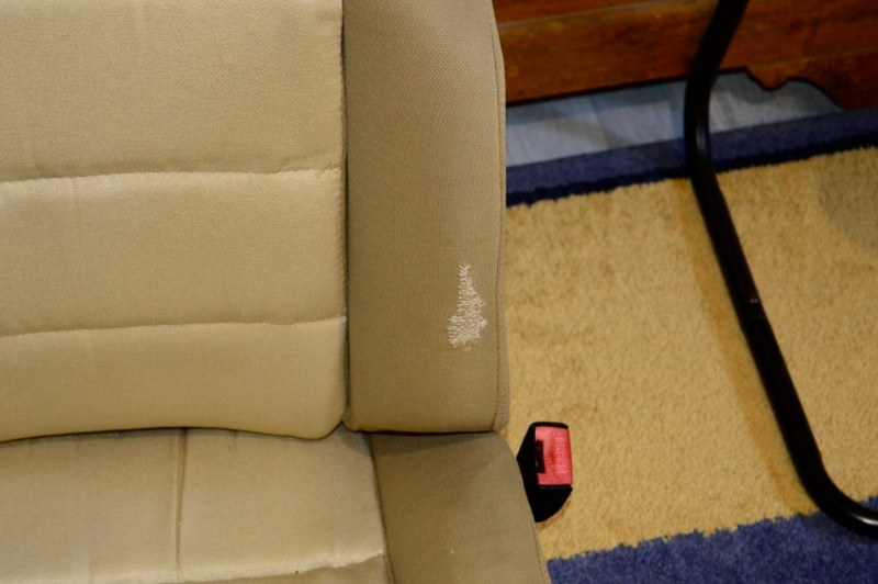

Enfin ce qui m'intéressait c'était surtout une housse de dossier avant car moi j'ai un petit défaut sur ma housse passager (enciennement conducteur) :

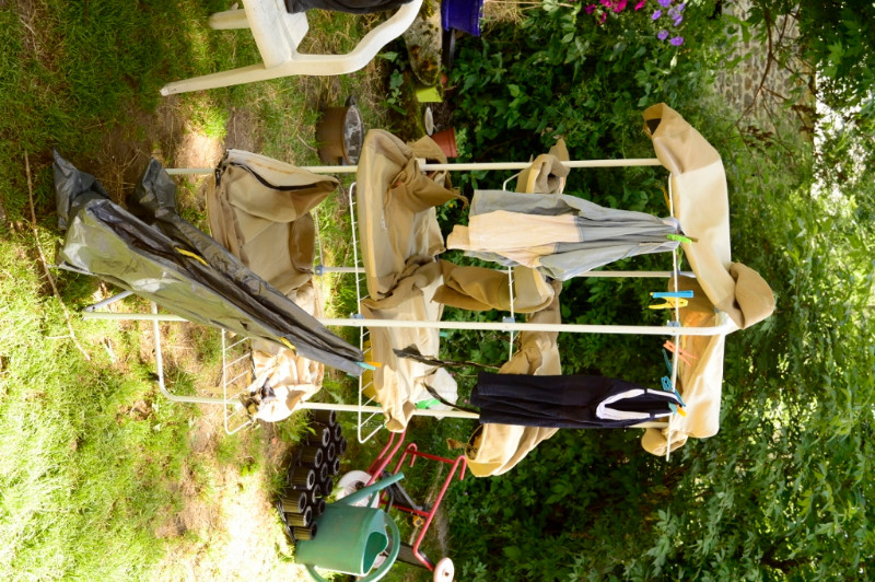

Bref on laisse tout sécher (2 jours pour que ça séche bien quand même), j'en prendrai des morceaux plus tard si j'en ai besoin.

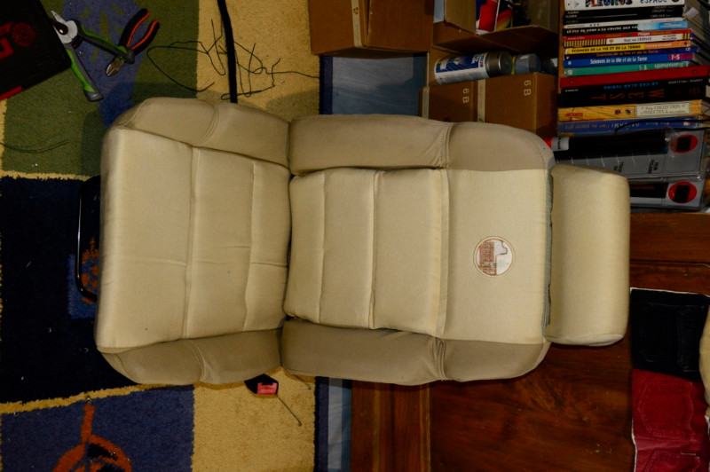

J'en ai aussi profité pour refaire mes assises avant qui avec le temps sont devenues vraiment moles. dans les siéges on s'enfonçait bien... bref c'est confortable, quoi que je trouve qu'on se retrouve trop bas, et en plus au bout de 2-3 heures de routes ça commence a faire mal au dos (moi qui fait facilement 4 a 5h de route d'affilé :roll: )
Bref grace a cette astuce (dans la fiche que j'ai créé) j'ai restauré mes assises :
http://www.planete-205.com/forum/planet ... ml#p907999
Puis ré houssé le siége passager au niveau du dossier :
C'est beaucoup mieux, on s'enfonce plus de 20cm en montant dans la voiture et le dossier ne fait plus un gros rond dans le dos qui fait mal... bref pressé de tester sur un long trajet :rirejaune:
Puis c'est plus propre avec la housse en bon état :bien:
