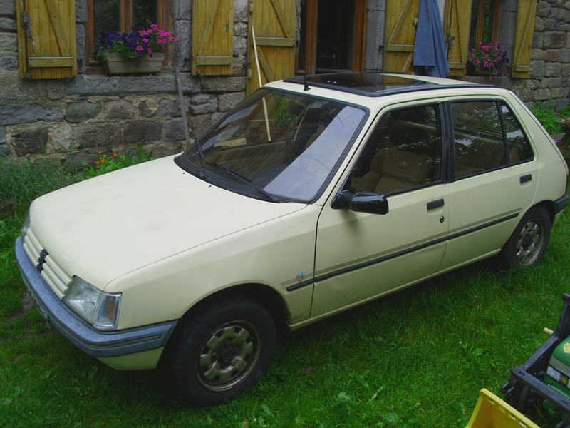

Bonjour.
Comme expliqué dans ma présentation, je viens d'acquérir une 205 Indiana.
Cela faisait 6 mois que je cherchais régulièrement sur Leboncoin les nouvelles 205 Indiana à vendre, mais soit trop loin, soit en mauvais état, soit trop cher. Je prenais donc mon mal en patience.
C'est finalement dans la région Parisienne que j'ai trouvé mon bonheur (Oise) : Deux photos pas très engageantes et une présentation relativement courte.
L'avantage c'est qu'elle était roulante, et à un prix abordable pour mon portefeuille : 850€. Donc je me lance, 2-3 coups de fil plus tard nous nous comme convenus d'un rendez-vous à Creil, non loin de Paris où je devais me rendre pour mes études. Quelle temps : la pluie et le froid, mais une visite qui me plut : d'accord la voiture est certes sale, mais aucuns frais à prévoir dans l'immédiat à pars la distribution. L'essai routier finit alors de me convaincre : un bon 1L4 dans son jus mais qui tourne parfaitement rond.
Aprés une rapide discussion avec le vendeur, il accepta de la garder encore une semaine avant que je ne vienne la chercher pour rentrer chez-moi avec.

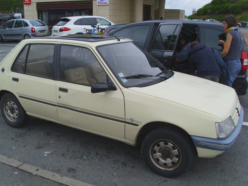

C'est donc partis pour l'aventure : en effet, j'habite dans le Puy de Dôme, donc une sacré trotte avec le fait que je ne connaissais pas la route et la fatigue de mes récents examens. J'avais donc décidé de faire une petite pause dans ma famille dans le loir-et cher aprés presque 400 km de route et 5h30 au volant (je n'avais pas pris l'autoroute)
Un bon weekend pour se requinquer et revoir des anciennes connaissances et c'est partit pour la fin du voyage. Ce n'est qu'au km 700 que nous arrivâmes dans ma région de départ pour ma part et dans sa région d’arrivée pour l'Indiana. Pour une petite pause détente donc, le temps de se dégourdir les jambes et les jantes.
Puis reprise de la route pour finir le voyage jusqu’à la maison aujourd'hui à 17h15 : 850 km au total
Quelle aventure, en un weekend, j'ai réussi à faire autant de kilomètres qu'en deux mois. La voiture est donc en parfait état de circulation, ne reste donc qu'a la remettre propre :

Bonsoir,
Merci pour vos messages auxquels je vais répondre avant de passer au travail du jour.
Ils me confortent dans l’idée que j’ai bien fait de l’acheter (malgré le doute de mes parents sur la génialité de cette voiture).
En réponse à HUBERIV, un peu beaucoup fou, mais je la voulais à la folie aussi. Et puis un petit voyage bien sympa au final. Sérieusement Yann60, quelle coïncidence, il faudra m’en dire plus alors. Tu sais donc déjà qu’elle mérite un bon gros nettoyage et quelques réparations.
Cinq portes ça n’a pas simplifié les recherches Shyjo59 et Chapi26, mais c’était ça ou rien. Hors de question pour mes parents que je prenne une voiture 3 portes. Et comme je l’ai dit, j’ai mis 6 mois à en trouver une accessible. Ne vous inquiétez pas, je vais la remettre le plus possible en état de propreté et entre mes mains elle sera bien bichonnée. Le reste de l’entretient semble avoir été suivi. Pour te répondre shaker55, en effet il est bleu, je ne sais pas pourquoi, peut-être n’est-il pas d’origine, mais sa peinture fait partie de mes projets (pareil pour l’arrière).
J’avais oublié de dire que le dernier contrôle technique (bien qu’effectué avec contre-visite) est vierge.

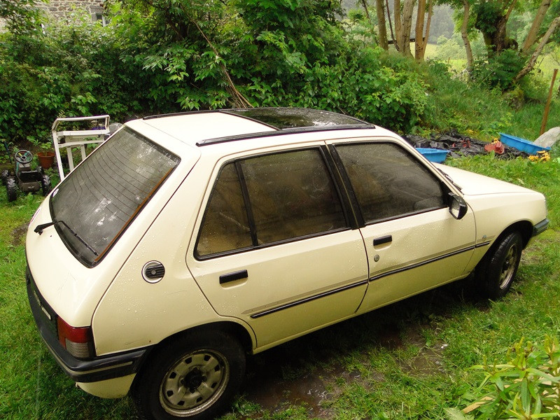

Alor pour commencer, pas mal de photos qui résument bien les défauts visibles de la voiture et montrent le travail à faire dans l'habitacle.
Oulala les sièges. Un ancien propriétaire n'en avait pas pris soin et il y avait une belle fuite par le toir ouvrant, d'où ces taches. Il y à aussi leur salissement normal
La boite de pièces, je ne sais pas encore ce que je vais faire
Les joints toriques du tois sont HS, il pleut un peu. Pour le voyage j'avais mis une éponge en dessous, mais comme le vendeur me les à donné, je vais vite les monter.
Le pommeau de levier de vitesse (GTI ?) qui ne tien plus. Il faudra que j'en trouve un d'origine
Les pochettes qui manquent, faut que je me dépêche de contacter l'annonceur sur le boncoin qui en à, elles manquent vraiment

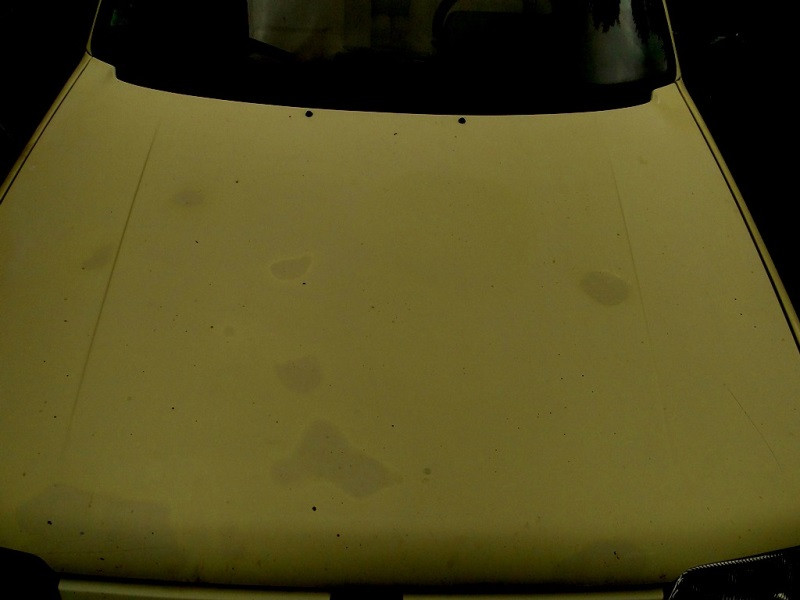

Quelques défauts de carrosserie
Plus de gicleur au coffre, il faudra en trouver un. Graissage des moteurs d'essuie-glace au programme aussi.
L'humidité dans le coffre malheureusement. Mais la carrosserie n'est pas atteinte car protégée de la rouille par la peinture
Encore de la saleté à nettoyer ! Au passage on voit les appuie-tête qui ne sont pas d'origine.
Sans compter au passage certaines serrures qui ont étés changées ainsi que le bouchon d'essence donc problème : une clef pour ouvrir les portes, une pour démarrer, une pour l'essence et pas pour le coffre. Il faudra y remédier.

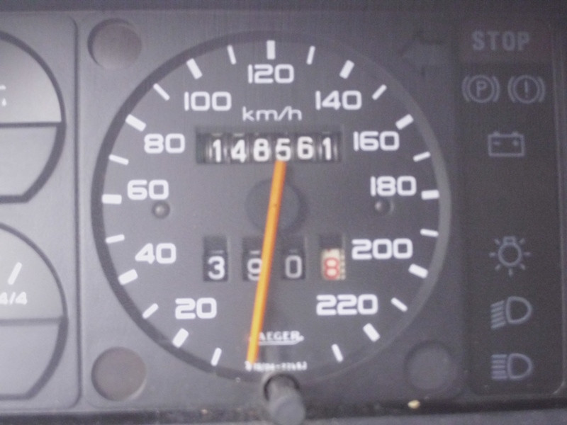

Alors on commence les choses sérieuses : Le tableau de bord ne s’allume pas en veilleuse (ni phares d’ailleurs), de même que les commandes de ventilation. Par contre l’allume cigare est éclairé. Une rapide étude des circuits électriques me fait penser que le rhéostat de l’éclairage est en cause, je le démonte et trouve (après pas mal d’observations la cause de la panne) : les circuits qui le composent sont coupés en un point à cause d’une surchauffe causée par le courant électrique.
Quelques coups de fer à souder plus tard, le rhéostat fonctionne. Même si je trouve mon travail un peu sale (ces trucs sont quasiment insondables), mais au moins le rhéostat fonctionne. Désolé, j'ai pas de photos. Reste juste une ampoule de grillée, faudra que j'en trouve une mais ça peut attendre (on lis bien quand-même).
