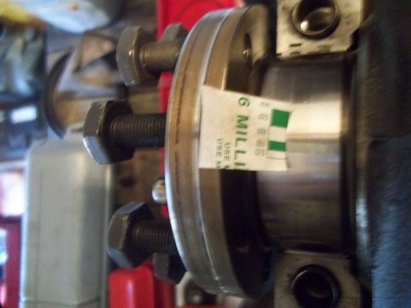

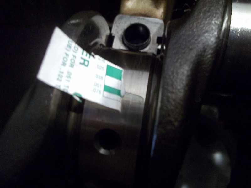

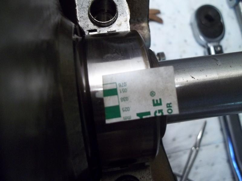

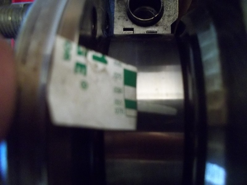

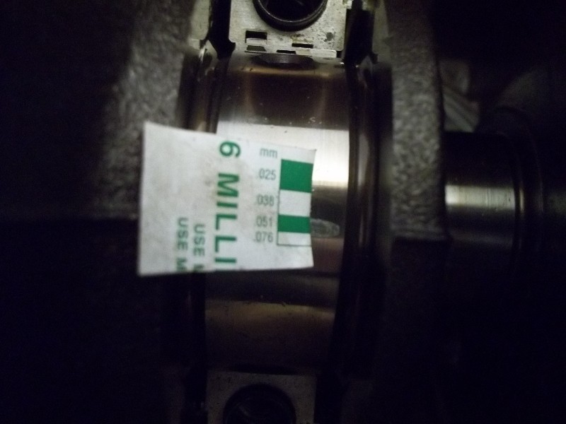

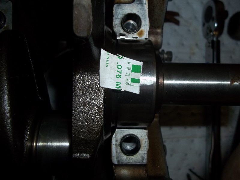

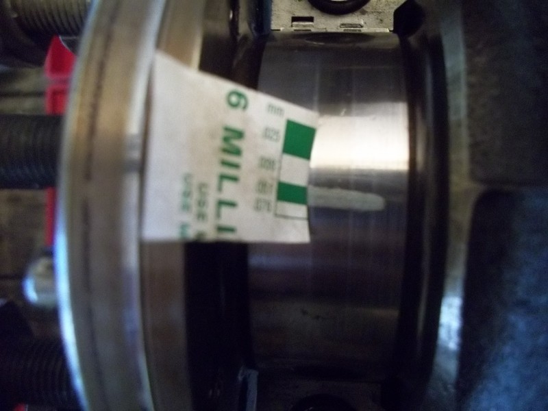

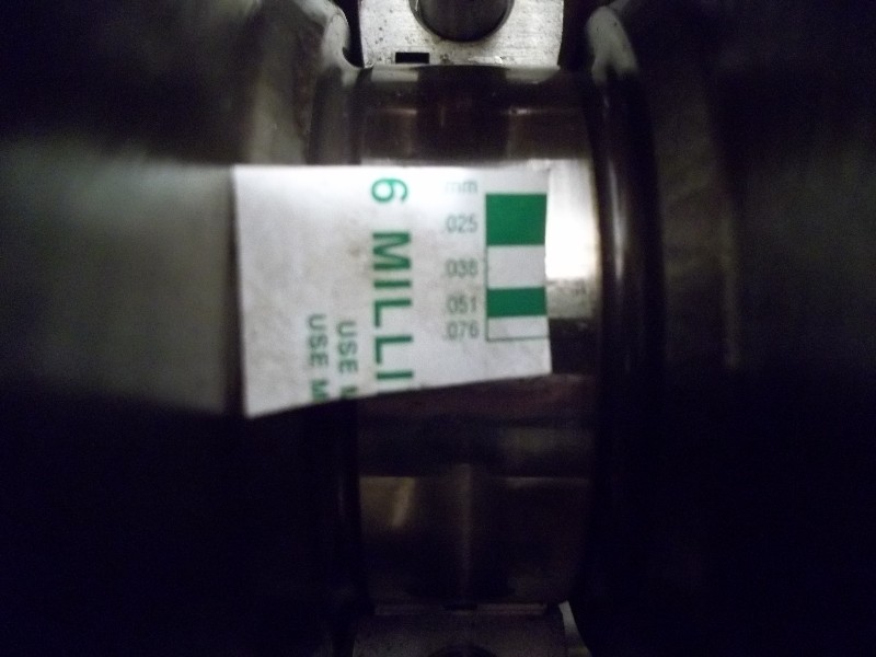

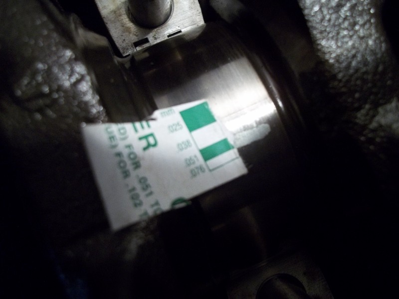

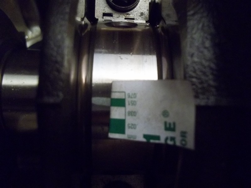

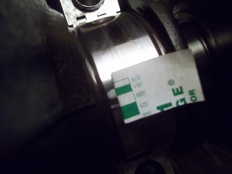

Sinon contrôle avec les anciens coussinet du vilebrequin (coussinets de lignes), le jeu mini mesuré au plastigage est de 0.051mm.
Au total j'ai fais 3 mesures par paliers. Tous contrôlés en même temps (remontages de tous les paliers).

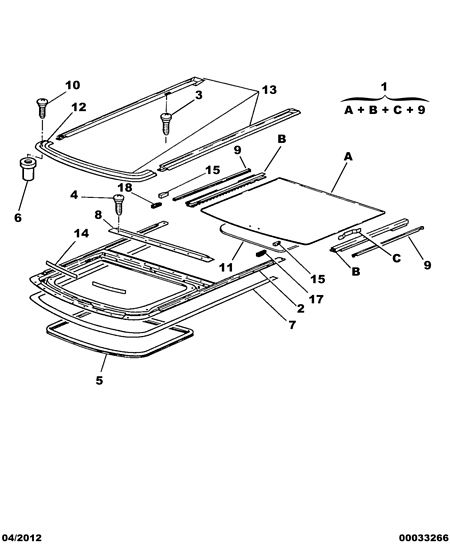

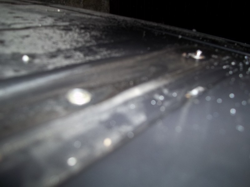

Je mettrais les photos plus tards, car j'ai également déposé le toit ouvrant (enfin!!!) mais j'ai 5 vis qui ont cassés. Et je ne sais pas comment sortir la partie qui est resté dans le filetage. A moins de trouver des vis hexagonales.
Ou si quelqu'un sait où en trouver.
Re: Re: [romain5708] GTI 1.9L - Contrôle moteur en vue

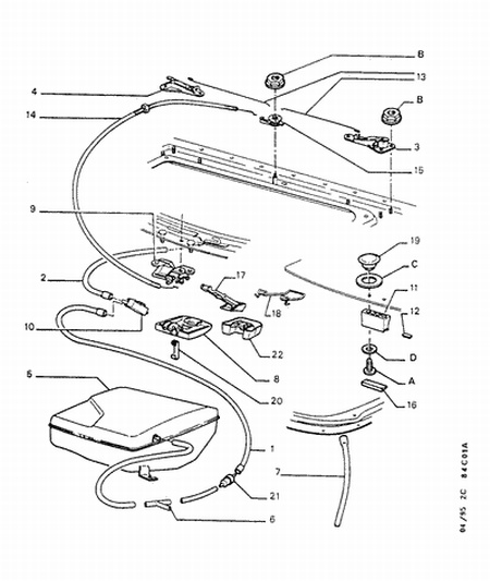

Pour les vis cassées, se sont les repères 9 et 4 de l'image suivante:

Sinon la pièce 21 du schéma ci dessous est vraiment utiles ?
Parce que le mien est cassé de chez cassé.

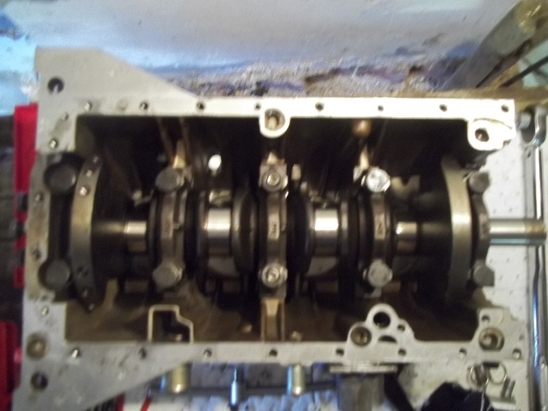

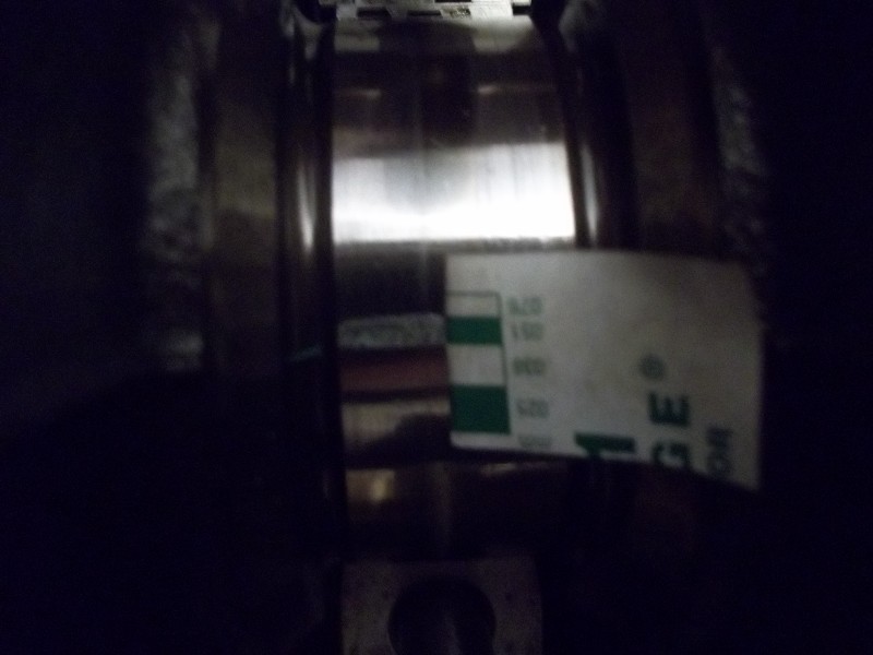

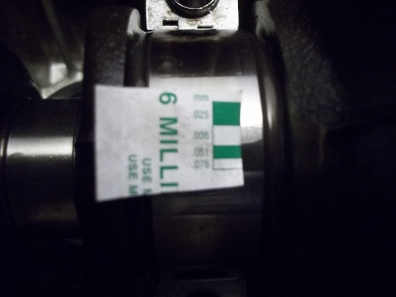

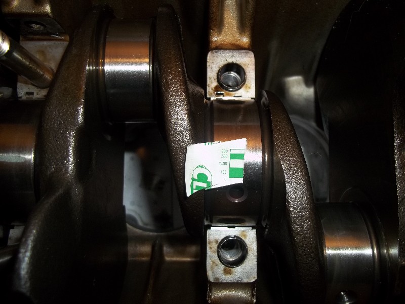

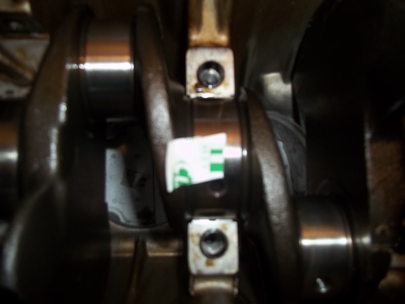

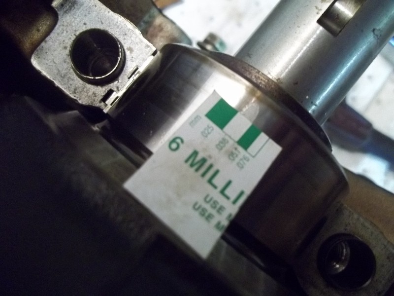

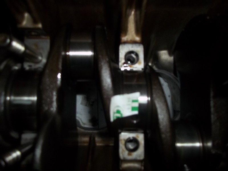

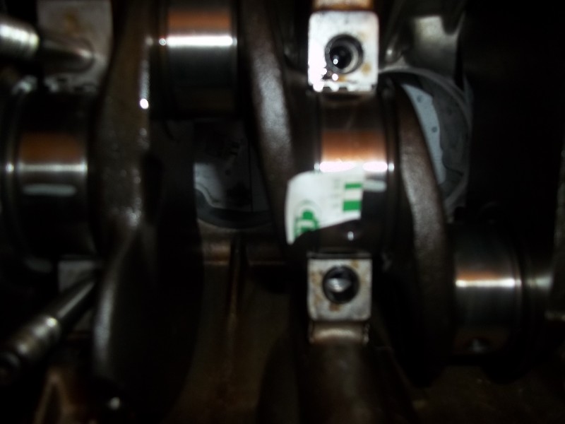

Comme prévu, les photos du contrôle du vilebrequin:
Les photos vont dans le sens suivants, distri-->volant moteur:
Premier contrôle, position piston à mi course:
2ème contrôle Piston 2 et 3 au PMH et 1/4 au PMB:
La suite arrive.

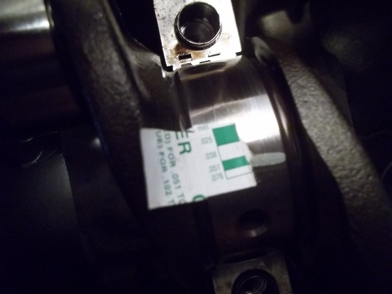

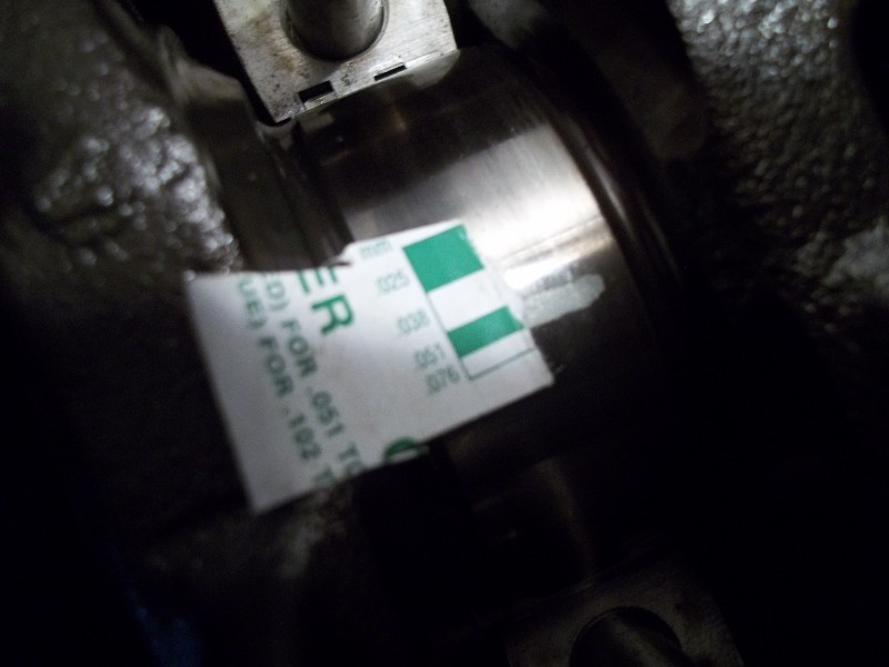

Le 3ème contrôle, piston 2/3 au PMB et 1/4 au PMH et les photos toujours dans le même sens:

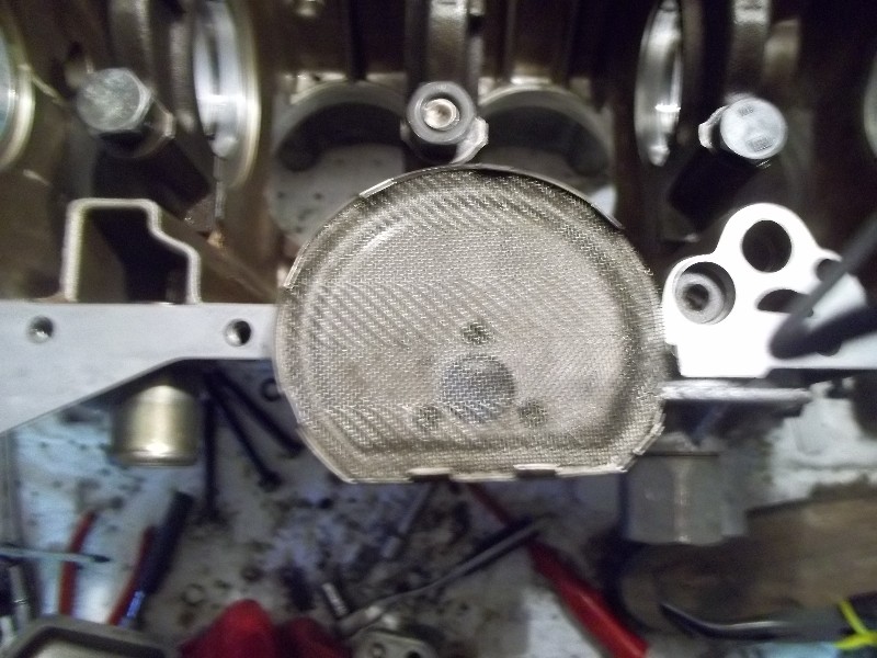

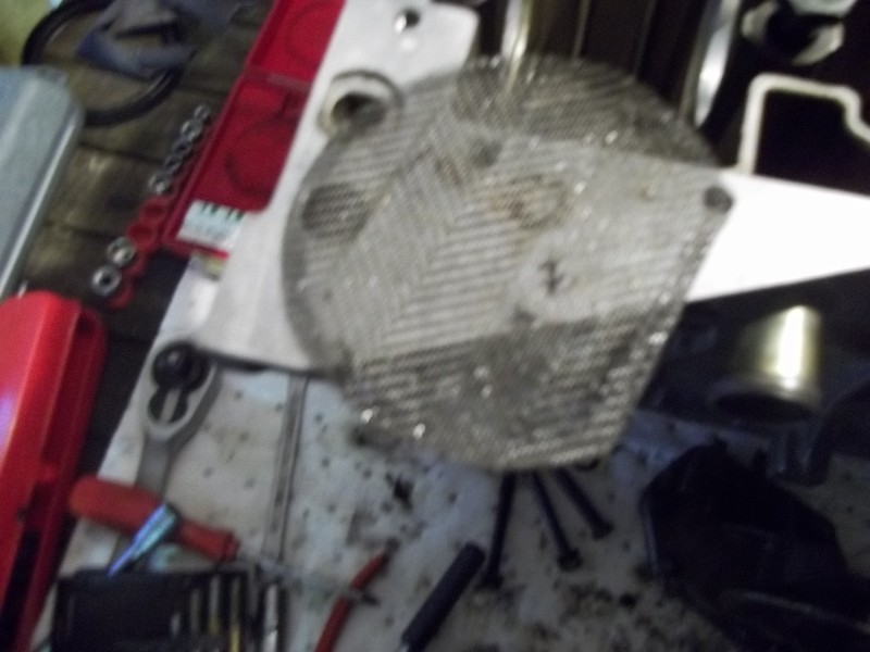

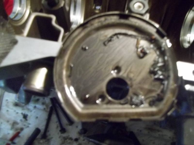

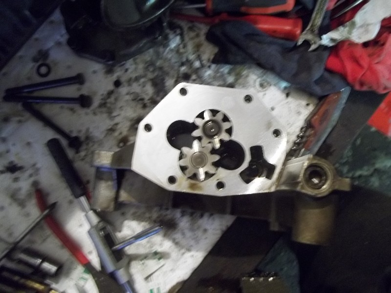

J'ai également revue la pompe à huile du DFZ, quelques photos:
L'état du piston, plutôt propre
La pompe ouverte:
La crépine chargée de merde:
Aprés un nettoyage:
La suite arrive (au passage Planimg c'est génial et ultra rapide)

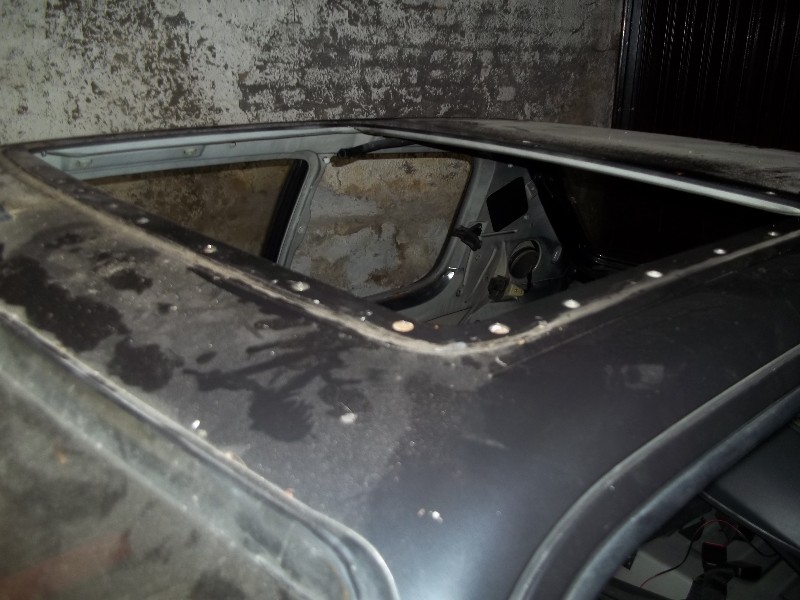

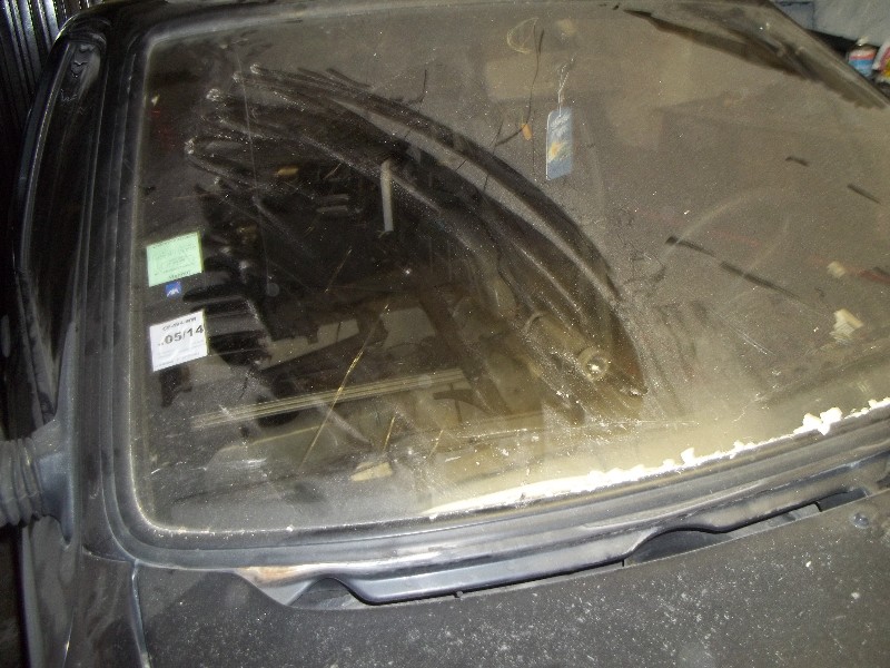

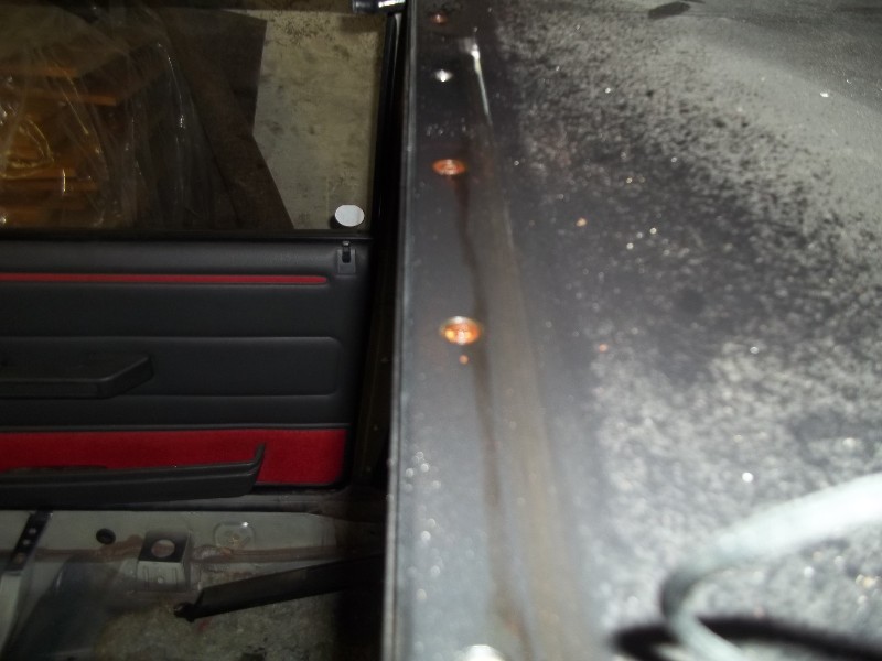

Et le TOP déposé, avec les vis de m%£#e qui ont cassé:
Le bordel qui faut que je range, la grosse partie c'est le rail de guidage de l'occultant du TOP:
Le pare brise fissuré lorsque j'ai voulu le démonter, il y avait un éclat, d'où les fissures:

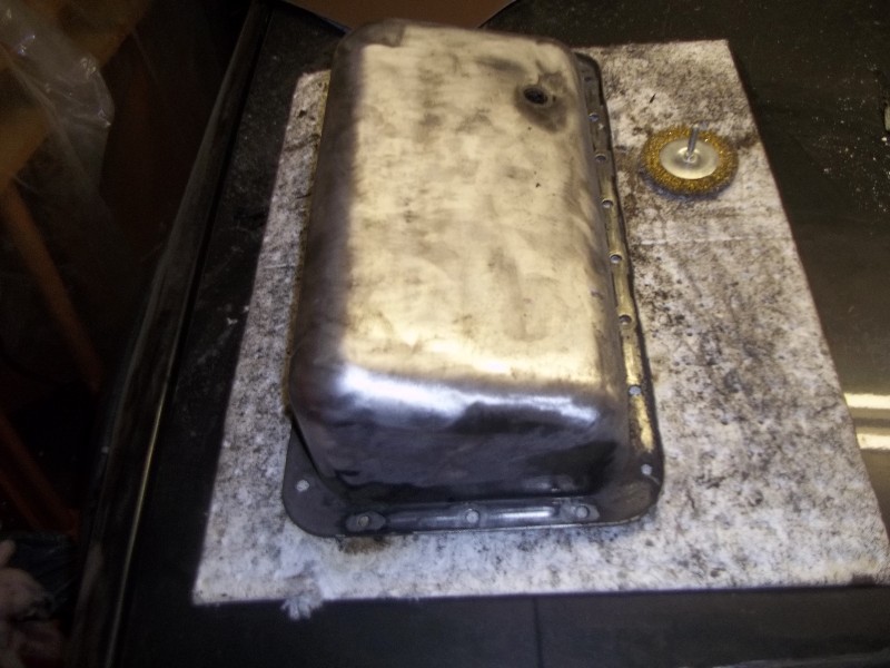

Et le carter d'huile décapé (en partie):
Aujourd'hui j'ai voulu percé le fût des vis cassées, cette fois c'est mon p#$%in de forêt qui a cassé. Evidemment j'en ai pas d'autres. Du coups se sera rangeage de choupette, peut être la remettre sur les roues à l'avant est l'avancer dans le garage pour déposer le réservoir.

Pour contrôler la flèche du vilebrequin, ça se fait au comparateur. :)
Pour contrôler le jeu Paliers/Tourillons, la position du vilebrequin n'a pas d'importance. Tu contrôles tous les jeux en une fois, après serrage au couple bien sûr. :)
Pour contrôler le jeu Bielles/Manetons, le vilebrequin doit être en position PMH pour le premier contrôle des bielles 1 et 4 (par exemple), puis en position mi-course. :)
JPB a écrit :Pour contrôler la flèche du vilebrequin, ça se fait au comparateur. :)
Salut JP, oui il me reste la flèche à contrôler, mais j'ai pas eu le temps hier. Pour le contrôle Paliers/Tourillons le serrage au couple à été fait.
Les 3 contrôles montrent des résultats homogènes, ce qui est plutôt bon signe je pense. Il y a juste les manetons qui me reste à faire. A voir si je peux le faire sans remonter le vilo sur le bloc, les chemises/pistons étant sorties pour un envoi en déglassage et segmentation.

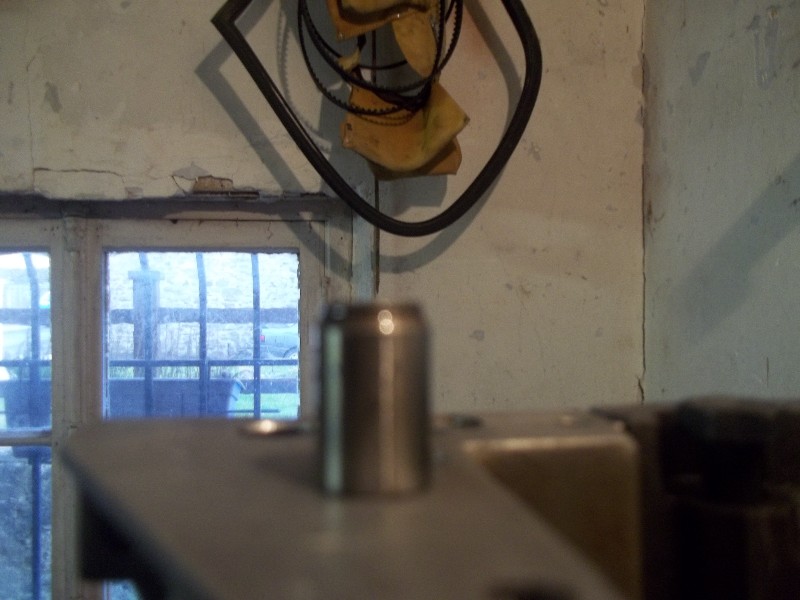

Pour le moment se qui me pête vraiment les nouilles se sont les vis du TOP, celle de la butée côté chauffeur (où le bout dépasse sur les photos) à son logement qui tourne en même temps, et bien évidemment pour ce plot fileté est dans la traverse de renfort du pavillon au niveau du hayon. Je ferais une photos pour bien le situé.
