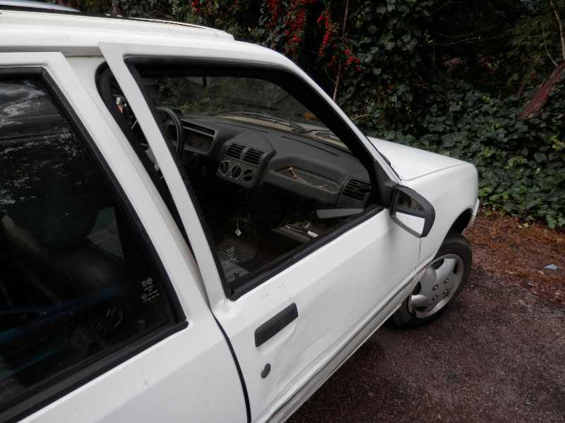

Voici une photo de la portière qui a été ouverte : [img]http://www.planete-205.com/planimg/auré ... 9vtbfa.JPG[/img]
cette portière a déjà été abimée par le passé (frottement contre un mur) on peut apercevoir un petit creux au dessus de la bande.
Si on la redresse, est-ce que la porte sera bien hermétique (pluie et vent)???

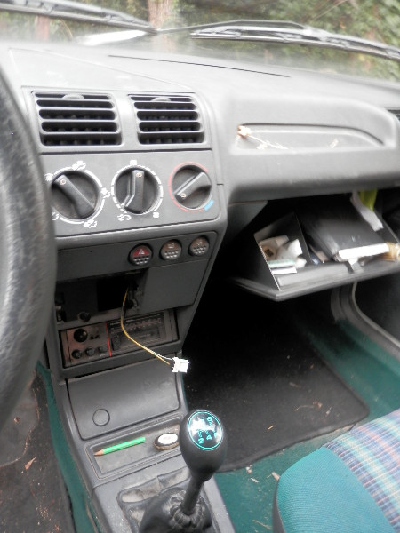

Autre photo qui n'a rien à voir, mais voici l'emplacement de l'objet dérobé (allume-cigare et cendrier) j'ai retrouvé le réceptacle du cendrier. Je pensais qu'ils cherchaient de l'argent/papier dans le vide poche, mais en fait il a probablement été ouvert pour mieux retirer l'allume cigare.
[img]http://www.planete-205.com/planimg/auré ... p19poe.JPG[/img]

[img]http://www.planete-205.com/planimg/auré ... 7ufdaa.JPG[/img]
Voilà un nouvel essai de la photo de la porte, en espérant que ça marche.
Merci pour vos réponses, notamment sur la couleur de la porte!!!!
Je suis allée voir un carrossier aujourd'hui : il m'a gentiment redressé la porte et vérifié le lève vitre électrique! Super sympa! La porte reste bien fragilisée, la marque de la pliure est très visible.
Je pense que le mieux est de la remplacer.

tu peux aller demander un devis à un garagiste, sachant qu'une porte en casse tu en as maxi 40/50€!
Tu peux en trouver facilement du blanc...
