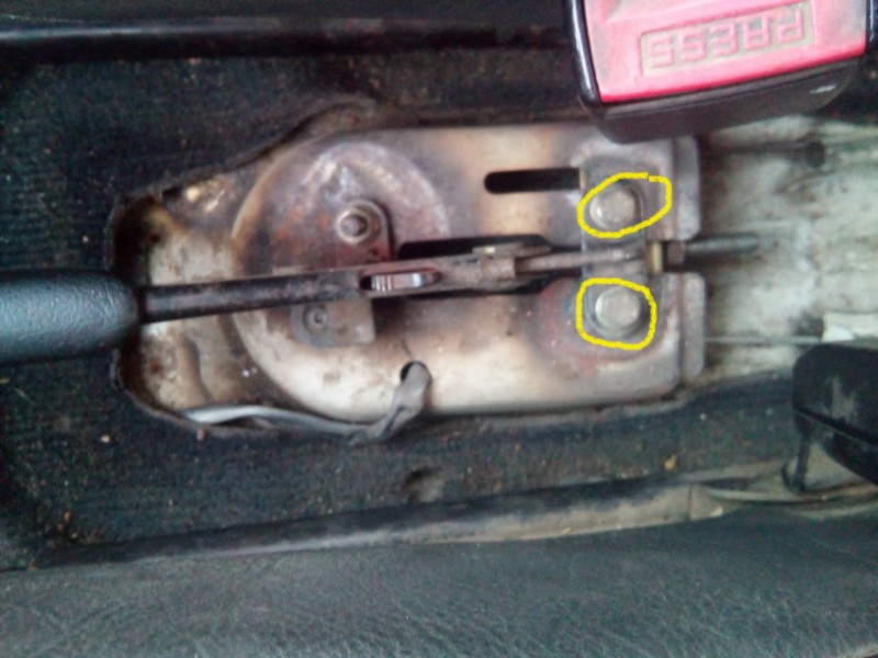

Si je ne me trompe pas il faut démonter le cache du frein à main qui tiens par 3 ou 4 vis, en dessous de celui ci tu peu retendre le câble en serrant les écrous.

C'est ça, c'est un écrou de 13 à serrer avec une clé plate ou cliquet et douille longue :) .
Si tu es déjà serrer au max, il faudra vérifier l'état d'usure des garnitures de tambour, et le diamètre intérieur du tambour.

Je crois que c'est 8 crans de frein à main pour le réglage des câbles, si ça marche pas ou juste sur une roue, il faudra déposer les tambours des freins qui posent problème.

+ Est ce bein ces deux ecrous (sur la photo) qu'il faut serrer pour régler les câbles?
+ et SVP voir aussi la video suivante, pour voir le fonctionnement de mon frein a main et me donner votre avis.
