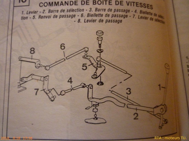

Re: 205 Junior 1989 Essence : Pb de tringlerie de boite
Biellette repère n°6, réf PEUGEOT 2452 45
Biellette repère n°4, réf PEUGEOT 2454 90
Barre de passage de vitesses n°3, réf PEUGEOT 2414 99
Toutes ces pièces sont encore disponibles en concession.

Merci à tous pour vos réponses.
J'ai commandé ce jour chez Peugeot la biellette référence 2452.45 ... Il n'y a plus qu'à espérer qu'elle arrive vite ... et que cela réglera le problème ...
Je vous tiendrai au courant du résultat !!!
Encore Merci.
Encore Merci.
Pièce commandé chez Peugeot, reçu en 24H, monté, et ... je reroule !!!
