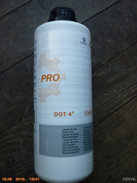

je viens d'acheter du DOT 4 et j'ai vu qu'il existe même du DOT 4 spécial ESP.......
205 XSD de 1993 - 549670kms

Le DOT 4 spécial est le Dot 4+ qui est supérieur au DOT 5.1.
Il a un point d'ébullition supérieur, et est plus fluide dans les basses températures.
