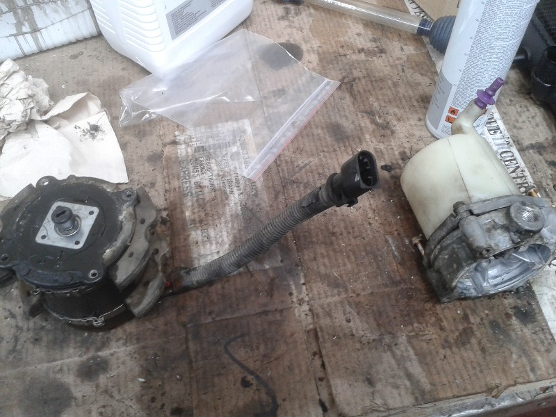

Salut,j'ai trouvé ça,ça à l'air d'être le bon modèle ;
http://www.ebay.fr/itm/MOTEUR-POMPE-DE- ... 20fe95fad1 ?
two five
Messages : 2433
Localisation : 43 haute loire
Re: Direction assistée sur génération.
Message par two five »
oui, c'est le bon modèle, puisque dans la liste des réferences ,on retrouve celle là : 4007R2 qui est aussi celle de peugeot sur service box.
un rappel: n'oublie pas au remontage le caoutchouc noir en bout d'arbre qui a un role d'accouplement entre moteur et corps de pompe.
C'est un bon plan plutot que d'essayer de trouver un ensemble complet d'occasion qui à toutes les chances d'être déjà fatigué et en plus pour aussi cher !
Mais c'est vrai que beaucoup ne savent pas qu'on peut trouver le moteur seul,et j'espère que ceux là sauront regarder ce topic! :mrgreen:

dami a écrit :Voici quelques photos que j'avais faites pour le démontage de la mienne :wink:
Tu parle de la petite pièce noire au milieu sur le moteur,le rond avec 1 fente ?
two five
Messages : 2433
tout a fait! :mrgreen:

Cette pièce est à récupérer sur l'ancienne DA ou fournie avec le moteur neuf ?

Freddy Cox a écrit :Cette pièce est à récupérer sur l'ancienne DA ou fournie avec le moteur neuf ?
je sais pas si elle est livré avec le moteur neuf, mais çà devrait être le cas, car c'est une pièce soumise à une usure, il me semble;
tiens nous au courant quand tu auras recu ton moteur.

Non cette pièce n'est pas fourni avec le moteur neuf, donc a récupéré sur l'ancien. De toute façon sur la mienne cette petite pièces n'avait pas l'air usée. :wink:

Salut,moteur de pompe de DA changé,ça va beaucoup mieux,plu de bruit et direction + légère.
