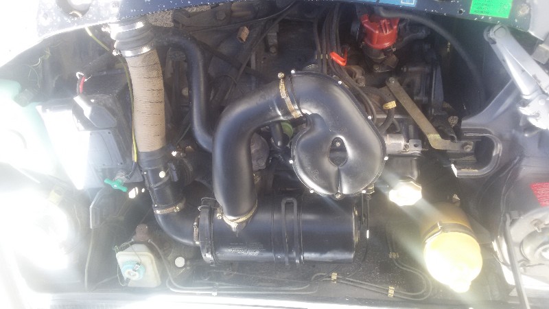

Comme le titre l'indique hier j'ai eu deux voyant allumé sur l'autoroute,voyant stop et celui de la température du liquide de refroidissement,j'ai une 205 dont je ne connais pas son moteur, je vous envoie une photo du moteur pour l'identifier.

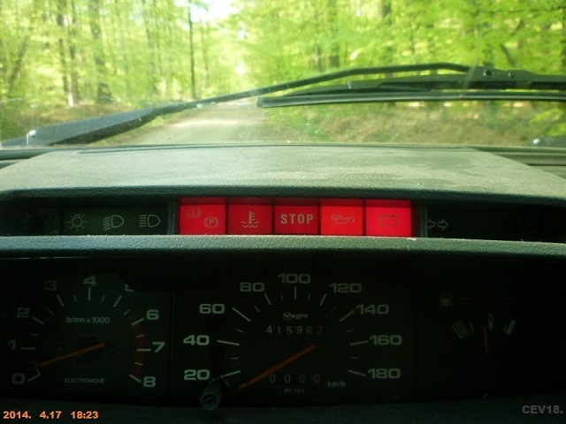

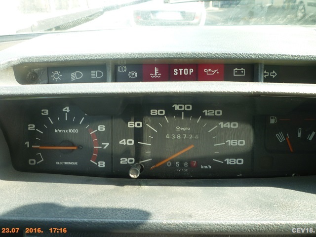

:voyons: Ces témoins là :
:!: Il ne faut surtout pas rouler avec ces témoins allumés.
Ils indiquent une défaillance du circuit de refroidissement ou une pression d'huile trop basse.
Contrôler les niveaux LDR et huile moteur.
La photo représente un moteur Talbot E1 ou G1, monté sur les 205 espagnoles et sur 309 également.
Ta 205 devrait donc avoir un capot bombé. :wink:
A l'endroit c'est mieux et ça nous évite de choper un torticolis. :wink:

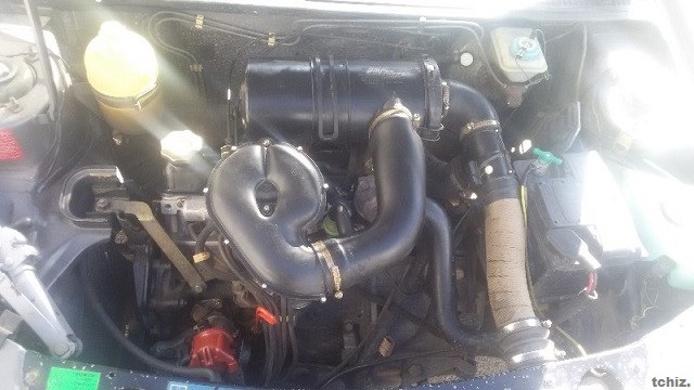

(((Pardon pour la photo)))

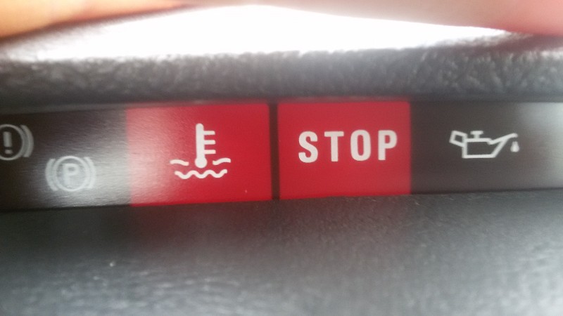

Pour les témoins lumineux j'ai que ça
Je voudrais savoir c'est quoi comme moteur 1.1 ou 1.3

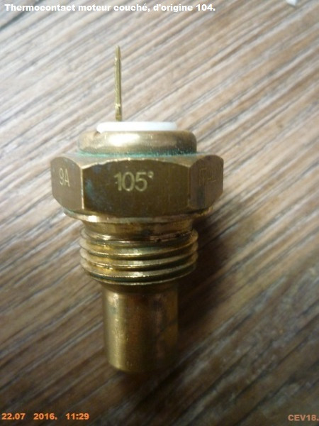

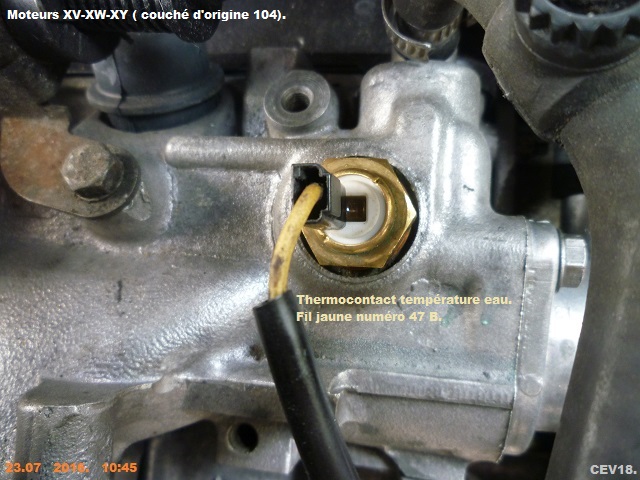

:voyons: On peut tester le thermocontact de température eau moteur en le débranchant ou bien en le laissant branché.
Procédure sans débranchement :
https://www.youtube.com/watch?v=uIYeg7xasjg
C'est une sonde à 1 ou 2 fil (s) branché (es) sur la culasse.
L'indication de température est indiquée à la base, elle est différente en fonction de la motorisation.
Si c'était elle la fautive, il faudrait donc en choisir une ayant la même température que celle actuellement en place.
Sans démontage on peut lire la température avec un miroir.
:!: ATTENTION ! :!:
Ces 2 photos ne correspondent pas à ton moteur, c'est juste pour info. :wink:

Cette procédure de test n'est valable que pour une sonde de température (thermistance) :?
La sonde qui allume le voyant est un thermocontact: un interrupteur qui se ferme à une certaine température, inscrite sur la sonde. Le seul moyen pour la tester est de la démonter et d'amener la sonde à cette température afin de constater le basculement de la continuité entre sa prise et la masse (le corps de la sonde).
On peut immerger la sonde dans une casserole d'eau bouillante avec un thermomètre pour visualiser la température.
La sonde tombe rarement en panne. Le plus souvent, la panne est un déclenchement intempestif ou à une température plus basse ou pas de déclenchement du tout (surchauffe non indiquée).
Si la sonde allume le voyant alors que le moteur est froid ou tiède, la panne est sans doute avérée (sonde ou faisceau électrique).
Si le voyant s'allume alors que le moteur est bien chaud et le véhicule à l'arrêt ou à faible allure, il y a de grandes chances que la sonde dise vrai.
Je réitère la priorité à inspecter voire remplacer le calorstat.

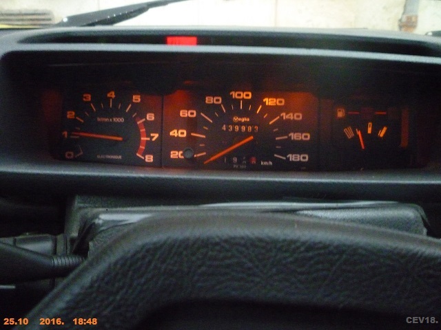

Merci beaucoup pour votre aide, j'ai remarqué que quand je met le contact rien ne s'allume sur le compteur à part le frein à main et le voyant batterie, es ce que c'est normal ?
Re: Voyant lumineux stop et température du liquide de refroi
:voyons: En mettant le contact, on doit avoir tous les témoins d'alerte allumés.
Une fois le moteur lancé, ils doivent tous s'éteindre sauf celui du frein à main , s'il est en fonction (serré). :wink:
Contact moteur stoppé + frein à main en fonction.
Moteur lancé + frein à main en fonction.

desolé de m'etre trompé, c'est la deuxieme photo qui ,'est pas de l'auteur du post et ou on voit le voyant d'huile allumé qui m'as induit en erreur!
