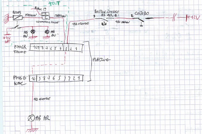

Voici le montage actuel :
En gros, un piquage au niveau de la broche 3 qui va direct vers la bobine du relais. Le fil blanc est inutile à mon avis.
Voici ma proposition de câblage :
On vient rajouter un bouton en parallèle de celui existant. Il suffit de se brancher sur le fil marron 150 en sortie du comodo (plus simple) ou à son autre extrémité sur le connecteur du bouton d'AB arrière (le fil est visible sur la photo que tu avais posté).
Il suffit ensuite de retirer le piquage de la broche 3 (fil marron) et le relier vers la sortie de ton nouvelle interrupteur.
On obtient un fonctionnement indépendant entre l'avant et l'arrière (tout en conservant la combinaison feux du comodo + AB AV/AR).
Si tu as des questions, n'hésite pas :)

Alors, apparemment je pense avoir compris, à vérifier donc dans l'auto :bien:
ça faisait une paire d'années que je n'avais pas vu un schéma électrique ça rappelle les cours de physique tout ça :cote:
Effectivement le fil blanc ne sers à rien.
Par contre une question : Si j'avais mis mon interrupteur en coupant le fil 151 de la broche blanche ça aurait changé quoi ? ( si j'ai suivi d'après moi ça aurait marché mais plus de parallèle avec le comodo du coup c'est ça ? )
Ta proposition est bien mieux et vu qu'apparemment tes connaissances en la matière sont indiscutable, je vais donc partir la dessus :bien:
J'imprime les schéma et je vois ça demain pour voir si je comprends bien tout :gene:
Merci beaucoup pour ton aide :) tout seul c'était impossible :oops:

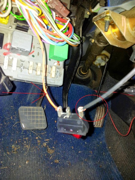

Tu peux me faire une photo de l'interrupteur que tu as rajouté avec les fils bien visibles
djcharli
Messages : 833
Enregistré le : jeu. 26 août 2010 18:01
Re: Remise en état des AB avant.
Message par djcharli »
Pas de soucis ça va qu'il fait jour tard je vois seulement ton message, voila :
Donc, la flèche c'est l'ancien piquage sur le connecteur jaune broche 3, l'autre bout je n'y ai pas touché c'est le connecteur rouge délavé.
Le fil noir entouré part sur le connecteur du comodo.
D'ailleurs voici le connecteur du comodo, branchement sur le fil marron :
Voilou j'espère que ça pourra t'aider à m'aider :lol: :mrgreen:

Ok merci
J'en reviens à l'interrupteur.
Tu as dis que le voyant de l'interrupteur s'allume => tel quel, sans fil sur la broche du milieu ?
Il y a bien une inscription "Ground", "ACC" et "POWER" ? et tu es raccordé entre GROUND et POWER ?
A mon avis, le branchement correct est :
POWER = fil noir en provenance du comodo
ACC = fil marron vers la bobine du relais
GROUND = fil vers la masse pour allumer le voyant.

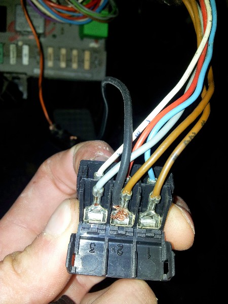

Ben en fait la broche du milieu de l'interrupteur est reliée avec un petit cable qui va vers le + ( power du coup)
J'ai essayé dans les 2 sens, c'est à dire inverser les fils mais ça ne change rien ça marche que quand ça veux :roll:
Mon branchement est correct y'a pas de soucis ?
Au départ je pensais que ça viendrais du comodo, mais les feux s'allument correctement.
Les fils au relais sont correct ( j'ai changé le relais et refais les cosse y'a 1 mois )
En gros il ne reste plus que l'interrupteur quoi ça ce pourrais qu'il soit peut être déféctueux mais je vois pas pourquoi il couperais l'alimentation au relais tout en gardant l'ampoule témoin allumée :roll:

djcharli a écrit :Ben en fait la broche du milieu de l'interrupteur est reliée avec un petit câble qui va vers le + ( power du coup)
C'est pas logique du tout. Un voyant se raccorde toujours en parallèle, donc en sortie de l'interrupteur (potentiel 12V commandé) et une masse => or il n'y a pas de masse sur ton montage !!
Tu as câblé l'interrupteur en parallèle de l'interrupteur et en série avec la bobine ! :roll:
djcharli a écrit :Mon branchement est correct y'a pas de soucis ?
Comme indiqué dans mon message précédent, pour moi il y a problème.
De plus, tu ne m'as pas confirmé que ton bouton possède bien les inscriptions "GROUND, ACC et POWER" (j'ai été sur le site de Feux vert pour tenter d'identifier celui que tu as acheté)
=> je réitère :
adrec a écrit :POWER = fil noir en provenance du comodo

Oui y'a bien les 3 inscriptions.
J'ai tout testé, et le bon branchement c'est de ce mettre sur POWER et ACC ( celui du centre) le problème c'est que du coup je n'ai pas le voyant qui s'allume quand les AB sont allumés c'est embêtant...
Sinon je me suis trompé hier, la broche du centre est reliée par un petit cable qui va au GROUND.
Du coup si je comprends bien faut que je tire un cable complet jusqu'au compartiment moteur pour juste avoir le petit voyant qui s'allume ? :suspect:
J'ai aussi testé l'inter sur mon transfo 12 V avec un ventilo d'ordi. En branchant le + sur POWER et l'autre sur GROUND, le truc fait n'importe quoi il ne fait pas son boulot... donc c'est comme ça que j'en ai déduit que ça allait pas.
En branchant sur ACC ça marche, sauf qu'en position "off" ça fout en court circuit le transfo ( comme si on reliais les 2 fils du transfo entre eux quoi)...
Bref pour en revenir à l'auto reste plus qu'à avoir le voyant maintenant :bien:

djcharli a écrit : voilà le gars !
C'est bien l'interrupteur que je pense
djcharli a écrit :Sinon je me suis trompé hier, la broche du centre est reliée par un petit cable qui va au GROUND.
C'est toi qui a rajouté ce fil ? Si oui, retires-le, c'est pas bon du tout.
S'il était d'origine, je pense que ce n'est pas un fil mais une des broches du voyants (l'une sur ACC et l'autre sur GND).
djcharli a écrit :Du coup si je comprends bien faut que je tire un cable complet jusqu'au compartiment moteur pour juste avoir le petit voyant qui s'allume ?
Il faut tirer un fil de masse vers GROUND mais pas forcément depuis le moteur (platine, châssis, colonne de direction etc ...)
djcharli a écrit :'ai tout testé, et le bon branchement c'est de ce mettre sur POWER et ACC ( celui du centre) le problème c'est que du coup je n'ai pas le voyant qui s'allume quand les AB sont allumés c'est embêtant...
OUIiiiiiiiiiiiiii :rirejaune: c'est ce que je te dis depuis hier !
Branche le fil marron sur ACC et le fil noir sur POWER (et pas dans l'autre sens !!).
et un fil de masse sur GROUND pour le voyant.
Non il y est d'origine y'a effectivement un bout du petit câble sur GROUND et l'autre sur ACC.
Donc en gros pour la masse suffit de ce mettre sur une partie métallique le plus près possible de l'interrupteur comme ça ça évite de ce faire ch*** pour rien :bien:
Je vais essayer de faire ça et je te tiens au jus :lol:
