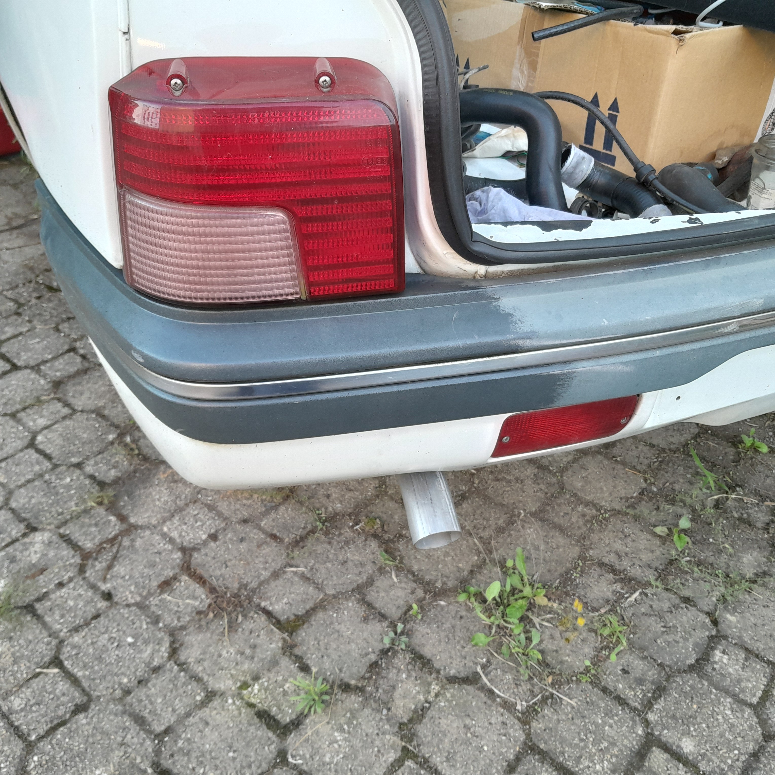

Pour ceussent qui doutent encore de l'efficacité du Polytrol (avant-après)

J'vois que ça coute 20 balles le pot soit le même prix qu'une peinture bas de gamme.
C'est durable ou faut remettre une couche tous les X temps ?
- maxdata63
- Messages : 1664
Re: REMISE EN ROUTE DE LA BELLE ENDORMIE
Ça recommence à blanchir au bout d’un an , il n’y a que la peinture avec du vernis qui tiendra des années.

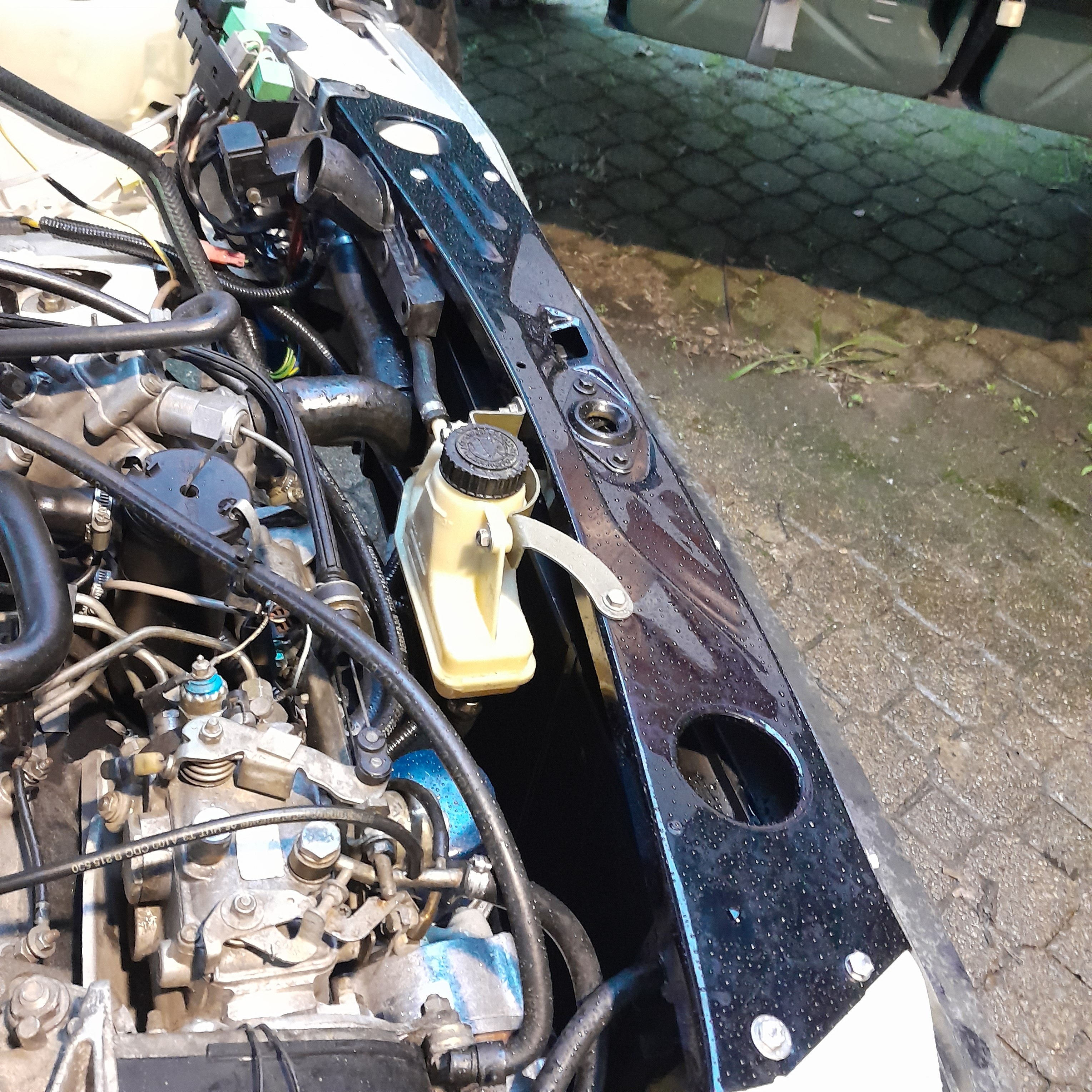

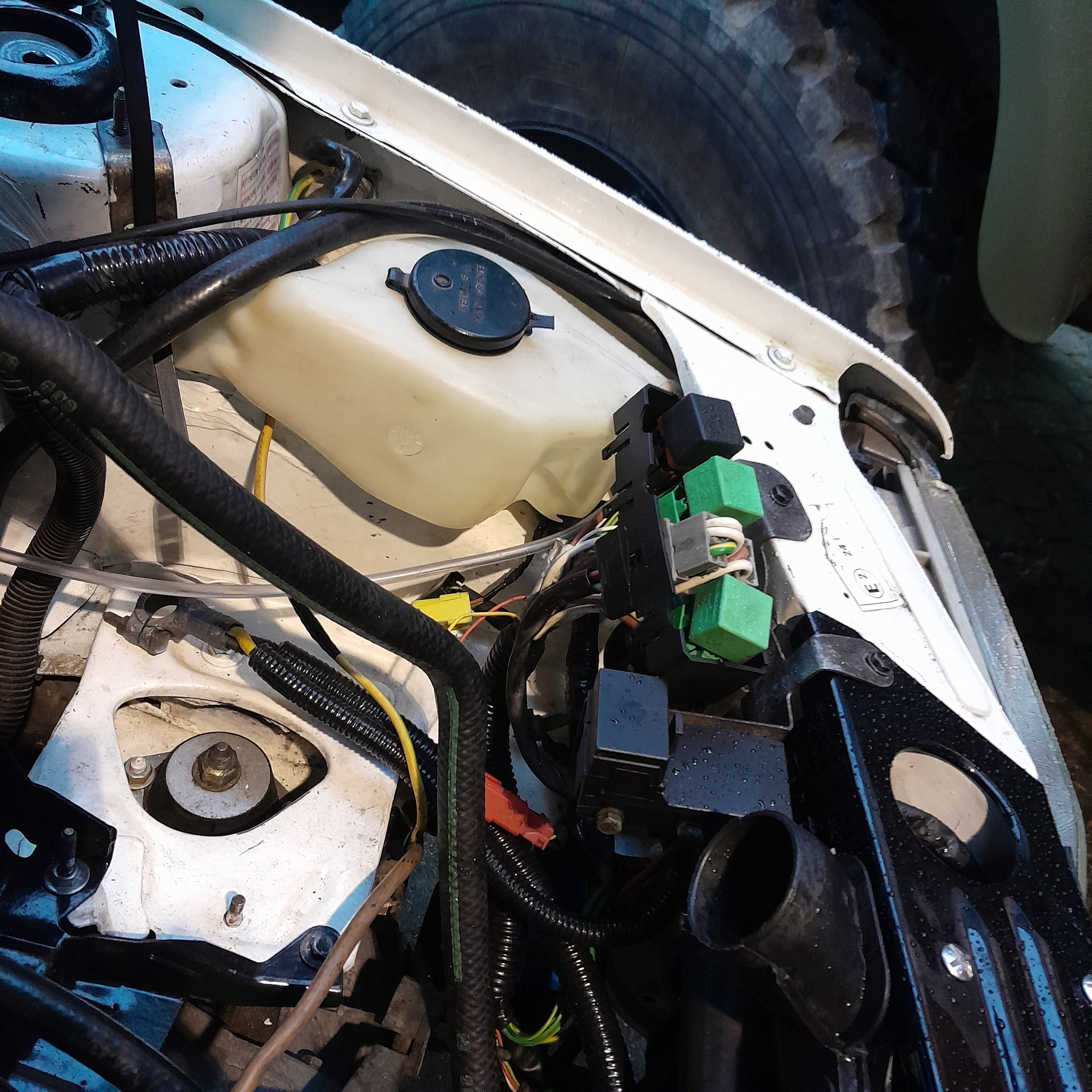

Aujourd'hui, montage du radiateur, dont j'ai eu la chance d'en trouver un neuf "ordonez", des ventilo, de la durite avec la modine, que j'ai eu la chance aussi de trouver en occasion, mais en bon état. Remontage de la traverse (que j'ai fait repeindre), de la fermeture du capot et du bocal de liquide de DA.

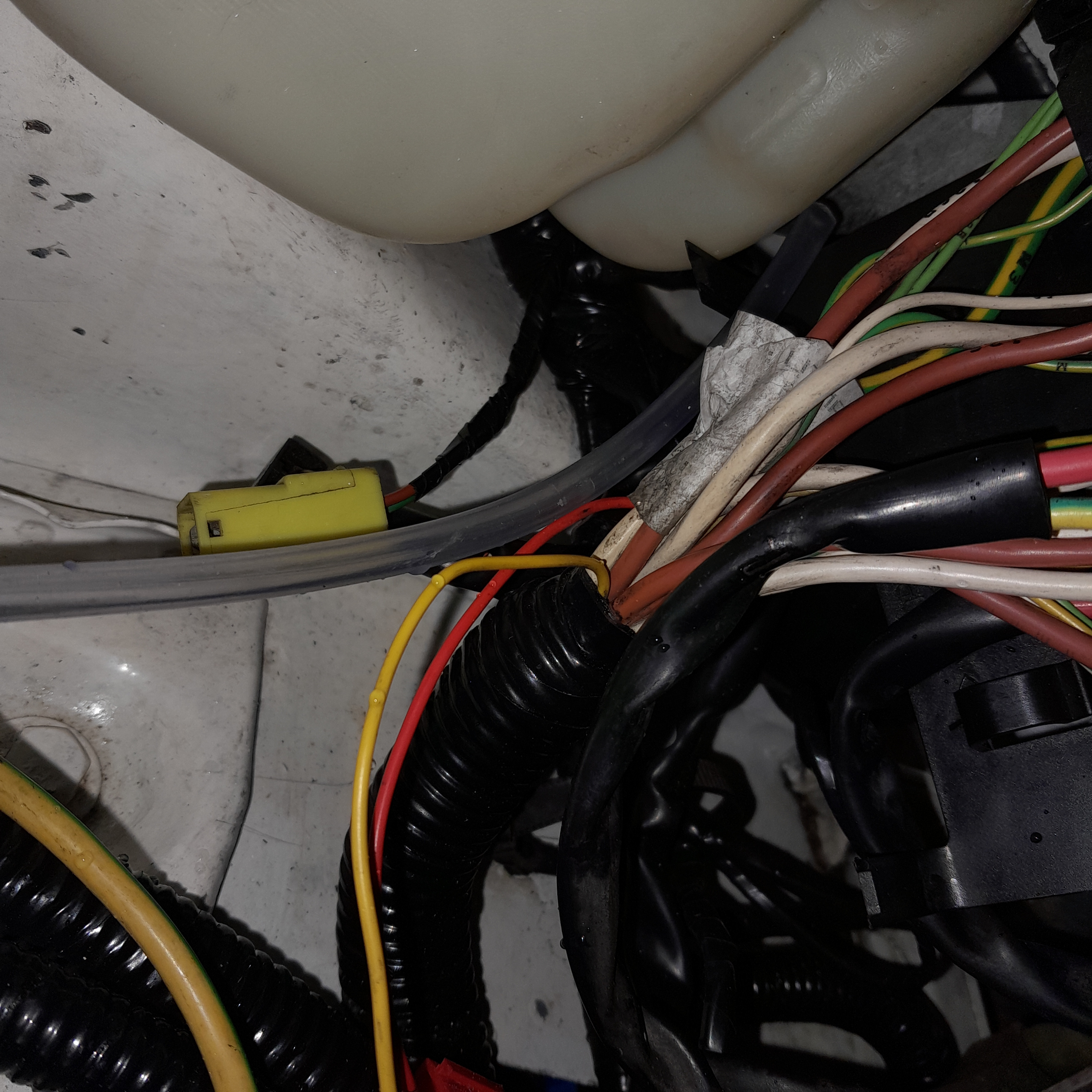

J'en profite pour demander (car il y a déjà plus d'un an que nous l'avons démonté) si vous pouvez me montrer, à l'aide de vos photos, ou explications, où passe les câbles et durites côté bocal de lave glace. Je ne suis pas sûr de ce que j'essaye.

Bonjour Diabo,
Je vois que les réparations avancent bien!
Concernant le câble d'ouverture du capot, il est bien placé
Concernant les gaines électriques, sauf erreur de ma part, elles passent bien contre l'aile mais sous le bocal de lave-glace.
D'ailleurs concernant tes gaines électriques, petite question: elles ont l'air super belles et flambant neuves! Est-ce qu'elles sont d'origine ou bien est-ce que tu les as remplacées ?
C'est vraiment très propre, j'ai un peu honte de mes photos du coup
Bonne journée !
Manu
Bonne journée !
Manu
diabo
- Messages : 503
- Inscription : dim. 6 août 2023 21:01
Bonsoir Manu,
Merci de ta précieuse contribution pour me faire avancer.
Concernant ta question sur mon câblage. Il n'y a malheureusement pas de miracle. J'ai laborieusement démonté tout les câblages un par un, vérifié et nettoyé les cosses oxydées. Nettoyé l'intérieur des gaines au chiffon et à l'essence car elles étaient pleine de cambouis. Nettoyé les spires extérieures à la brosse à dents et à l'essence. Rincé l'ensemble à l'alcool à bruler, remonté les ensembles et sous ensemble et enroulé tout avec du scotch électrique noir pour faciliter les nettoyages futures, et surtout étanchéifier les gaines.
C'est pas glamour comme boulot, c'est (très) long, pour certains même inutile. C'est pour cela que je n'en ai pas parlé sur mon post avant ta remarque.
- Manu du 88
- Messages : 719
Bonsoir Diabo,
C'est vraiment du beau travail ! Au vu du résultat, tes efforts semblent dûment récompensés!
L'enrobage au ruban noir me paraît très astucieux et si il s'avère que ça tient bien dans le temps, c'est une technique que j'adopterai également
Bon courage pour la suite !

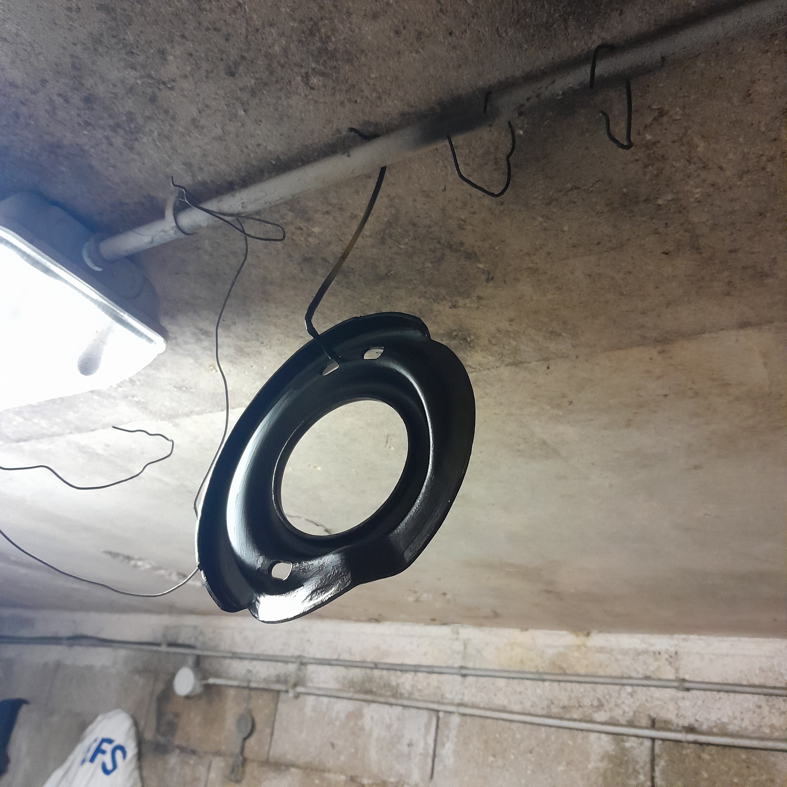

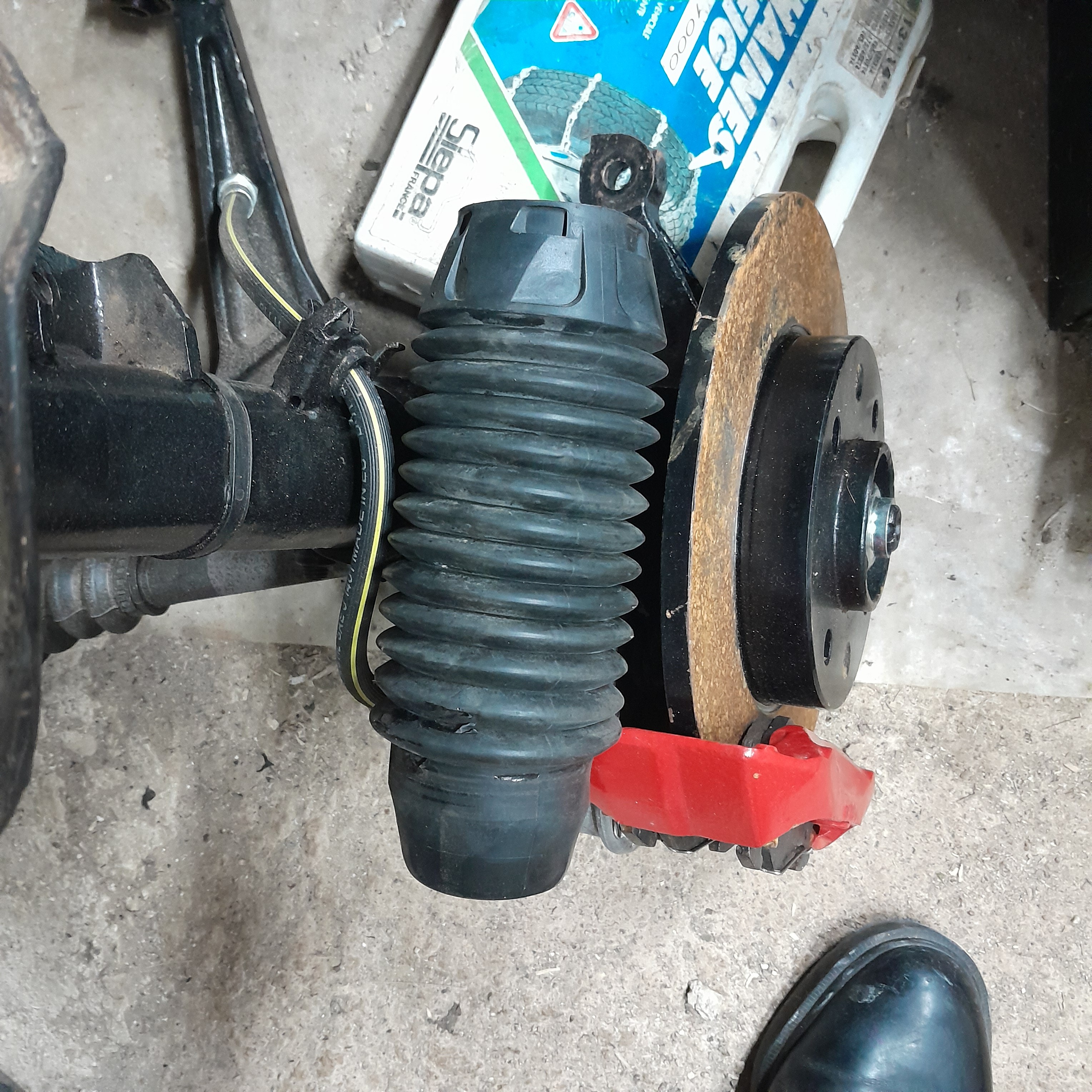

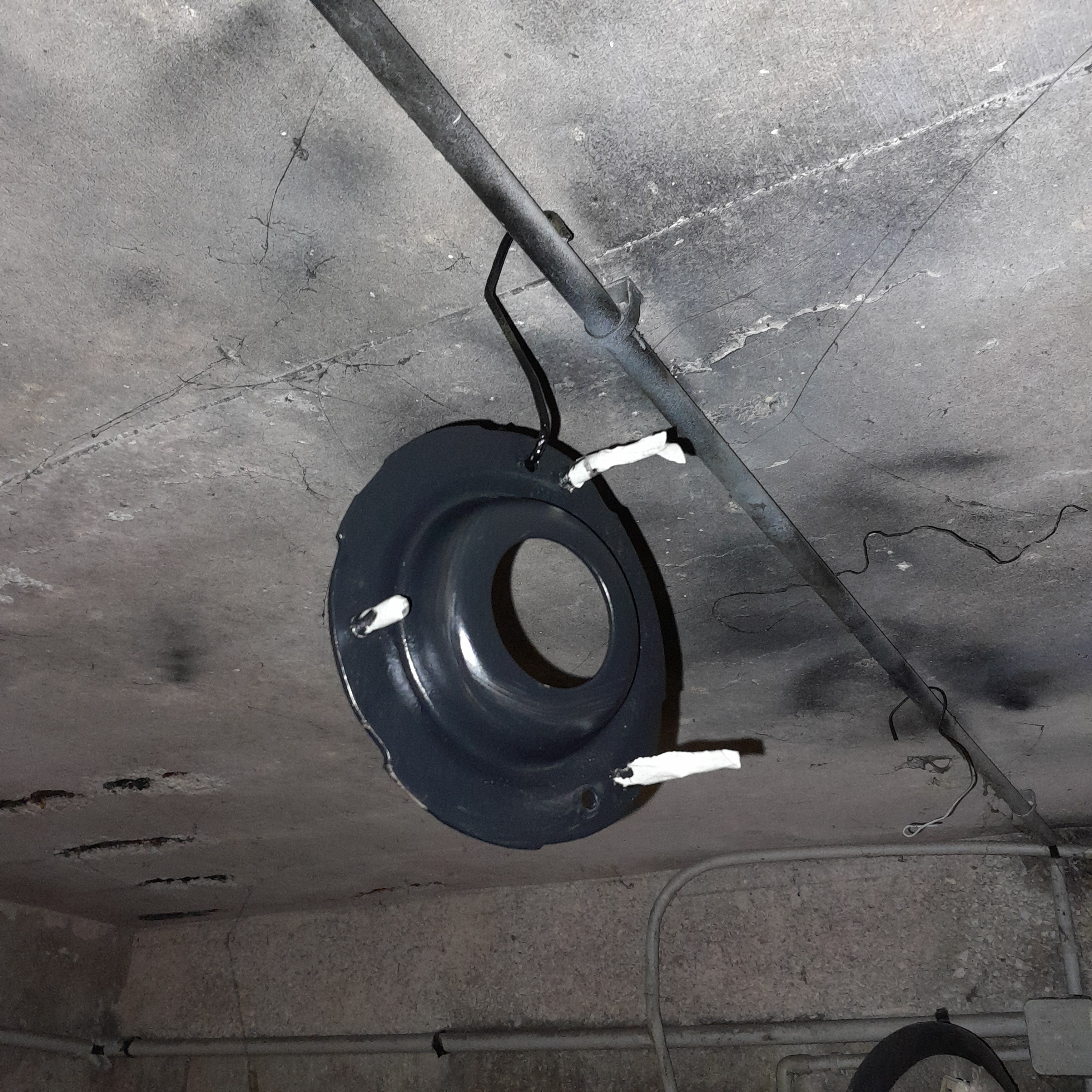

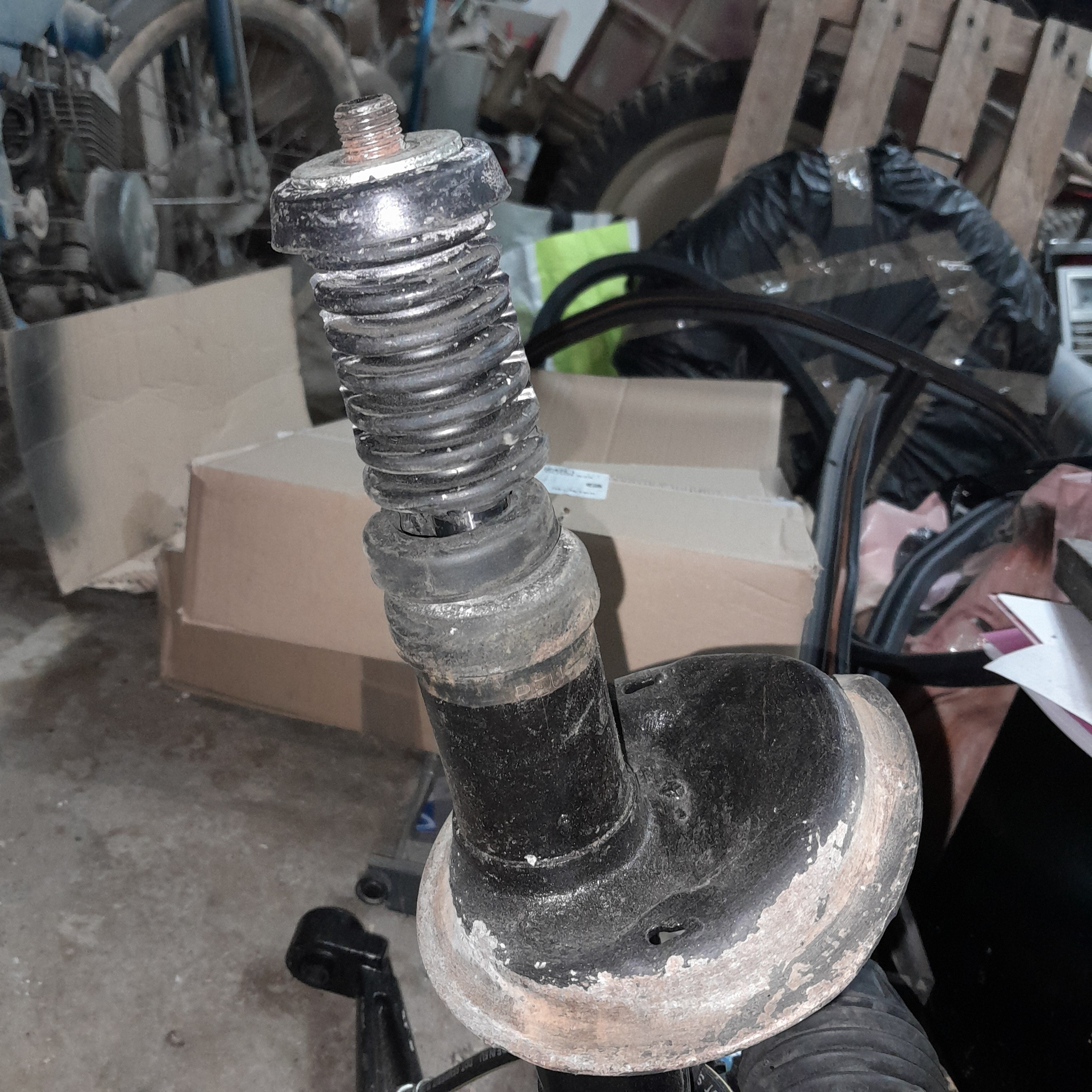

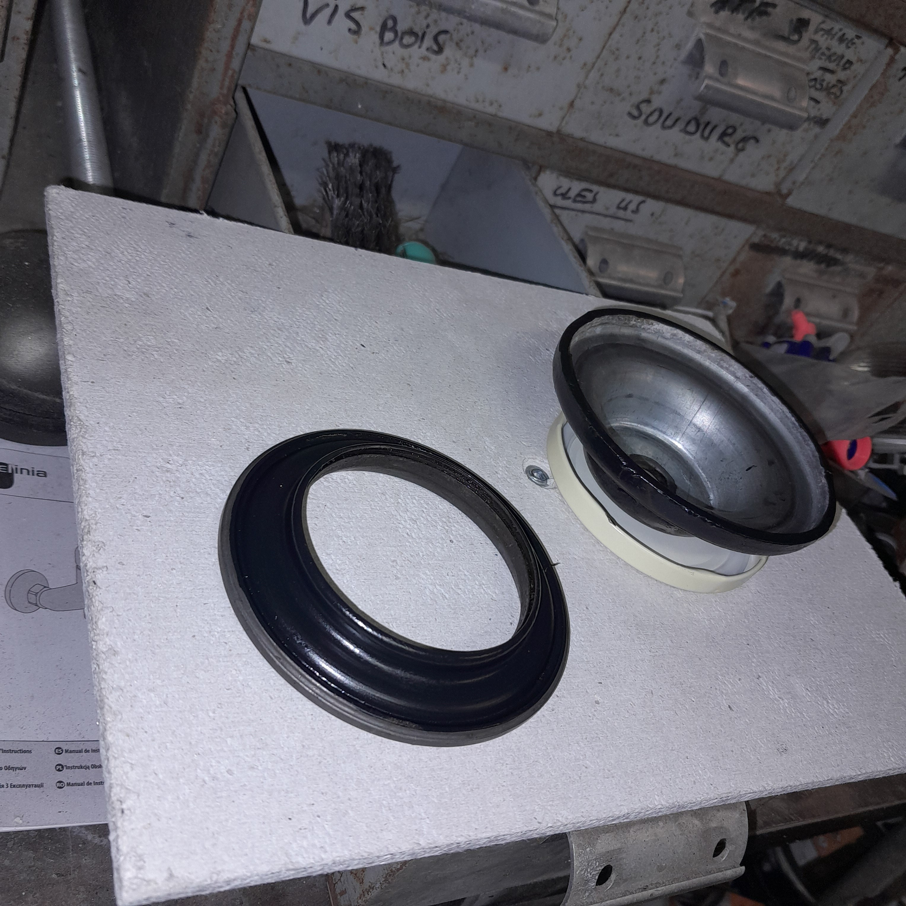

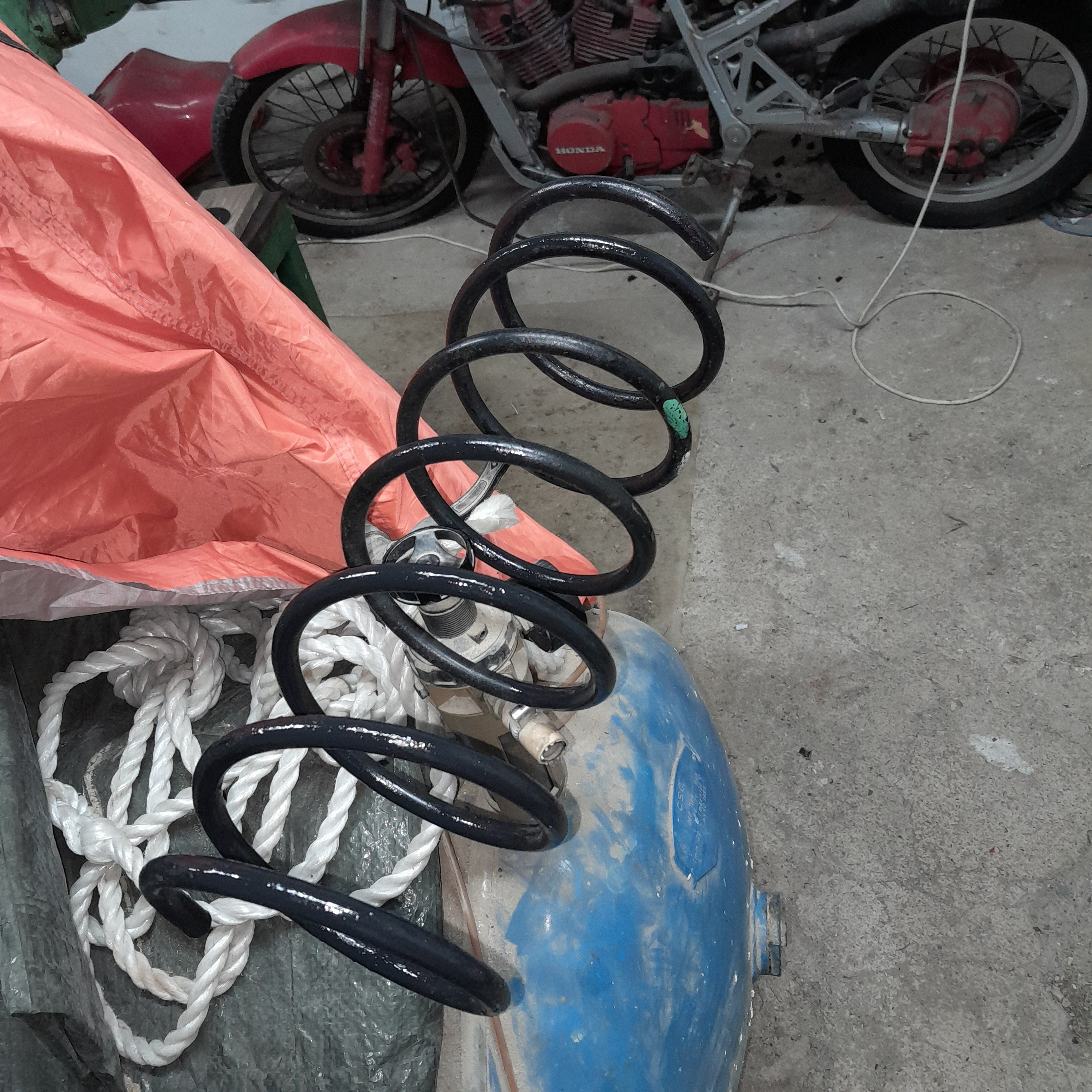

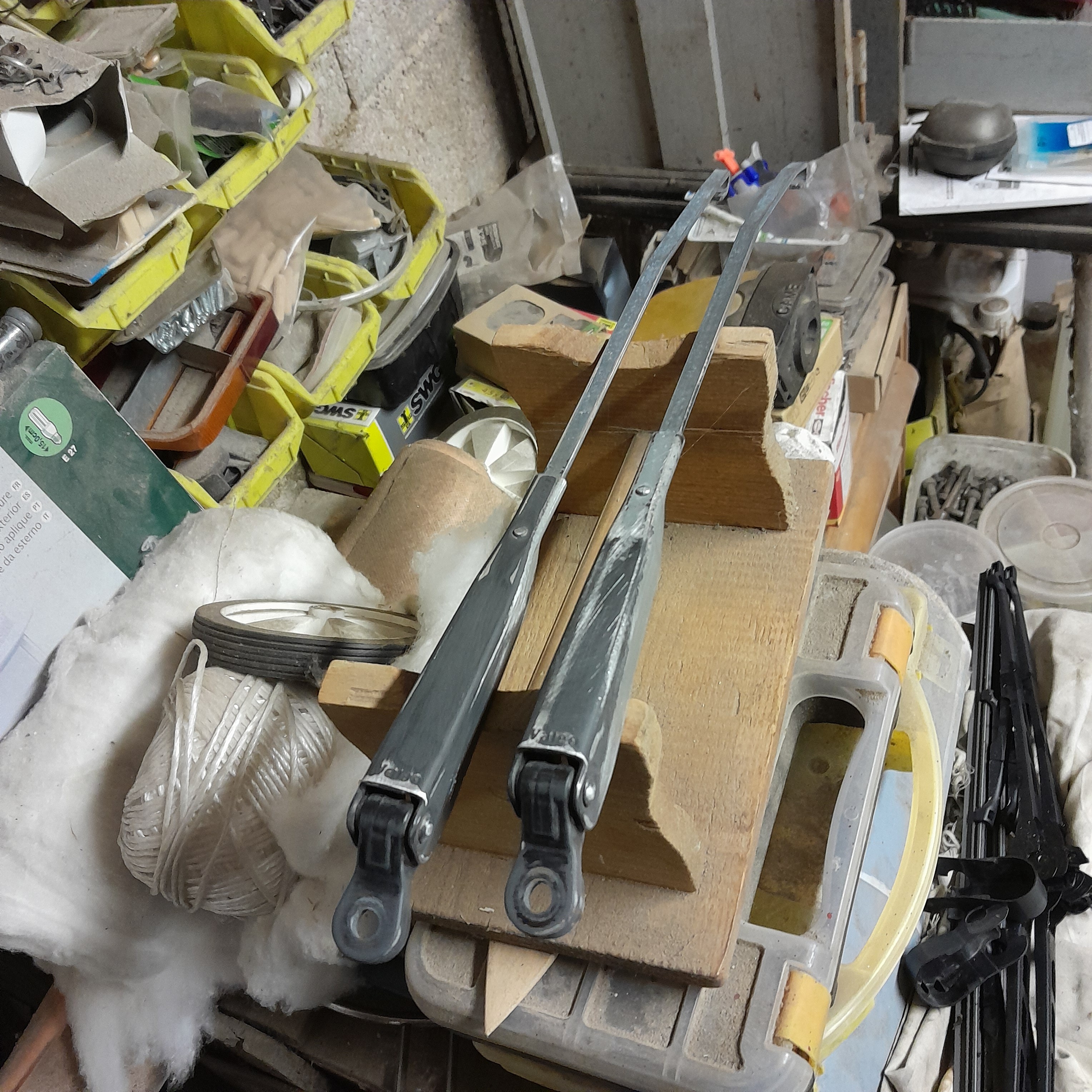

Démontage des amortisseurs, vérification, sablage (sauf le ressort) et peinture. c'est plus prudent pour la conserver longtemps
