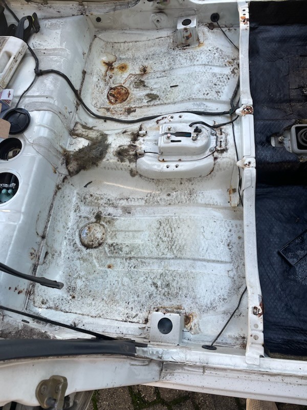

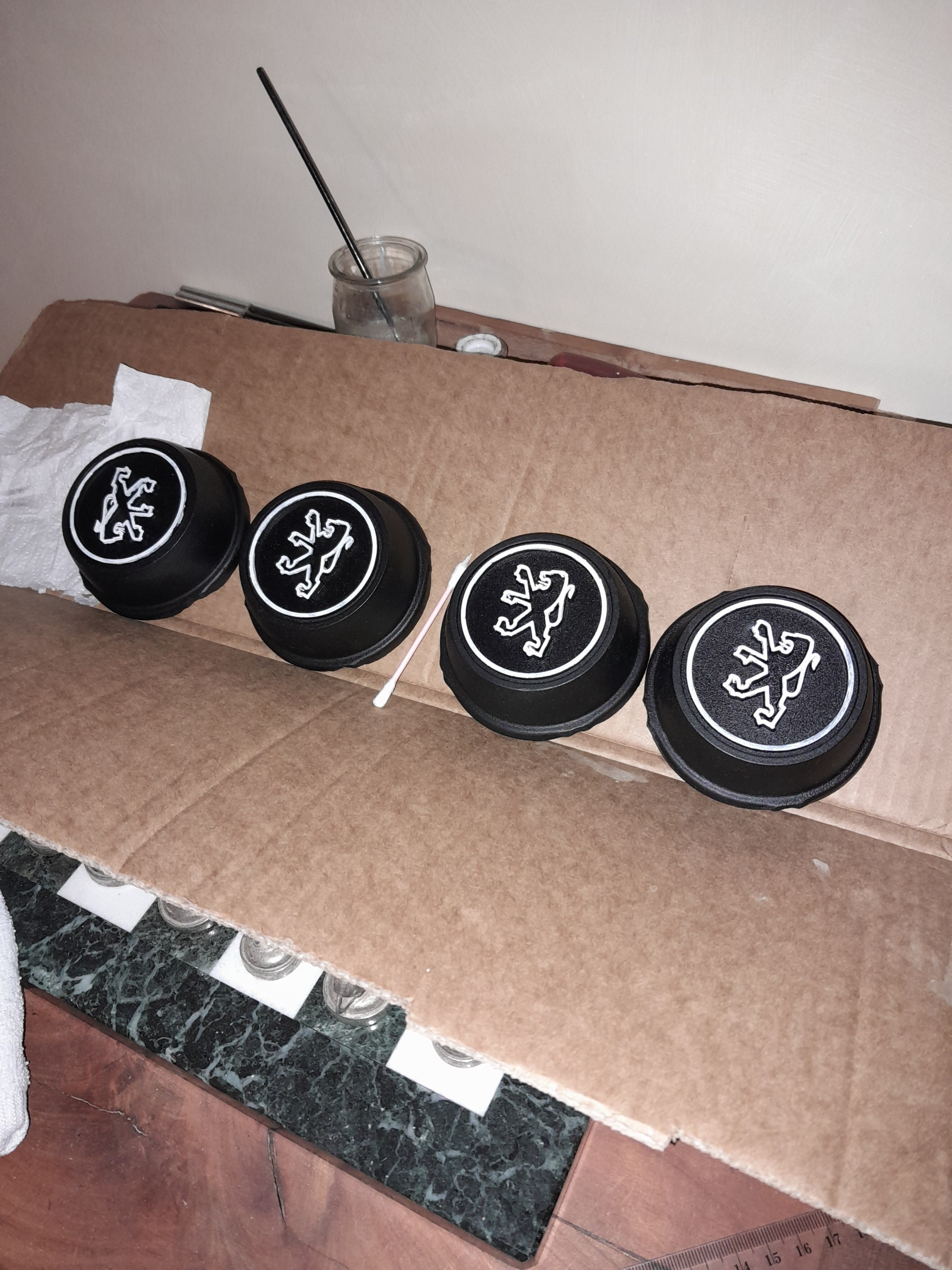

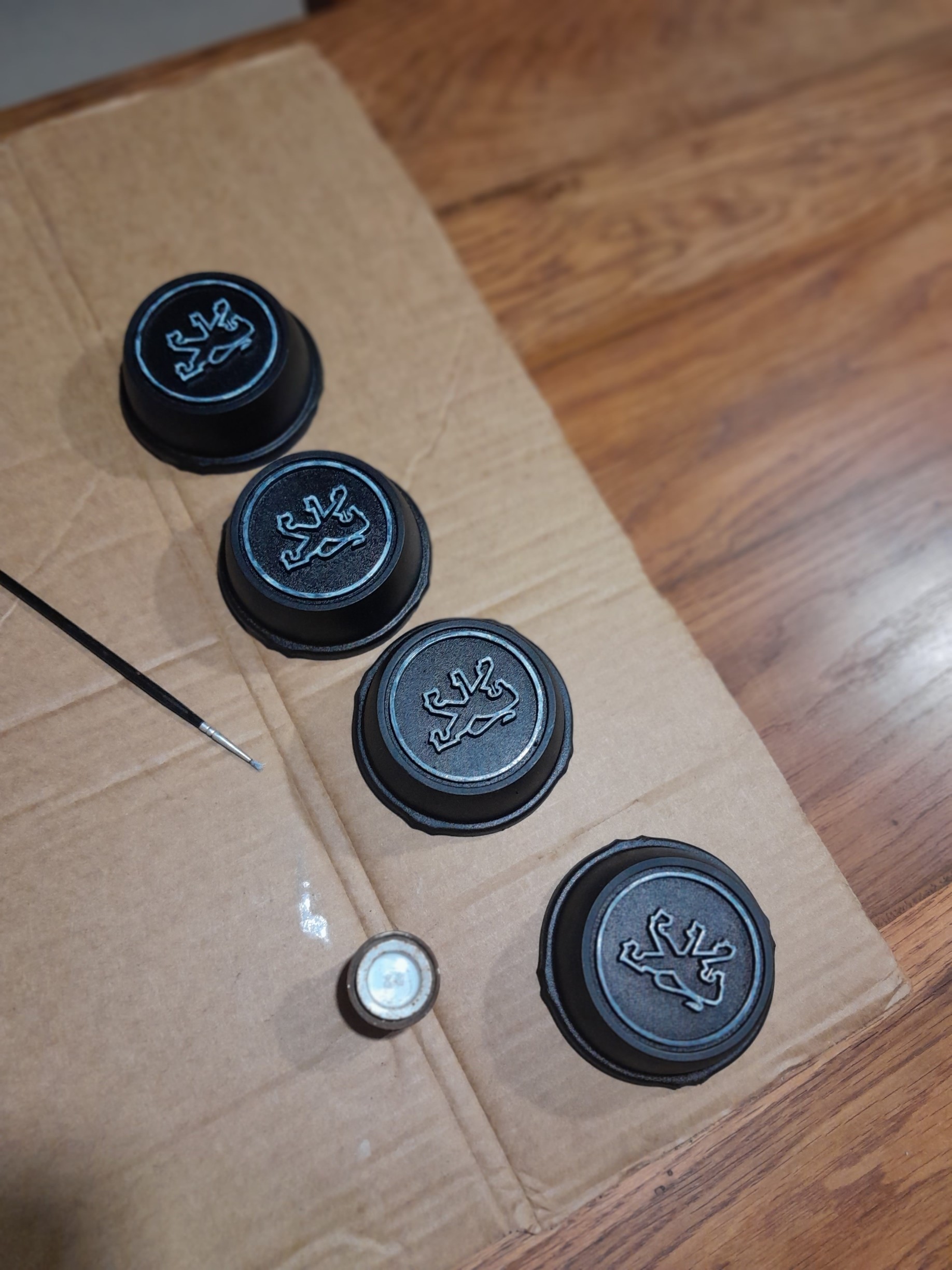

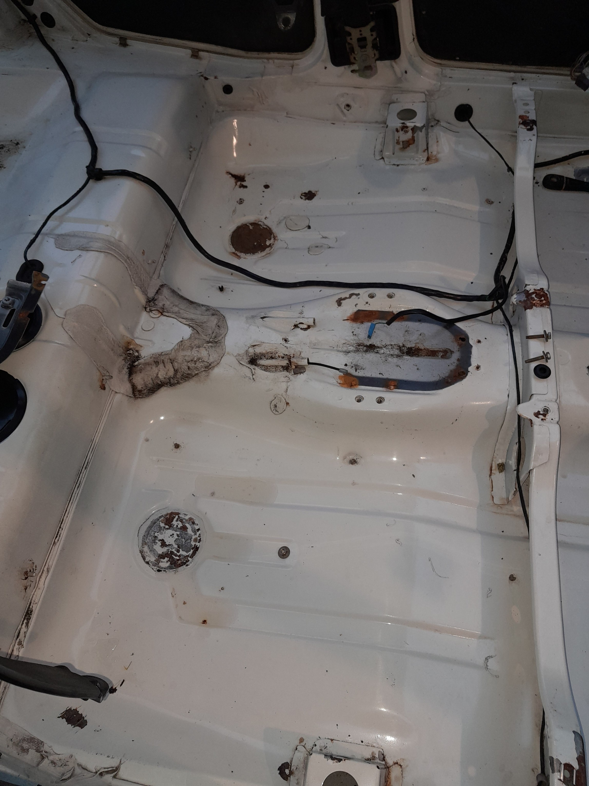

On a trouvé une moquette que je vais voir demain matin. Pendant ce temps, j'ai commencé la peinture des caches de roues. Pas facile. Il faudra au moins 3 couches
La peinture des petites pièces de sellerie est finie
La semaine prochaine on va chercher d'où vient l'eau à l'avant chauffeur et traiter les petites parties de corrosion comme le dessous. c'est également de la rouille de surface. Sur la coque, on a de la chance je trouve

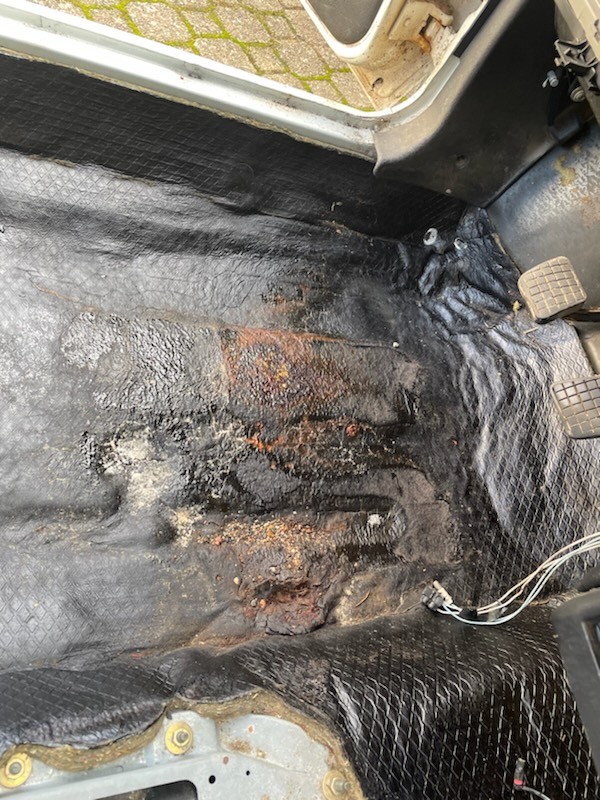

Pas mal.

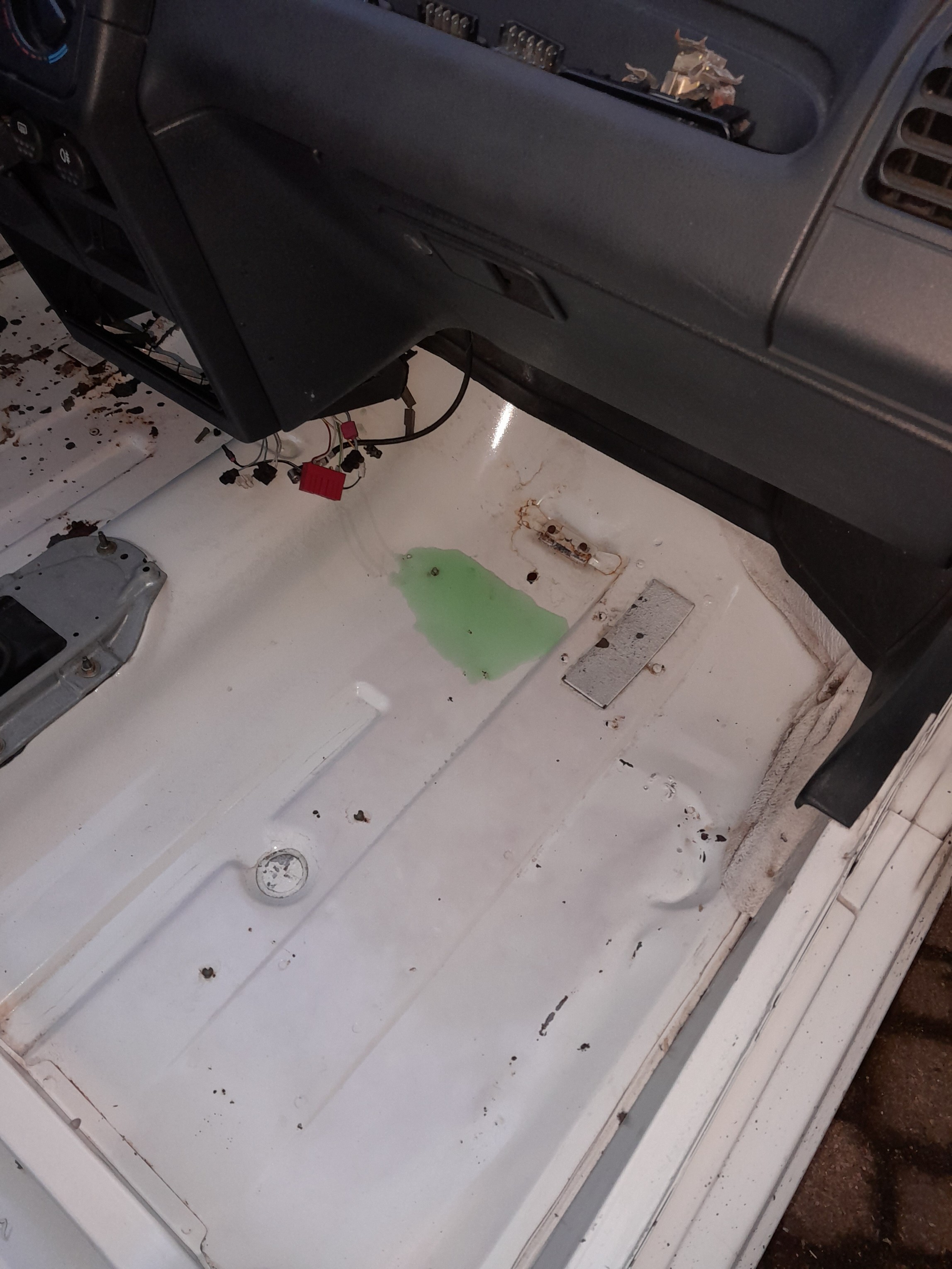

Ca dit quoi le plancher coté conducteur? La photo avec l'isolant montre un mélange douteux.

Ca y est, tout est propre, plus qu'à finir de gratter la rouille de surface et appliquer la même méthode que pour le dessous
On a trouvé d'où venait l'eau, fallait juste attendre qu'elle tombe..du radiateur

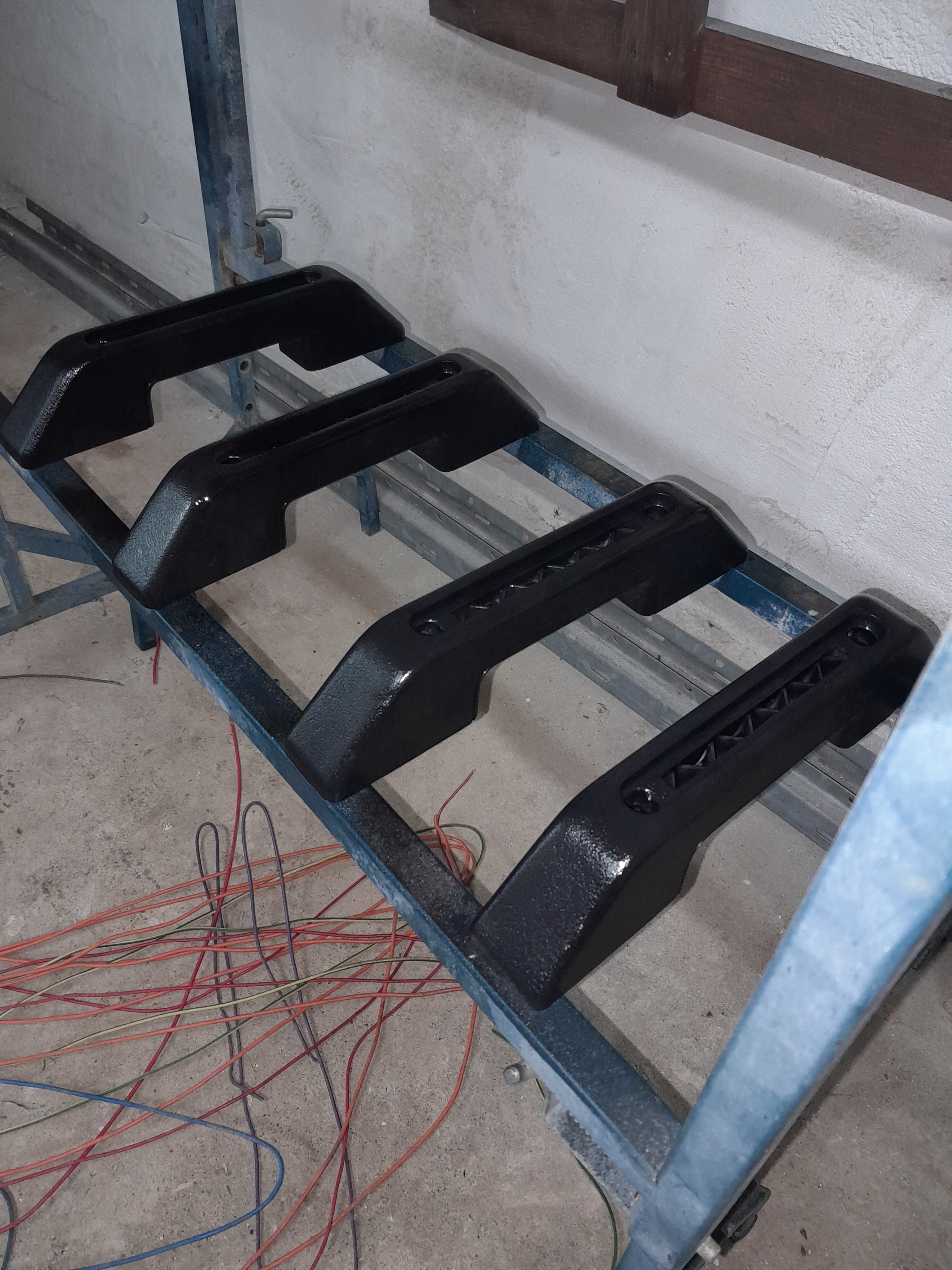

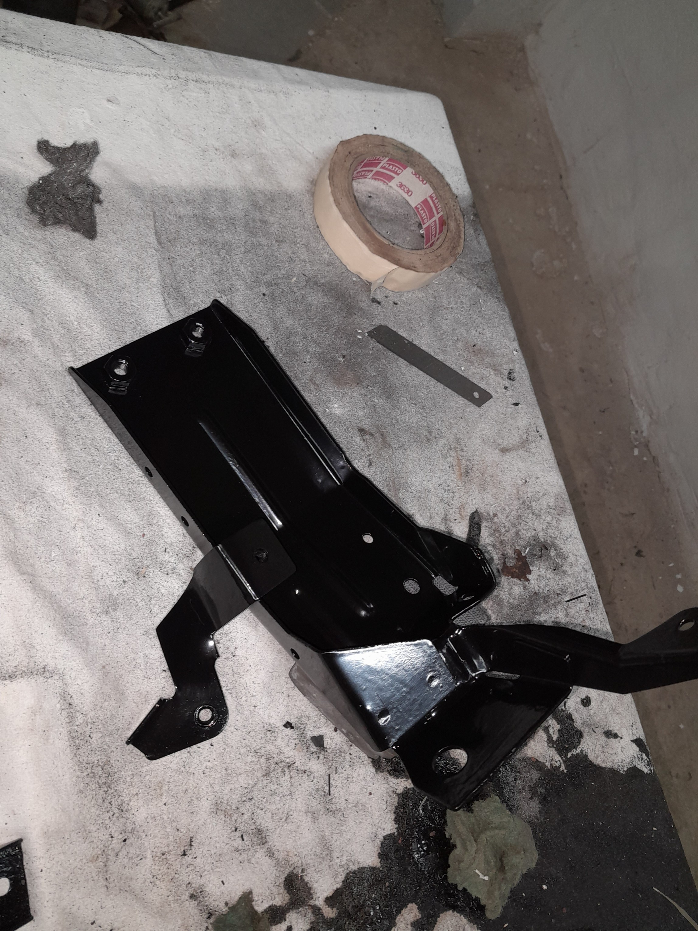

Pendant ce temps là, ben oui, faut bien s'occuper!
restauration des accoudoirs, du support de filtre à gazole, et des cache roues
