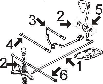

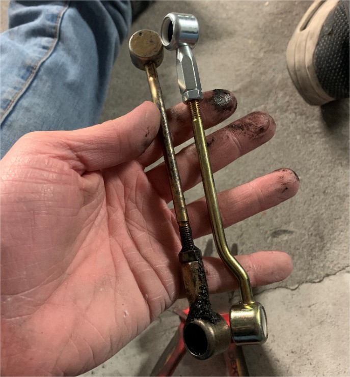

La biellette de sélection est à remplacer sur ma 205 GL de 86.
Ci-dessous la vidéo; pourriez-vous me confirmer qu'il s'agit de la bonne pièce ?
https://photos.app.goo.gl/S34gpucFXDYNVrsW8
Je pense qu'il s'agit donc de la pièce n°3
vous sauriez ou trouver cette pièce ? j'ai essayé de la démonter sans succès d'ailleurs..il faut forcer ?

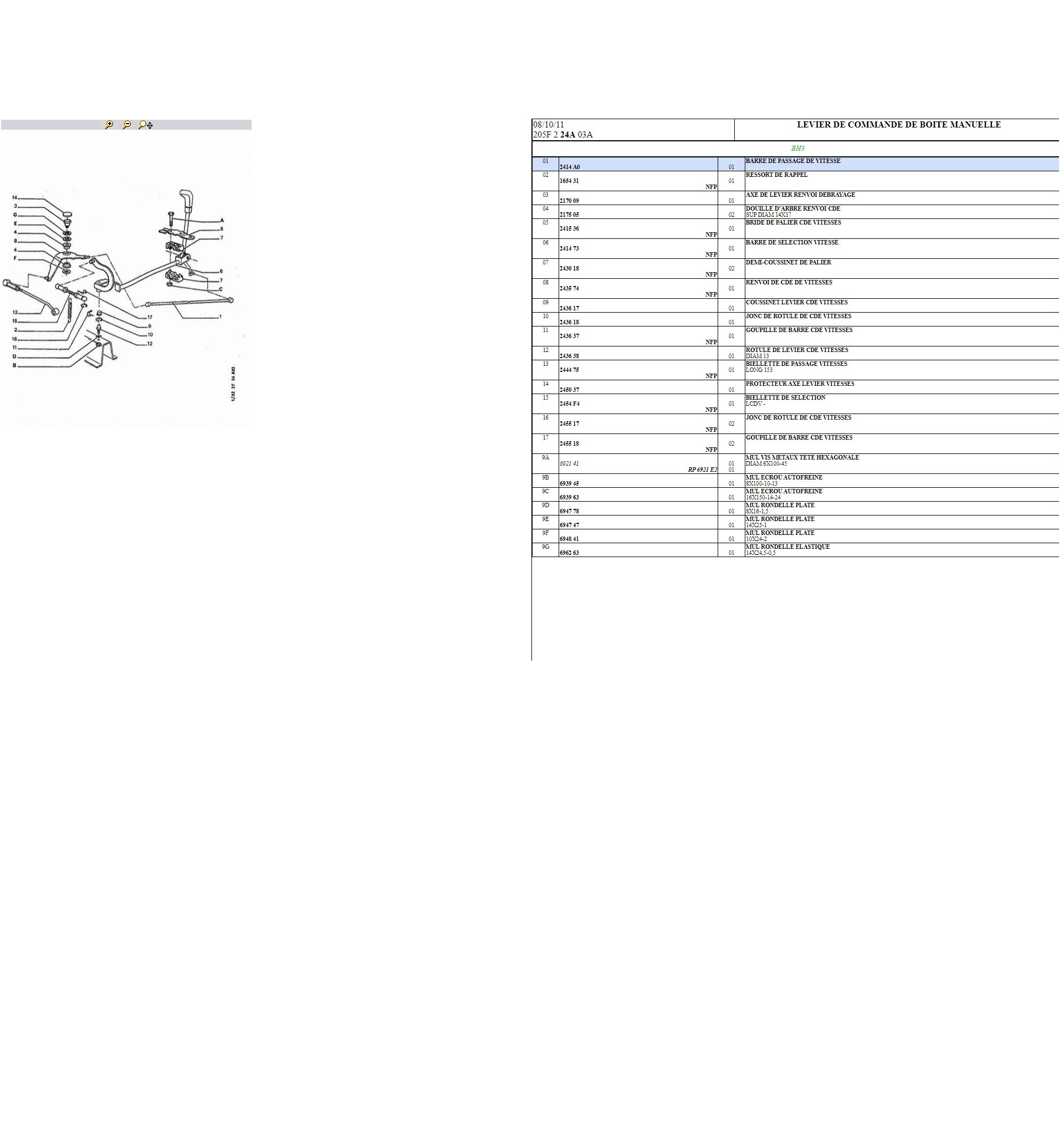

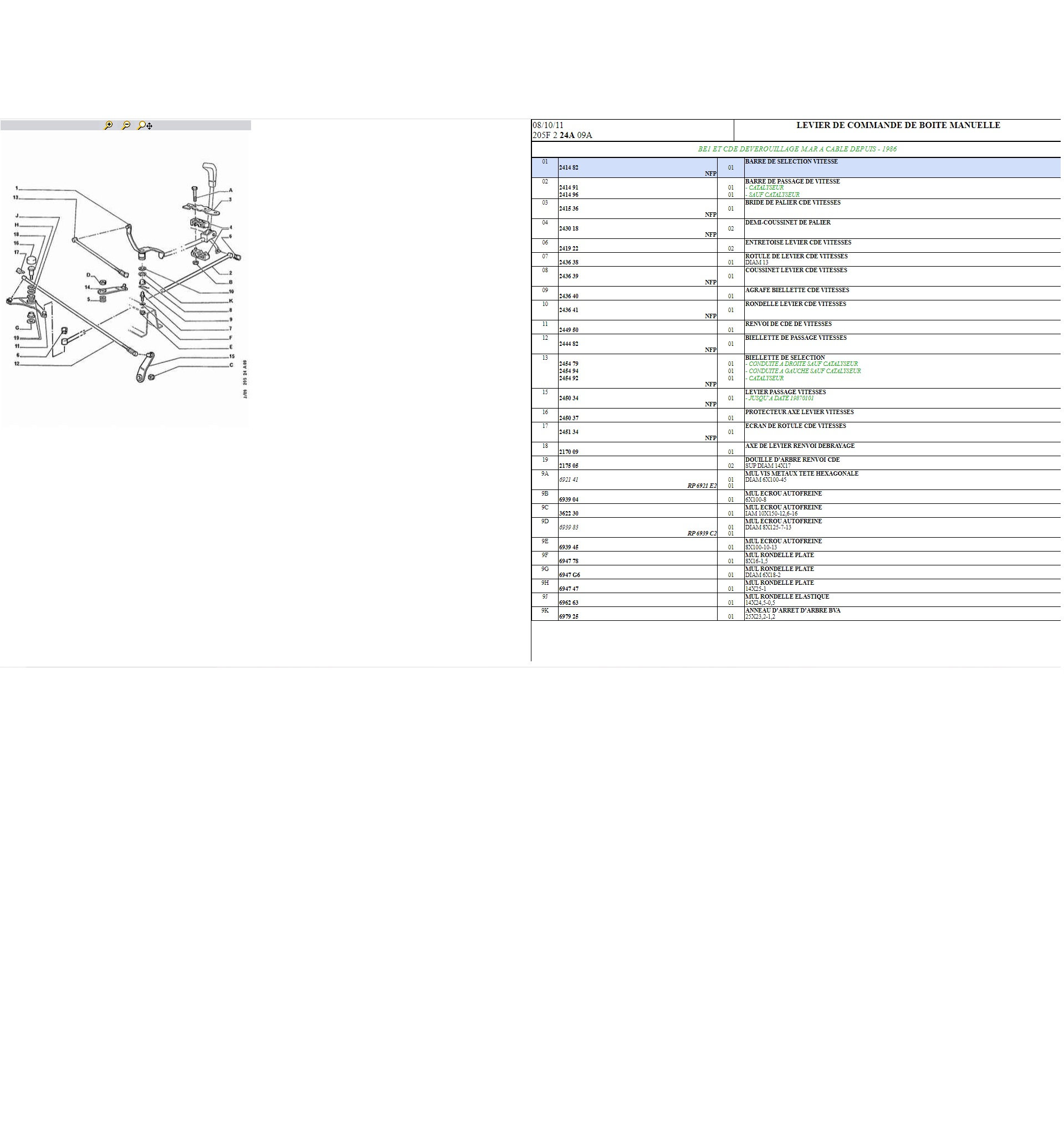

au vu de la vidéo il s'agirait bien de la pièces N°3 sur la photo. Qu'elle est ton type de boite, BE1, BH3, BE3 ? car sur service box il y a plusieurs type et plusieurs références.
BE1 : https://zupimages.net/up/20/19/xke4.jpg
BE3 : https://zupimages.net/up/20/19/ahkk.jpg
BH3 : https://zupimages.net/up/20/19/rplj.jpg
Je dirais que tu a une BH3 au vu du coude qu'il y a a la fin ref 2444 75 : https://www.serie04.com/fr/205-commande ... lette.html
Elle s'est déboîté toute seul ?

Déboitage tout facile en faisant levier avec un tournevis ..
C'était bien la bonne pièce !
Ré-emboîtage en forçant légèrement
Merci à tous :)
