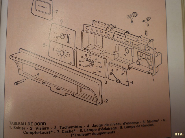

:voyons: Il s'agit bien d'une horloge à aiguilles de ce type là ?
C'est plug and play et se remplace donc sans aucun souci. :bien:
Il faut juste le faire minutieusement ,pour ne casser les plastiques fragilisés par les UV du soleil et de la lune. :wink:
:!: ATTENTION !
Ne pas oublier de débrancher , la batterie , comme à chaque fois qu'on touche à une partie électrique.
Procédure pour le démontage de la casquette et le compteur d'une phase 1 des millésimes 83 à 87 :
http://www.planete-205.com/forum/planet ... 37-15.html
Concernant le démontage de l'horloge :
http://www.planete-205.com/forum/planet ... 53289.html
Au reste , les Fiches Pratiques du forum , sont répertoriées sur celui-ci :
http://www.planete-205.com/forum/planet ... 23161.html
A conserver dans les favoris donc ! :wink:
