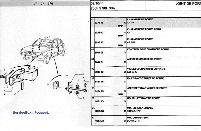

références:
tirant - 9181.46 (17€ ttc en 2012)
goupille - 9181.63 (3.50€ ttc en 2012)

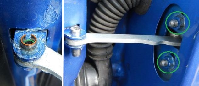

le tirant neuf ISTRA 60429 est couleur gris métal - la goupille est en 2 parties
action:
enlever la goupille en chassant la partie intérieure (en vert) puis resserrer la partie extérieure (en orange) et la chasser vers le bas - enlever les 2 écrous de 10 puis sortir le tirant par l'intérieur de la portière après avoir déclipsé le panneau de porte (en profiter pour nettoyer l'évacuation d'eau du fond de portière et graisser les parties mobiles des vitres)
remettre le nouveau tirant en place (nettoyé et graissé si d'occase) en approchant les écrous au maximum sans serrer de manière à ce qu'il y ai un libre jeu dans les lumières de portière
mettre la goupille dans le sens inverse du démontage (partie extérieure - on écarte en haut - on enfile la partie intérieure)
faire quelques ouvertures/fermeture pour que le tirant s'aligne correctement dans les lumières et serrer les 2 écrous en veillant que le tirant ne bouge pas
remonter le panneau de porte.

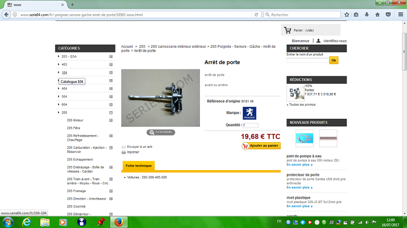

Re: [CA-Fiche]Remplacement Tirant de porte
:voyons: C'est encore disponible en concession et sur le site série 04 :
Référence 9181.46 :
Bon Dimanche. :)

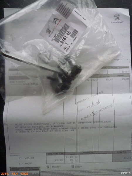

Merci pour ta réponse. C'est le même prix concession (plus simple pour moi) ?
J'ai payé 30,40 euros TTC la paire fin 2014 (12,67 euros HT l'unité).
Certaines pièces sont moins chères sur série 04 , mais en rajoutant les frais d'expédition ça revient quasiment au même . :wink:
D'autres sont parfois plus chères toutefois . :roll:
Bonne soirée. :)
