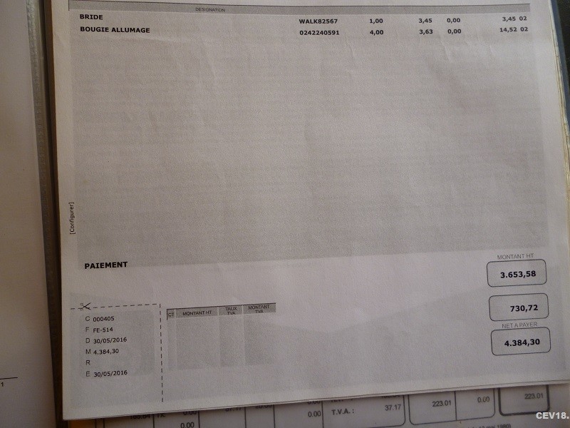

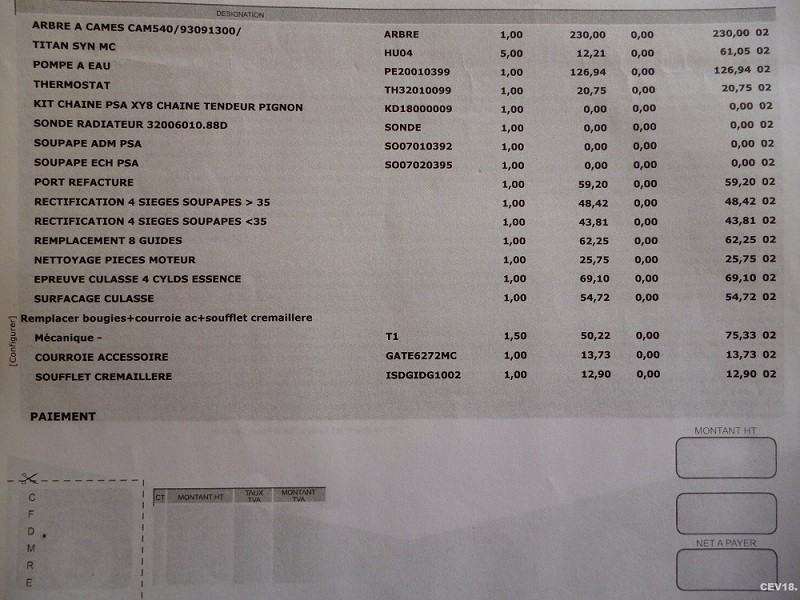

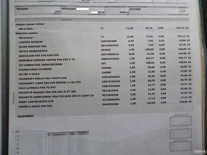

Re: [XW7] remplacer le joint de culasse
gpe a écrit : dim. 4 sept. 2022 14:18 On va peut-être effectivement se contenter de sortir le moteur et de leur apporter ça sera plus sur et ça permettra quand même de limiter le coût de main d’œuvre.
Effectivement ! :bien:
On m'a facturé 11 heures de main-d'oeuvre pour le déshabillage-rhabillage du moteur en Mai 2016.
Facture réfection moteur XY8
Bon courage. :)

Merci CEV, sacré facture ! J'ai vérifié deux fois si la somme en bas était des Francs ou des euros ...
Et du coup une fois qu'ils vont l'ouvrir est-ce qu'il y a des choses à changer en dehors du joint pour profiter de l'occasion ?
Genre mettre des sièges de soupapes en acier comme sur les derniers XW7 ?

Mis à part le remplacement des guides, des sièges et des soupapes si pas adapté au SP je ne vois rien d'autre que les contrôles habituels (usure chaine distribution/tendeur/pignon/couronne, arbre à cames/basculeurs/paliers, dépassement des chemises).
Peut être en profiter, pendant que le moteur est sorti, pour remplacer la douille cannelé de la triplette préventivement.
