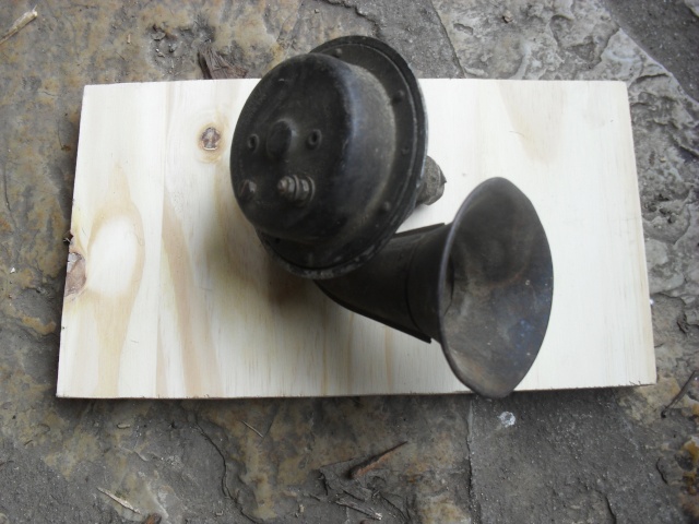

Nom de dieu ca c'est du klaxon on t'entend de loin avec ça. ::d

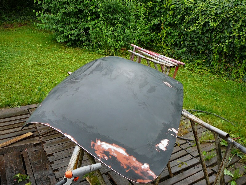

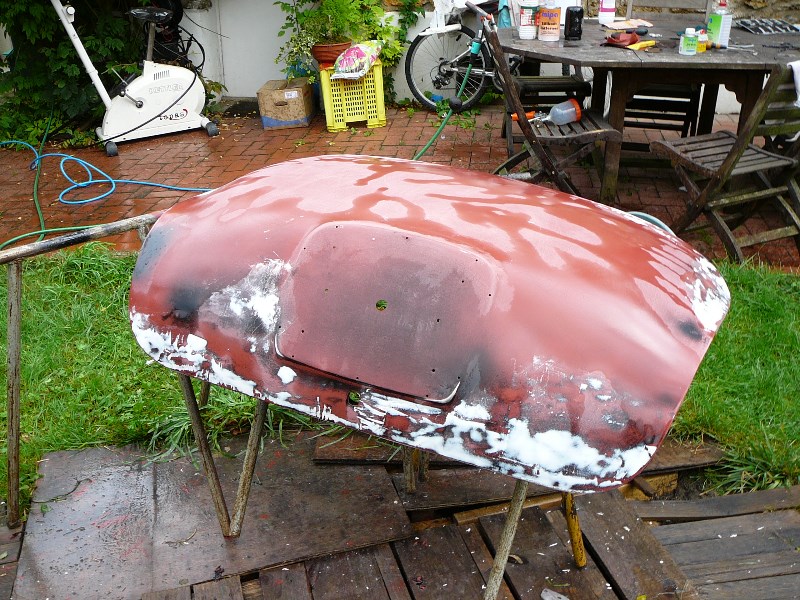

J'ai voulu peindre le coffre pour recevoir les nouvelles plaques, très déçu du résultat, peau d'orange et pas de brillant....Je vais regarder sur le net pour la 2eme couche, ça doit être un mauvais réglage du pistolet.

Peau d'Orange aie aie ton pistolet est bien propre ? Il y a deux solutions soit tu n'as pas assez charger ta couche ou tu pulverise trop loin pour la seconde charge la bien tu auras toujours ta peau d'Orange mais beaucoup plus atténuer sinon pour du travail parfais tu n'as plus qu'a reponcer :)
une petite question Dom', les cylindres de freins sont chiants à refaire ? Ou ça va bien ?
Pour ta peinture, essaye avec du papier à poncer à l'eau, au grain 1000. Tu récupéreras peut être un peu la peau d'orange :) .

Pour la peinture je pense qu'il faisait trop chaud.... demain matin ponçage et 2eme couche.

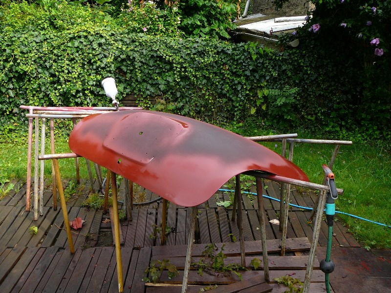

Aujourd'hui, ça brille mais coulures et comme des micro bulles d'air ?
Reponçage et nouvelle essai ce soir ou demain soir.... C'est en forgeant que l'on devient....
Je ne désespère pas, 4 litres de peintures pour un coffre lol.

Pour que tout ça brille et supprimer les coulures, peau d'orange ou autres, y a la peau de mouton (je crois que c'est comme ça que s'appelle). :)
J'avais vu le résultat sur ma Mercédès et c'était bluffant. :shock:
Une peinture complète faite par pro qui n'était pas digne de ce nom (plein de coulures et peau d'orange) et après le passage de la peau de mouton (disque en peau montée sur une espèce de grosse perceuse), c'était nickel. :)

Tu m'en avais déjà parlé, mais il faut la trouver....
Donc je repart a presque 0
Un petit coup de mastic de finitions sur les irrégularités, et demain soir peinture noir brillant sans coulure.

JPB: Je vois ce que tu veux dire ce que va faire le carrossier sur ma 205. Il va la re poncé au grain très fin je crois que ca doit être du 5000 a l'eau puis utiliser une lustreuse ( ca ressemble a une meuleuse) avec ce fameux tampon. Et normalement le résultat est top.
La peinture c'est soit c'est bon soit faut recommencé. Surtout avec du noir les défauts se voient comme le nez au milieu de la figure.
J'avais recommencé 4 fois pour mes parechocs. :oops:
