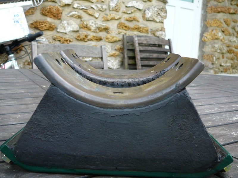

Le support de boite gonflé ?! :suspect:
C'est pas du bois, si ? :suspect:

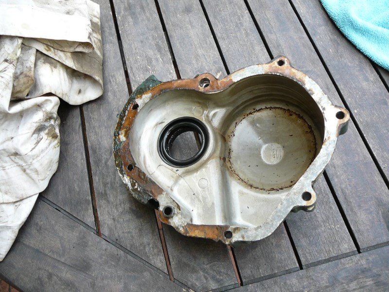

Donc se serais les silents bloc avant qui ne sont pas assez haut ?
sinon, j'ai changé le joint, ça fuit toujours, ça fuit dans les cannelures de l'arbre!

domdej
Messages : 1919
Localisation : Essonne
Message par domdej »
Photo du support et du joint ;)

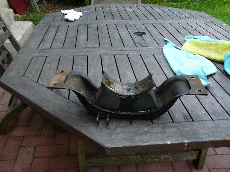

Salut;
Il doit y avoir un moyen de régler l'alignement de l'arbre ? ( trou oblong, etc..)
Le pain en caoutchouc il est collé sur son support ?
Dans un premier temps il faut éponger l'huile du support.

y'a pas à dire à l'époque les mécano pouvait vraiment s'appeler mécano :)
domdej a écrit :Donc se serais les silents bloc avant qui ne sont pas assez haut ?
Possible, ils sont peut être affaissés ou pas du bon modèle. :)
C'est peut être pour ça qu'ils n'étaient pas serrés. :wink:
Pour le dégraissant sur un vieux caoutchouc, vaut mieux pas. :?
Tu passes un coup de pinceau avec de l'essence et tu souffles immédiatement, à la rigueur mais surtout pas de bain prolongé. :wink:

XR138
Messages : 2144
Localisation : MEAUX
Message par XR138 »
Normalement non, mais avec l'âge le filetage du trou doit être corrodé à sa base.
De plus s'il on opté pour se sens de vissage, c'est certainement pour éviter de perdre des vis suite à un éventuel désserage.
Par contre je vois 4 boulons à la base du pain en caoutchouc, cela ne permetterait-il pas de le régler ?

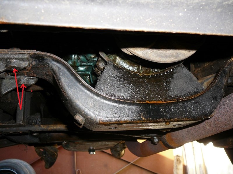

Là, on voit bien que c'est une pièce de fonderie (là où il y a les flèches rouges), donc elle doit être vissée sur la carrosserie. Ce sont peut être des trous oblongs à ce niveau… :voyons:
Si non en calant sous les silent bloc avant ça pourrait peut être le faire. :voyons:

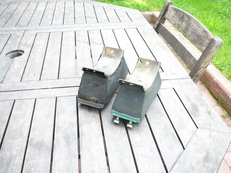

domdej
Messages : 1919
J'ai reçu de quoi m'occuper....
205 num 2 Surnom: Ma definte
Moteur: 1.6 de 80 (XU51C)
205 Open de 1987 - 180000kms
205 num 1 Surnom: ma belle
Moteur: 1.4 de 75 (TU3F2)
c'est moi ou on dirait que l'ancien support est aplati en son milieu :grattetete:

amdek
Messages : 1038
Localisation : Le Mans 72
Message par amdek »
C'est très sympa de voir du matos un peu plus ancien !! Impressionnant ce silent bloc :lol: Merci pour le reportage et bon courage :bien:
