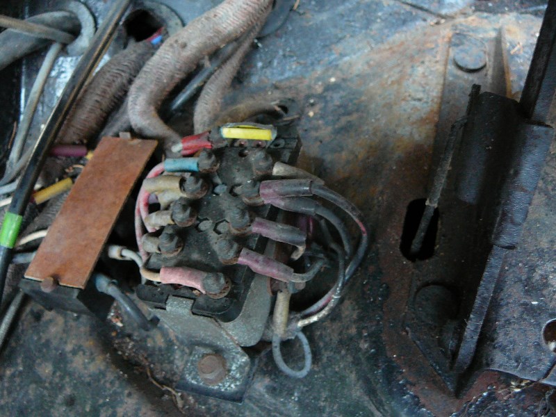

Salut Dom,
A l'occaz' est ce que tu pourrais faire une photo des borniers côté chauffeur prés de la charnière de capot ?
Tes clignotants clignote ou sont fixe ? Sur la mienne, je n'arrive pas trouver l'équivalent de la centrale clignotante. Et l'installation éléctrique correspond à plusieurs schéma différent :( . Du coups j'arrive pas m'y retrouver.

Alors, mes clignotants clignotent, mais devant et sur les ailes, mais pas derrière, est normal? Je regarde d'où vient le bruit du clignotement et te fait une photo ;)
Donc c'est le bloc gris avec les connecteurs au dessus, mais c'est pas violent...

domdej a écrit :J'aimerai bien savoir comment est tenu l'assise de la baquette arrière, car ma fille ne veux plus venir filmer car elle se déboite...
Merci Dom, ce boitier n'est pas présent sur la mienne :( .
Pour la banquette, je ne l'ai pas encore, elle est toujours chez mon père. Je peux faire une photo sans la banquette si tu veux.

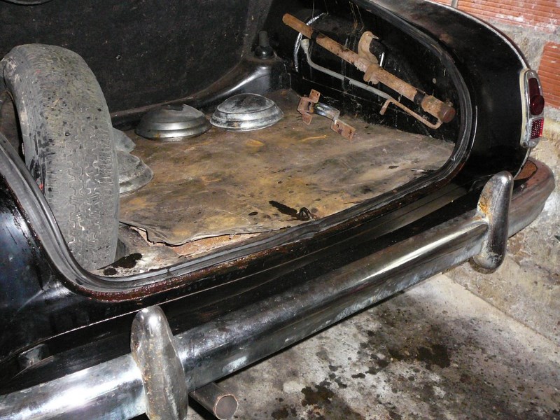

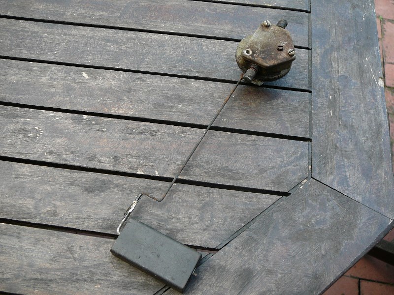

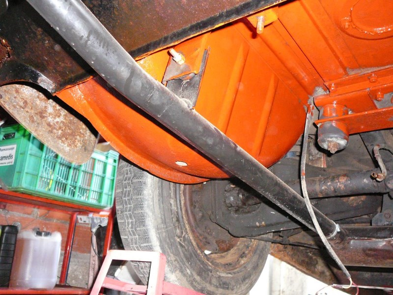

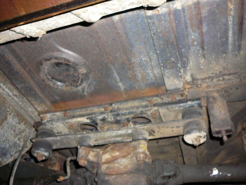

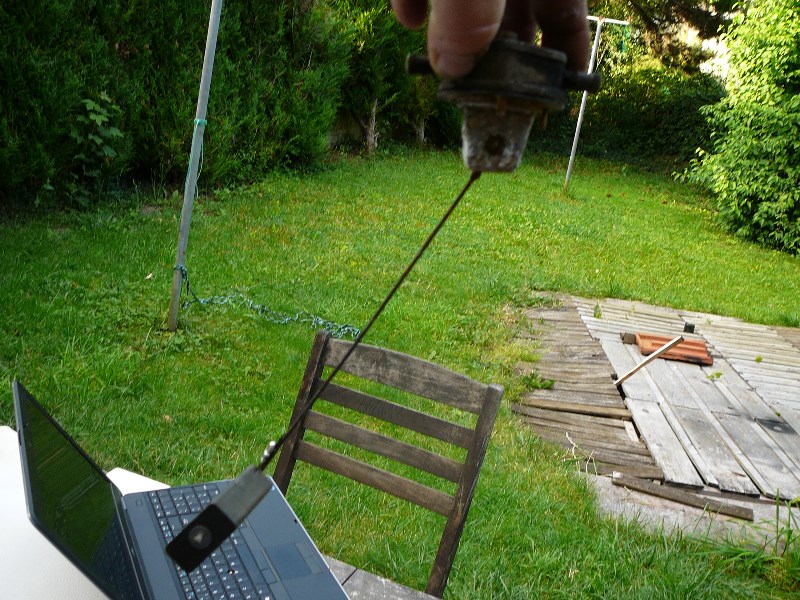

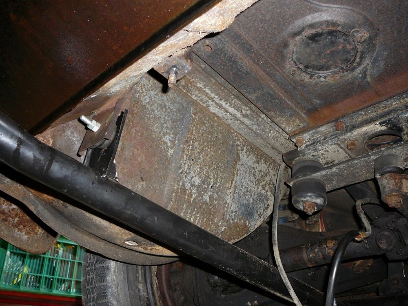

Le réservoir et pare terre, il y avait pas de rouille dedans et la jauge et grippé.

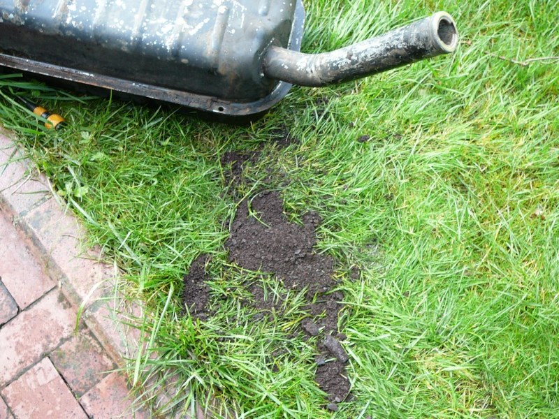

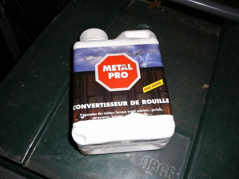

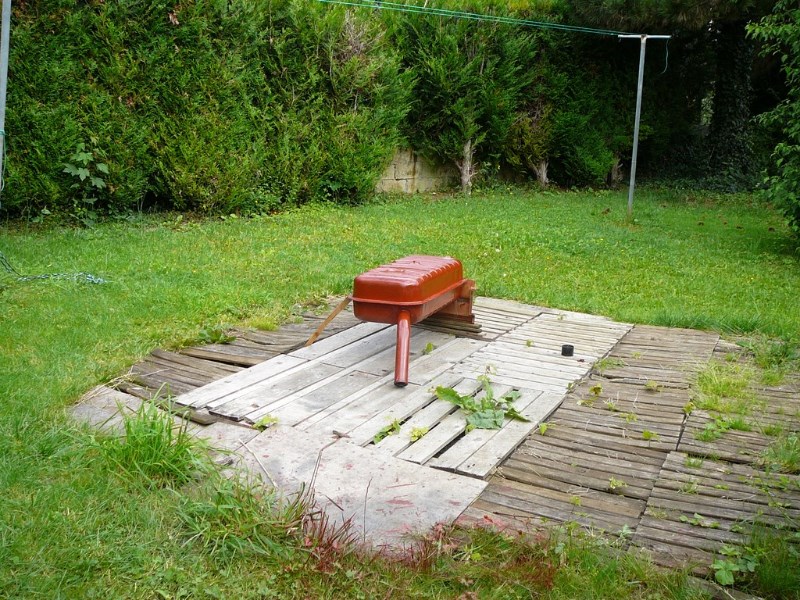

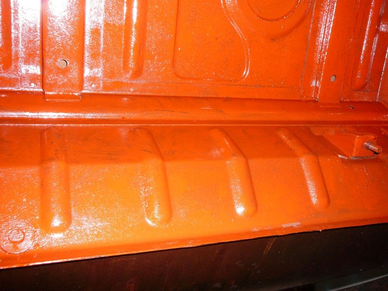

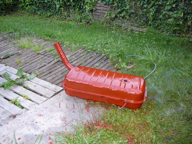

Traitement eau et détergent, Karsher par l'entrée, convertisseur de rouille genre "frameto".
Peinture Rustol bateau, et dimanche soir peinture Epoxy bi composant a l'intérieur et balckson sur le dessous extérieur.
J'espère que ça va suffire.....Remontage le weekend prochain.

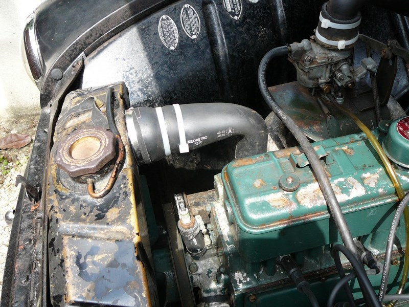

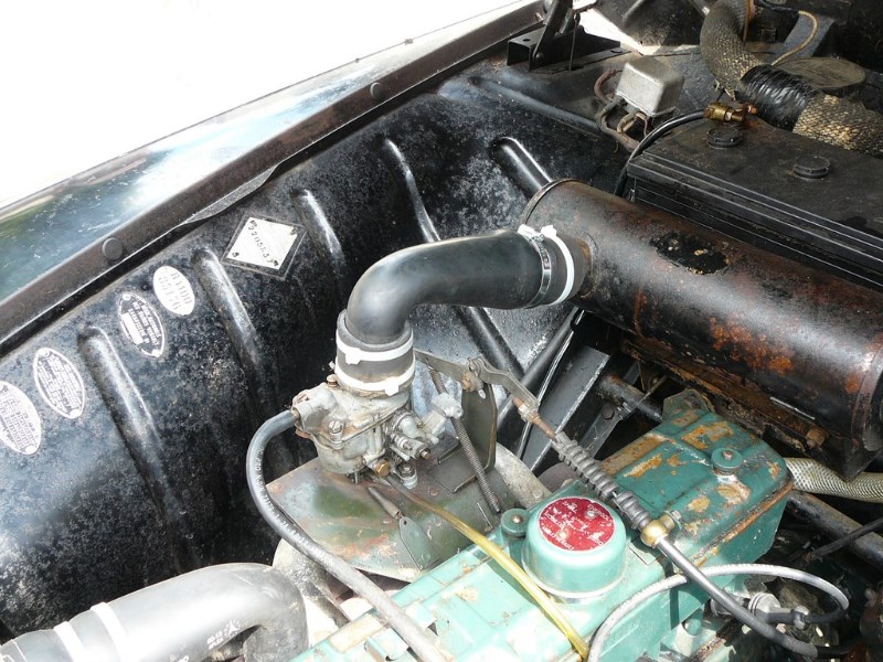

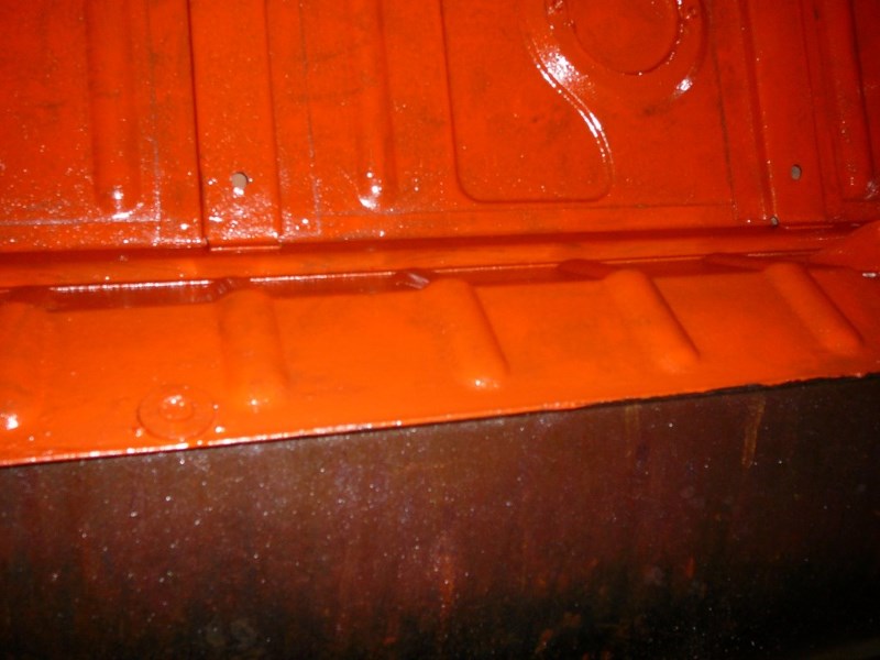

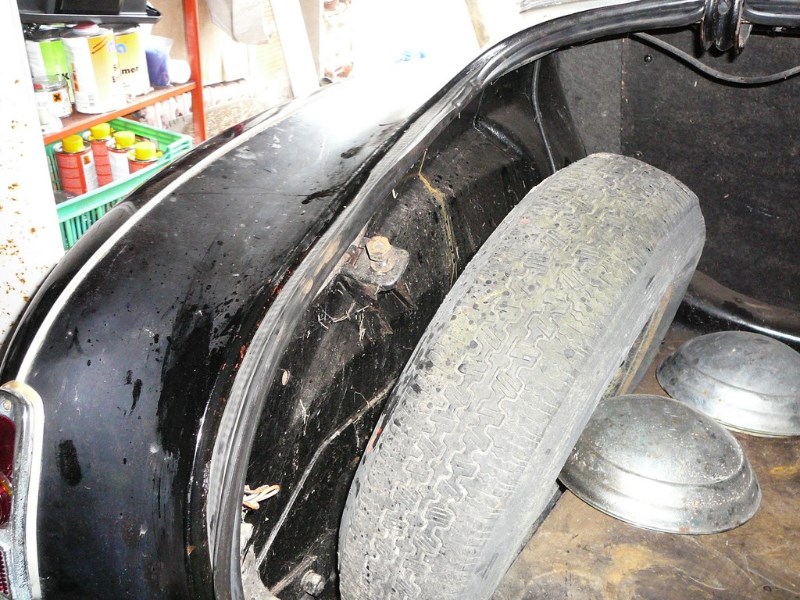

En attendant que ça sèche (72 heures), j'ai mis un joint de coffre de Ford Escort break, changé les durits, et en bricoler une pour le carbu car introuvable en neuf....et nettoyé l'emplacement du réservoir pour un traitement antirouille cet après midi.

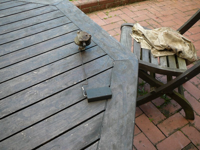

J'ai refait la jauge a essence avec des bouts de 106 ....

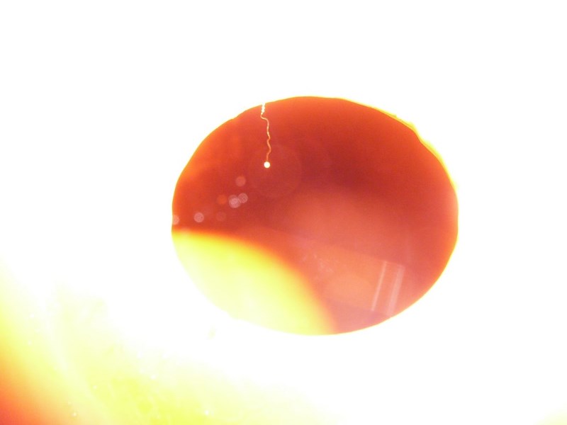

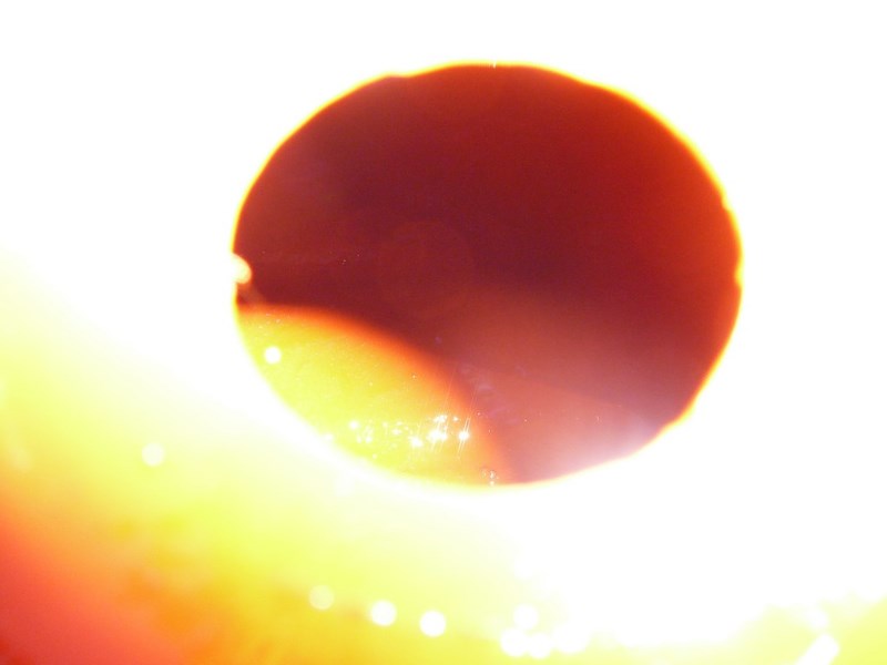

Un petit coup d'anti rouille, ça fait orange quand même... Et j'ai commandé ça pour l'intérieur du réservoir.
