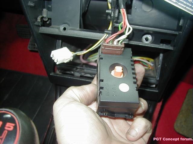

Salut Voiturix,
Sur le support que j'ai sous les yeux, j'ai la partie métallique que d'un coté la ou il y a marqué "BORG".
On doit voir cette partie lorsque l'horloge est montée. En ce qui concerne le support de l'ampoule, j'ai les pattes métalliques qui font contact dessus et dessous la nappe qui fait contact.
Tiens j'ai réussis à prendre des photos (juste à temps, les piles sont à charger maintenant :langue3: ) :
Désolé de la qualité, j'ai du mal à prendre les photos en macro. :roll:
205 XAD de 1995 - 466000kms
Voiturix
Messages : 1112
Re: [ELEC-Fiche] Réparation horloge numérique !!!
Message par Voiturix »
Merci pour ta réponse.
ce qui voudrait dire que le support est monté à l'envers ?
:suspect:
Ou alors, prendre une ampoule avec des pattes métalliques qui s'emboitent sous le support ?
:langue3:
Voiturix
Messages : 1112
Ayé, l'horloge s'allume bien une fois le contact allumé !
:rirejaune:
C'était tout con, il fallait mettre une ampoule avec des pattes métalliques pour que le contact se fasse.
Les ampoules avec des pattes en plastiques au-dessus sont destinées au tableau de bord.
Subtile différence...
:langue3:
Zeratul, merci pour la tof qui m'a bien aidé à avoir les yeux en face des trous.

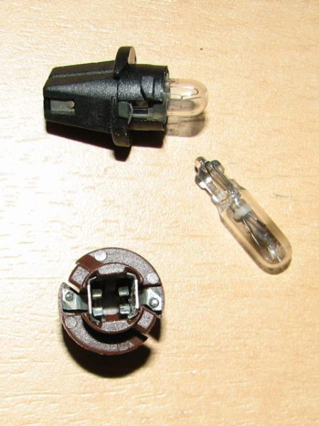

En 2010 Voiturix remarquait la spécificité de ces ampoules -je pense que c'est le porte ampoule qui est spécifique- d'horloges numériques ph2. Et je pense rencontrer le même souci que lui. Mon horloge fonctionne très bien, mais elle n'est plus rétroéclairée. L'ampoule que j'ai changé n'est pas grillée, j'en ai mis 2 ou 3 d'origines différentes. Je pense que je n'ai pas le "bon" porte ampoule. Mon horloge n'est pas "d'origine" j'ai acheté la voiture avec tous ses défauts... et ses défauts !! :roll:
Quelqu'un parmi nous saurait où trouver cette pièce ? Je ne suis pas encore allé voir chez peugeot... je n'y crois pas trop ! :roll: :roll:

Normalement l'ampoule se retire du support assez facilement.
Selon les compteurs il est possible ou pas de récupérer une ampoule (des fois le support est solidaire de l'ampoule, des fois il est possible de changer seulement l'ampoule).
Il me semble que ces ampoules sont dispo sur internet :wink:
Messages : 4272
voir chez norauto
attention il y a 2 modeles

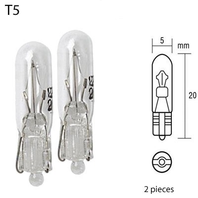

C'est une ampoule T5 ou W de 1,2 watt disponible en concession ,garage, centre auto et sites web.
La référence Peugeot-Citroën étant 6216 C 6.
Ampoule T5 et son socle ou porte lampe.
Ampoules T5 ou W , référence Peugeot-Citroën : 6216 C6.
C'est exactement la même sur phases 1 et 2.
