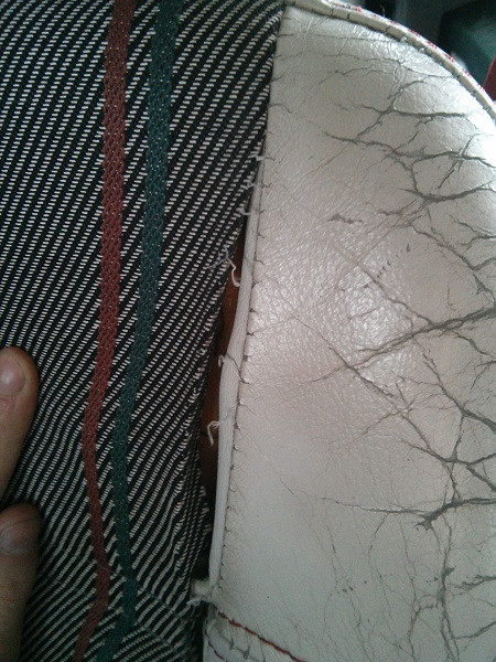

Il y a un peu plus d'un mois j'ai eu un petit accident de sellerie :
Une des couture refaire par un sellier à lâchée sur le dossier coté porte du siège conducteur
C'est le fil qui a laché (heuresement), le tissus et le cuir sont intact, voici une photo d'un morceau de fil qui était utilisé pour la couture.
Je vais restaurer les cuirs avec des produits spéciaux pour les avoir comme neuf (réparation des craquelures, teinte en blanc etc...), donc tant que les sièges seront sur la table d'opération autant tout faire d'un coup.
Je voulait savoir comment faire pour recoudre sa, quel technique utiliser, j'aimerai si possible éviter de dé-housser.

Pas le choix. Pour recoudre et avoir quelque chose qui tienne, il va falloir déhousser.

Pour te répondre le déhoussage/réhoussage c'est pas compliqué mais c'est long ! C'est juste localisé sur haut du dossier en plus (et la partie que j'avais eu le plus de mal à refaire), mais tu pourras ne démonter que le dossier.
Tu n’hésite pas : à la pince coupante tu coupe toutes les agrafes en notant quand-même bien au passage comment sont mises les housses.
Pour le remontage le mieux serait que tu mettes des agrafes "nez de cochon", avec une pince "nez de cochon" (on trouve aussi avec le mot porc), j'ai jamais fait, mais ça sera le mieux. Tu dois pouvoir fabriquer la pince avec une pince plate que tu raccourcie et ou tu taille deux encoches parallèles. Voilà pour t'aider : http://www.enpi-retro-auto.com/product. ... oduct=1076
De ce que j'ai trouvé tu met ton agrafe de dans, tu met l’agrafe sur les parties à agrafer et tu serres.
Si non tu peux aussi réhousser avec du fil de fer (ce que j'ai fait), des rilsans ou mieux : les deux (en fonction des parties).
Pour la couture le point sellier sera parfait, c'est le plus solide :wink: parce-que si un des deux fils casse, l'autre tiendra sans probléme. Contrairement au point machine où si un fil case tout se découd. Mais il ne peut être réalisé qu'a la main et est très long à faire. Dans ton cas ça sera parfait vus que tu as pas trop long à faire.
Pour la technique, j'ai rien à ajouter de plus que la vidéo, ton cuir est bien plus fin et déjà percé donc c'est bon.
Pour le fil, prend ici : http://www.decocuir.com/fil-couture-cui ... ll-332.htm (il te faudra le cirer) et les aiguilles : http://www.decocuir.com/aiguille-bout-p ... e-cuir.htm
Bon courage !

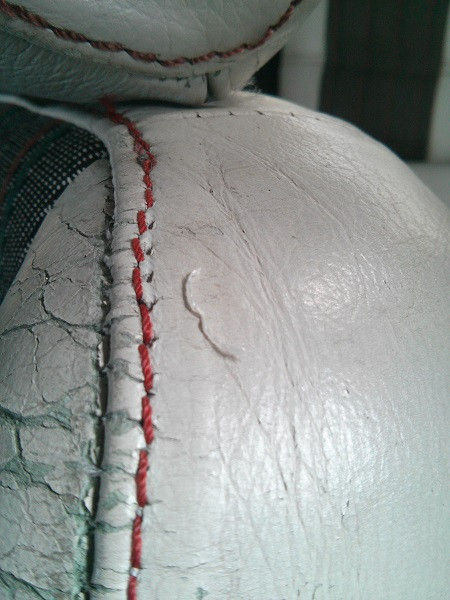

Les sièges que je vais surement acheter sont craquer comme ceux d'inflames 28 mais aussi au coutures des assises et des montants .
Pour cirer pense tu que prendre une bougie pourrais faire l'affaire ? :)
Pour les produits de cuir ensuite pour les craquellements de inflames tu conseillerais quoi :p

Pour la partie restauration du cuir je crois que le topic d'horlogerjp est trés bien expliqué et moi j'ai jamais fait donc ça je te laisse voir avec lui :wink:
La cire pour le fil faut de la cire d'abeille (demandes à un apiculteur) si non ils ont chez décocuir : http://www.decocuir.com/outils-cire-poi ... e-cuir.htm
comme c'est pour reprendre des coutures, je pense que des bouts ronds seront bien. Mais comme des bouts pointus ça sert toujours, je te conseille ça : http://www.decocuir.com/PBSCProduct.asp?ItmID=8897361
Puis comme elles sont par deux c'est le must pour le point sellier !
Après tu choisis l'aiguille devant ton cuir et ton fil en fonction de ce que tu dois faire.
J'ai pas testé le fil dont j'ai parlé plus haut, mais il sera parfait pour ce travail !
