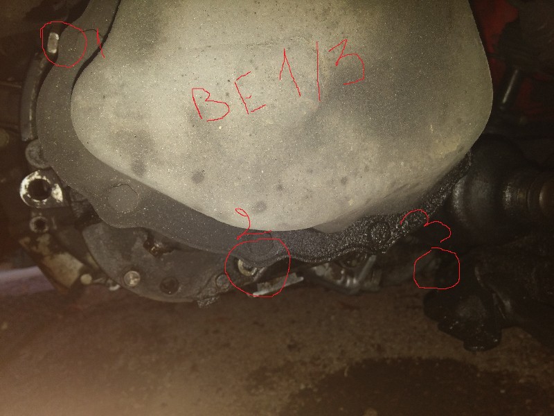

je vais refaire embrayage et les divers joints de boite.
je cherche désespérément le bouchon de niveau a débordement
jai reperer 3 bouchons,un de vidange près des cardants,un en dessous du carter de cinquième a l'horizontale, et un sur le dessus
en regardant sur le net on parle souvent d'un bouchon sur le carter de 5eme, mais je ne l'ai pas, toute les vis autour du carter sont identiques!
ma boite doit etre etre une be 1/3
par contre il y a bien un bouchon , a l'horizontale en dessous du carter de cinquième, mais il me parait bien bas pour faire le niveau, par rapport a, si il se trouvait sur ce carter.
help merci

D'après ce tuto, la vis de niveau (celle de remplissage est sur le devant pour BE1, sinon BE3 le trou faut niveau et remplissage) est en bas à droite du carter de 5ième.

merci de votre recherche mais dans mon poste il fallait lire:
-'boite be1'... (/3); pas be3
-"en regardant sur le net on parle souvent d'un bouchon sur le carter de 5eme, mais je ne l'ai pas, toute les vis autour du carter sont identiques!"
je vais essayer de trouver la quantité exacte d'huile d'une be1/3 et faire le niveau comme cela

J'avais bien compristom38 a écrit :boite be1'... (/3); pas be3
je viens de regarder ma RTA.tom38 a écrit :"en regardant sur le net on parle souvent d'un bouchon sur le carter de 5eme, mais je ne l'ai pas, toute les vis autour du carter sont identiques!"
Avant Avril 86 : bouchon de remplissage sur le dessus
bouchon de vidange en bas du différentiel
bouchon de vidange sur le côté de la boîte
huile moteur 1.4l
Avril 86 à octobre 86 : bouchon de remplissage sur le dessus
huile moteur 2l
=> le bouchon de vidange de la boîte de vitesses est supprimé permettant la libre circulation de l'huile entre la boîte et le différentiel. La vidange s'effectue à présent par le seul bouchon du différentiel
Octobre 86 à début 88 : bouchon de remplissage sur le dessus
bouchon de niveau boîte/différentiel sur le couvercle
huile moteur 2l
Depuis 88 : bouchon de remplissage sur le dessus
huile de boîte/pont
J'en arrive à la conclusion (d'après ta description) que ta boîte est d'avant avril 86 (donc inutile de chercher un bouchon de niveau !).

Non, non, non, pas d'huile moteur! C'est une erreur de Peugeot, recopiée dans les RTA.
Huile de boîte dans la boîte!
http://www.planete-205.com/forum/planet ... ml#p904126
Ça pourra éviter par la même occasion de flinguer le synchro de 2 et les dents du différentiel (fragiles), ce qui peut arriver si l'on suit ces recommandations erronées.
Pour ce qui est des 1,4 litres, cela concerne la boîte sans le différentiel (car sur les premiers millésimes, il y a deux bouchons de vidange: un pour la boîte et un pour le différentiel).
Si les deux ont été vidangés, il faut remplir de 1,8 litres.

bonjour et merci a tout les deux.
pour clarifier le sujet ou il y a des tonnes de débats inutiles et trompeurs...
il y a quelques années j'ai essayé l'huile moteur dans cette boite...les rapports ont pas mis longtemps a ne plus passer!
et elle est de 86
pas d'huile moteur dans ces boites!!!
anciennement des moteurs partageais leur huile avec la boite, mais c’était encore avant.peu etre sur visa lna etc...
je vais prendre une photo de mon carter pour passer l'info au cas ou
encore merci
