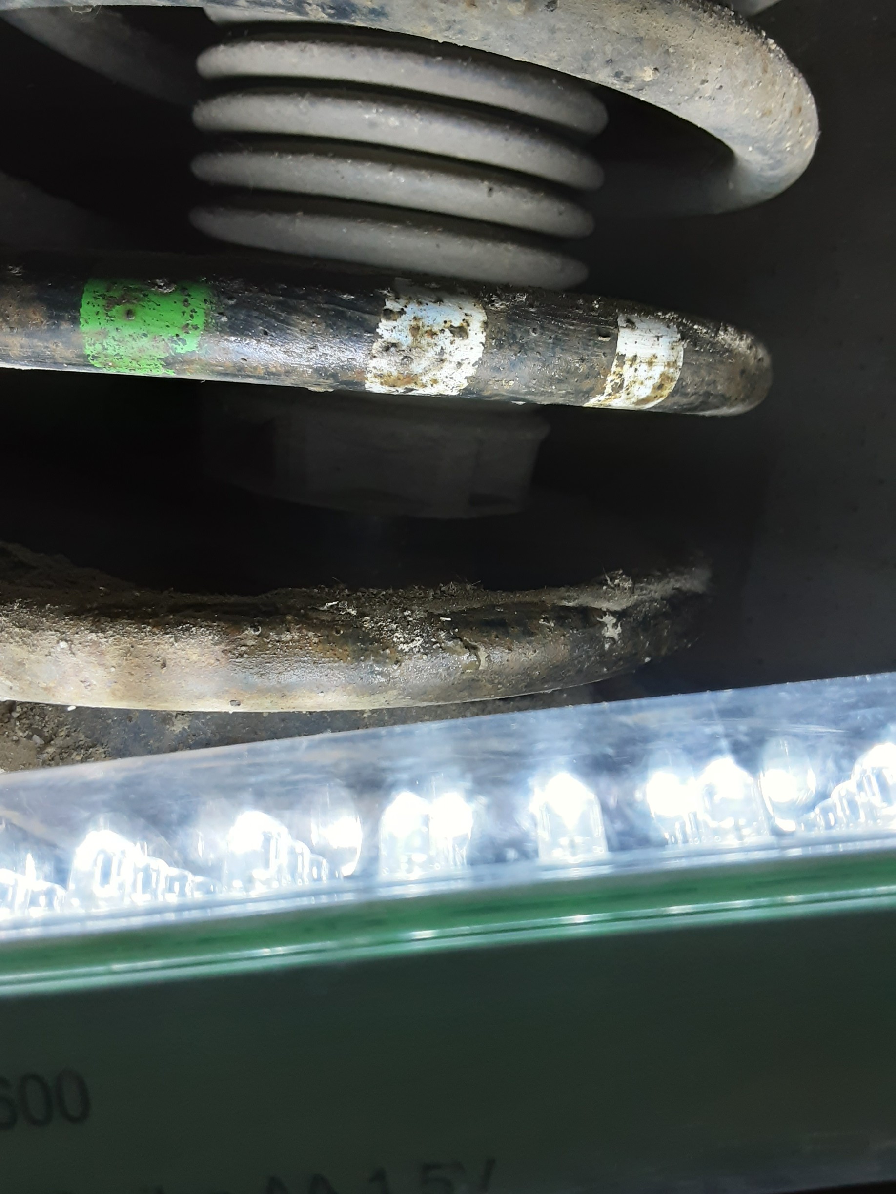

Autant pour moi, je viens de vérifier sur le sujet de COP21, la SNTD de Faf 29, et elle a bien un train avant à triangles "type GTI"...
Et sur ses photos, on apperçoit ...
faf 29 a écrit : lun. 4 janv. 2016 09:49 Image
... un repère vert et blanc, 1 vert et 2 blancs (on devine à peine le 2eme blanc), correspondant à la référence 5002 34

ellana29460 a écrit : dim. 18 sept. 2022 17:00 Autant pour moi, je viens de vérifier sur le sujet de COP21, la SNTD de Faf 29, et elle a bien un train avant à triangles "type GTI"...
Voilà une enquête rondement menée! :bien:

Messages : 3794
Re: Ressorts d'amortisseurs qui ne correspondent a rien
Une meilleur vue Ellana :bien:
Bonne soirée à tous :wink:
