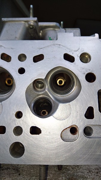

Et bien voilà ! C'est fait ! La plus périlleuse des aventures... retirer les joins SPI de queues de soupape avec une pince....MULTIPRISE :rirejaune:
Je sais maintenant ce que c'est !
Je n'avais pas en fait compris que le joins SPI avait une partie métallique accompagnant le caoutchouc et je n’osais pas tirer dessus. ::d
J'ai retiré tous les joins et j'ai nettoyé la culasse, voici les photos :
Elle est vraiment dégueulasse et je me demande si je vais pouvoir retirer toutes les petites conneries et les résidus de l'ancien joins de culasse... :oops:
La culasse sans les joins SPI de queue de soupape! :bien:

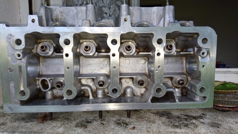

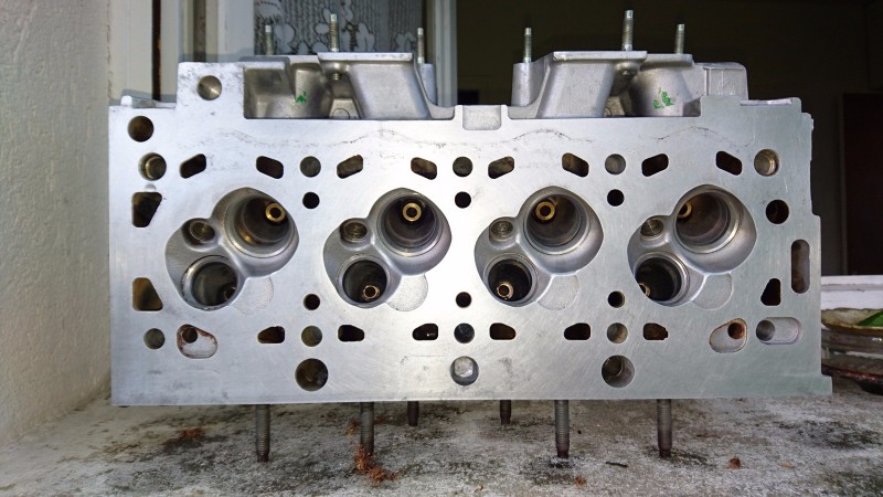

Et une fois nettoyée ! j'avais lu dans un post de JPB qu'il faisait les finitions du plan de culasse avec des ciseaux à bois...comme mon père en a une collection, je vais essayer de virer les dernières imperfections avec !
Les guides de soupape!

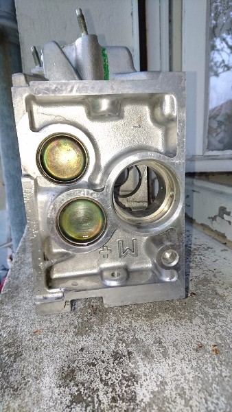

Culasse côté poulie arbre a came.
Et enfin, l'arbre à came, retiré et nettoyé.
