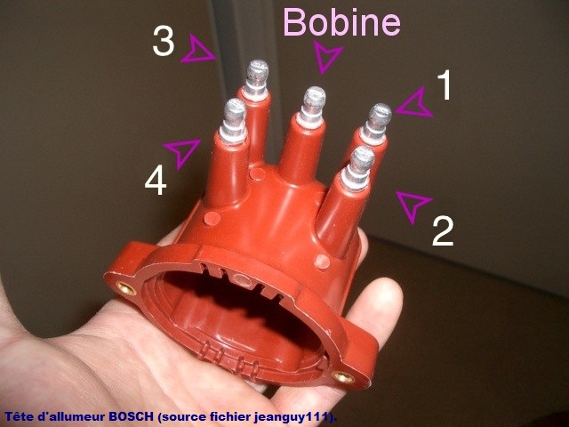

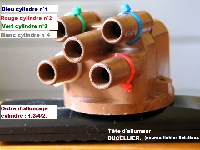

Les 2 montages sont différents et se reconnaissent facilement .
Montage BOSCH :
Montage DUCELLIER :
Généralement on trouve le montage Bosch sur les moteurs TU et le montage Ducellier plutôt sur les moteurs XV/XW/XY .
