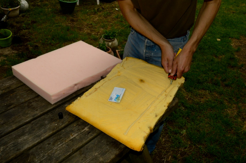

Donc c'est parti. Pour cela il vous faudra des matériaux :enconstruction: :
-Des assise a refaire (idéalement HS si vous n’êtes pas sur de votre coup ou n'avez pas l'habitude)
-Un morceau de mousse Haute Résilience (HR) de 40kg/m3 de 400*500mm et 50mm d'épaisseur (cela se trouve chez les sellier pour 10 a 20€ le morceau de cette dimension).
-De la colle néoprène pour coller les différents éléments
-Du scratch qui servira pour la housse (vous pouvez reprendre celui de la mousse d'origine, j'en ai mis du neuf)
-Du fil de fer assez rigide que vous pouvez néanmoins tordre avec une pince (même rôle que la scratch)
Et des outils :hurt1: :
-Une scie a métaux ou mieux un couteau électrique qui est diablement efficace.
-Une carte en pastique (pour étaler la colle néoprène si comme moi vous n'avez pas pris de la colle en bombe)
Donc on commence par couper les bourrelets de la mousse que l'on veut remettre en état :
Ensuite on trace un trait a 5cm du bord haut de la mousse et on la découpe sur toute sa surface :
Ce qui permet de retirer une tranche :
On place cette tranche sur la mousse HR neuve pour avoir le gabarit et on la découpe a la même dimension :
Pareil pour le triangle a l'avant :
on note ensuite l'emplacement du scratch et on le découpe :
Puis l'emplacement de la baguette :
Que l'on pique dans la mousse (attention a rester a 3 cm de profondeur sur tout le long)
Et voilà, ensuite on plie les bouts pour qu'elle ne bouge pas :
On découpe la fente ou viendra s'insérer la housse :
En prévoyant 3 trous plus profonds pour les agrafes (au milieu et un de chaque côté) :
Ensuite on colle le scratch a l'aide de la colle néoprène :

Suite, j'avais plus de place pour les photos :
On met la colle sur la mousse HR et sur le dessous de la mousse d'assise (on étale avec la carte) et on place le tout :
Ensuite on recolle les bourrelets :

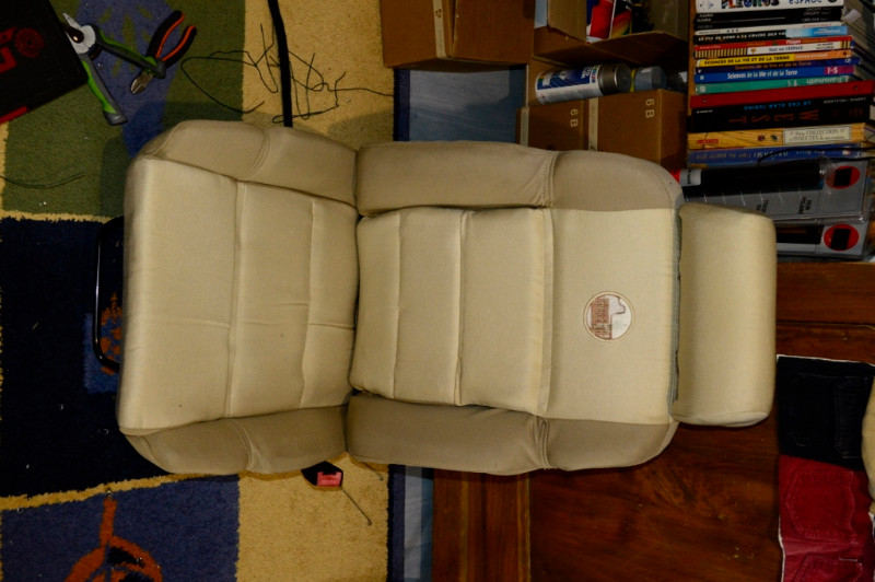

Ensuite y'a plus qu'a réhousser le siége, on peut s'aider de cette fiche et voila, le siège est comme neuf :bien:
http://www.planete-205.com/forum/rehous ... 65006.html
Et je peux vous garantir que le confort est au rendez-vous, plus ferme qu'avant, mais pas trop non plus, c'est nicel :rirejaune:

Ah oui pour info après avoir roulé un peut, on se sens mieux soutenu au niveau des jambes et comme on s'enfonce moins on a le dos bien droit (moins mauvais pour les longues routes), moi qui avait pris l'habitude de m'avachir dans mon siége.
