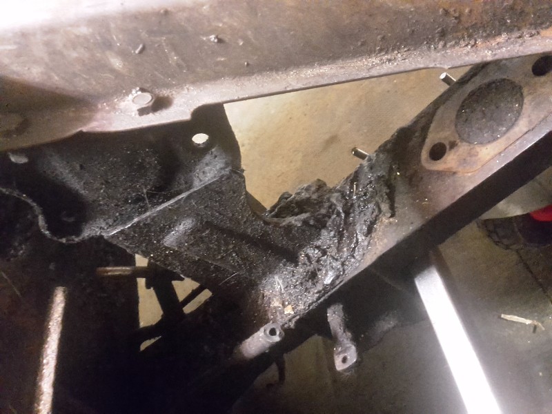

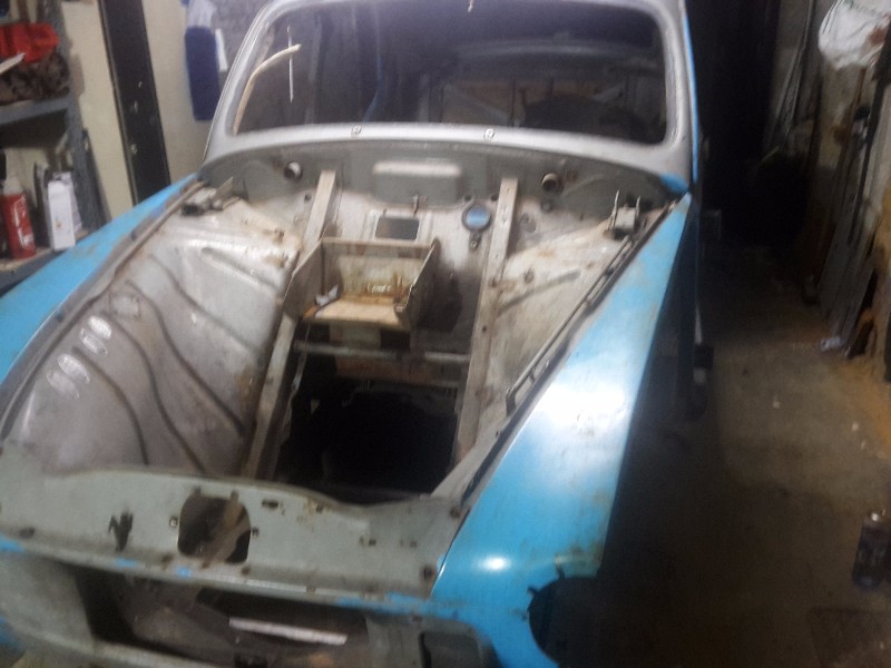

Et voilà mémére est dans le garage:
Et un peu de travail sans avoir fait le tour complet de la vieille :
Du redressage, du dégraissage, du décapage et du soudage ::d !!! Réception de la rotissoire début de semaine.
Et aprés, début des hostilités :rirejaune:

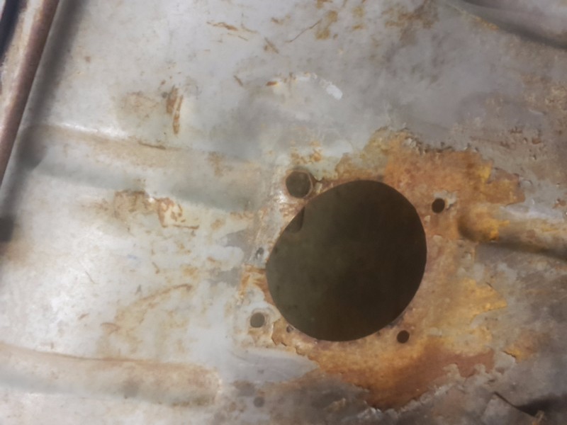

La mémére est sur la rotissoire aprés confection de pièces pour la fixer.
Et je suis entrain de me fabriquer des pièces pour le systéme de verrouillage de porte.
Place à quelques photos:
Sur la photo suivante, la pièce du dessus est celle que je fabrique... Elle me sert de modèle.
