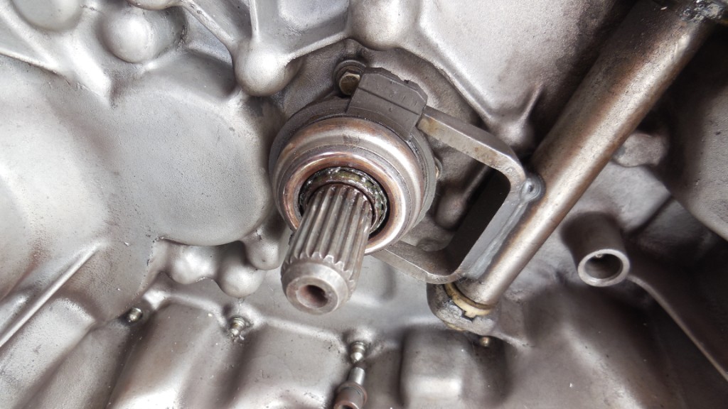

Enfin, je trouve qu'il y a pas mal de jeu entre la fourchette d'embrayage (la pièce qui bouge avec le câble de la pédale d'embrayage) et la boite de vitesse (il y a une sorte de bague blanche, et la fourchette se balade un peu).

Oui, la fourchette de la butée d'embrayage est relativement libre (rotule si je me souviens bien). Ca permet à la fourchette d'être bien en ligne avec la butée.

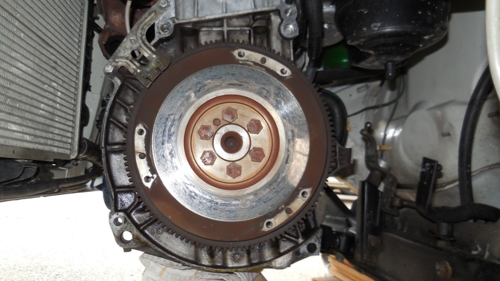

Par contre il y a une méthode pour dévisser les six grosses vis du volant moteur ? (puis pour les replacer : serrage au couple, frein filet ?)

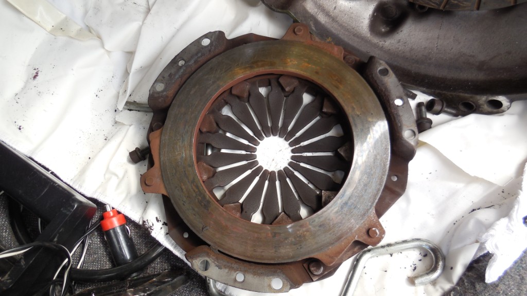

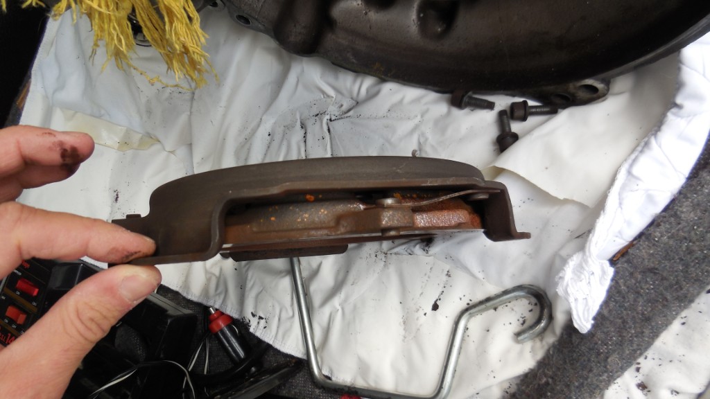

Si les photos peuvent aider à fixer le diagnostic de toute cette histoire : ::d
Messages : 1992
Re: [Réglé] Sifflement boite de vitesse TU3A
ton embrayage a l'air correct sur les photos, mais effectivement les ressorts ont l'air suspects.
disque à remplacer, et comme on est sur un embrayage PSA, butée à remplacer (c'est ce qui s'use le plus vite sur ces mécanismes là)
plateau de pression, à toi de voir selon l'usure et les vibrations à la conduite
pour les vis de volant moteur, j'ai déja vu pas mal de monde les garder, donc même si la doc dit de les remplacer, tu peux faire l'impasse si tu veux.
si tu les remplace, une pige solide dans le volant moteur pour empêcher de tourner, et graaand bras de levier, ou clé à choc à fond avec une douille lourde (plus d'inertie, donc plus de force de choc) et sans rallonge (ça fait du jeu et moins de force)
pour le remontage, le frein filet est optionnel si tu respecte bien le couple de serrage (bon courage, c'est serré bien fort ces vis)

Vu les photos l'embrayage n'est pas neuf mais pourrait faire beaucoup de kilométres à mon avis.
Par contre je pense pas qu'il puisse emettre un sifflement....
Les ressorts usés peuvent éventuellement "vibrer" au ralenti mais "siffler" ?
Faire tourner l'arbre d'entrée de boite à la main ne peut pas donner d'indication sur un sifflement.

Tout comme Pierre, je ne vois rien de flagrant sur les photos.

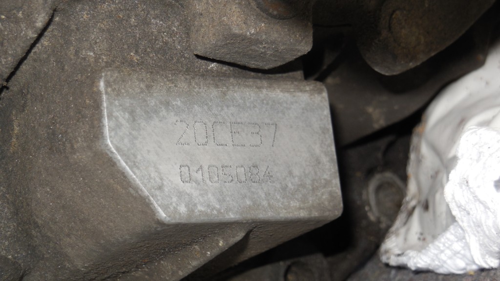

Alors j'ai fais plusieurs casses avant de trouver une boite compatible.
Je sais juste qu'elle a 97 800 km
Le numéro sur le côté :
Je vais voir demain ce qu'en pense les garagistes, quitte à leur demander d'ouvrir pour voir son état interne (?)
L'idée est déjà de vérifier que la casse m'a bien vendue une boite qui est compatible et qui a les mêmes rapports de vitesse.
(avec le numéro gravé / collé sur les deux boites, ils peuvent sans doute retrouver les caractéristiques sur ServiceBOX).
En fonction du prix pour autopsier une boite, je leur ferai peut-être déjà ouvrir celle d'origine pour qu'ils me fassent un chiffrage de sa restauration. (Comme ça, si elle est vraiment trop usée, je ne la garderai pas pour rien).
A+ :hello:
