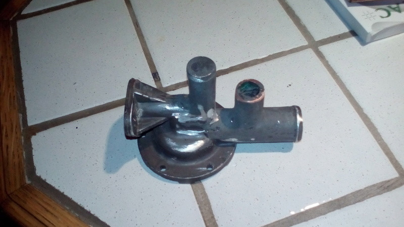

j'ai tenté une "restructuration" avec ce produit a 2 composants: ( de toute façon, ca peut pas etre pire...!)
un bon ponçage et nettoyage pour mettre le "métal" a vif, on applique, on affine le plus possible et poncage demain

salut,
alors ta réparation à la pate à souder, tu as pu tester si ça fonctionne en conditions réelles (liquide chaud et mis sous pression)?
je commence à m'intéresser au 1300/1500, et quand je vois la bleue que tu as mis en photo, ça donne envie! des lignes fluides, simples, son unique cadran....le charme des sixties :D

Après un bon travail de ponçage:
Un peu d'apprêt phosphatant par dessus, et il n'y a plus qu'à remonter ce robinet
remontage avec vis inox, un peu de barbouille et voila ! comme neuf !
nicoaube57 a écrit :salut,
Pas encore d'essai à chaud pour le moment. Le temps breton étant là, on s'occupe comme on peut avec les bricoles. :lol: On travaille surtout sur la partie moteur et freins de façon à la faire rouler le plus possible pour passer un CT et faire la carte grise.

j'ai poursuivi mon bloc chauffage, voici ce que ca donne une fois terminé:

Puis, traitement des "fameuses" vis du boitier d'eau du bloc chauffage, j'ai de la chance celles de la 1300 sont très peu rouillées, je les ai donc traitées a l'acide phosphorique ( j'aurais aussi pu avec Restom Pac 2030, efficace aussi, mais plus lent) puis au Restom Phosprim 4090.
Le résultat est nickel
