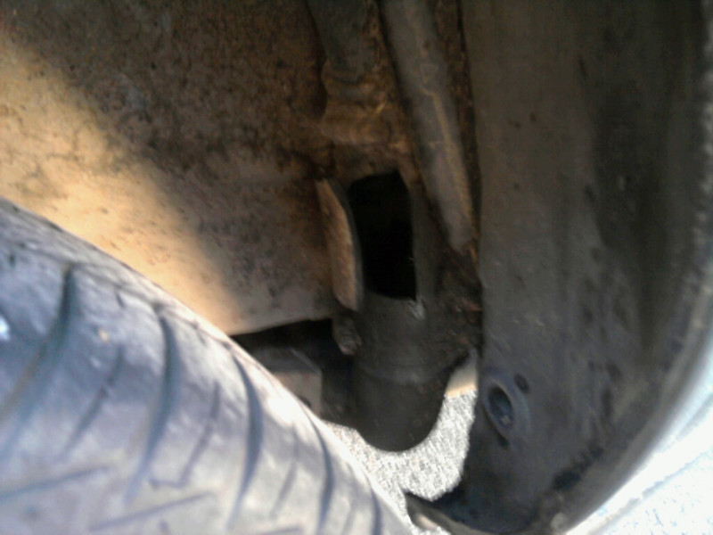

Je suis vert, cette nuit sous fenêtre dans ma petite bourgade de 1700 âmes ma 205 a été siphonnée et dégradée ! Je joins une photo . Le voleur a découpé ce qui semble être un manchon souple et ma question est de savoir si ça se remplace et si oui comment ?

Bref, tes artistes ont massacré la goulotte de remplissage.
Enfin, je vois mal sur la photo mais peut-être que tu as de la chance dans ton malheur et qu'ils n'ont arraché que le manchon de raccord en bas (maintenu par deux colliers).
Ce n'est pas certain que cela soit encore disponible chez Peugeot, mais tu trouveras la pièce en casse.

visiblement, il a découpé le manchon,
pour le changé, il faut;
- bien nettoyer le passage de roue pour voir les vis qui maintiennent la goulotte
-la décalée
-désserrer les vis de 13 de maintien du réservoir , pour qu'il est du jeu
- emmancher le manchon dans la goulotte en passant le collier
- refixer la goulotte
-passer le deuxième collier et relever le réservoir
bon courage

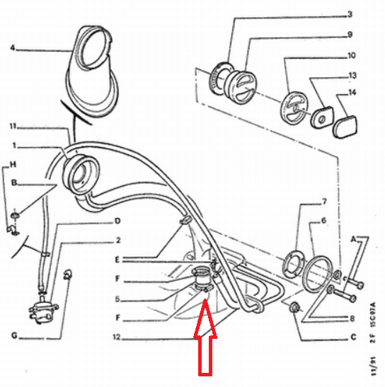

Je ne suis pas d'accord, d'après servicebox le manchon se détaille :
Réf 1505.84 "raccord tubulure remplissage" à 11,53€ TTC. A priori encore disponible (à voir en concession, le logiciel n'étant pas toujours à jour)
JMKE
Messages : 2140
Re: SOS VOL ESSENCE et Dégradations
Message par JMKE »
attention, vous n'etes pas partis sur la bonne pièce, c'est le manchon de raccordement entre la goulotte et le réservoir qui a était coupé
ce dernier est toujours en vente chez PSA , référence 1505.84 , au prix de 11€53

Avant de voir vos derniers posts; j'ai appellé le peugeot à côté de chez moi, en demandant pour la tubulure de remplissage de carburant et le Chef d'atelier m'a indiqué ce ce n'est effectivement plus fourni. Par rapport à ma photo, vous pensez que je peux uniquement changer le manchon ? Et à priori, il serait encore en vente ?
Merci pour votre aide en tous cas,
205 GR de 1990 - 250000kms
JMKE
Messages : 2140
Message par JMKE »
Oui tu peux changer que lui
205 GRD
205 Rallye de 1988
Je ne suis pas sur qu'il y ait que le manchon de touché vu l'ouverture :? .
La goulotte qui part de la trappe n'a que 10mm d'écart avec celle du réservoir (au raccordement de ce manchon).
Je me permets de le dire, c'est un constat que j'ai fait en déposant le réservoir de choupette :wink:
