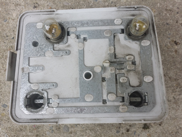

Les platines de feux arrières semblent bonnes (pas de traces de "brulures" ou autres coupures de pistes).
Platine Droite :
Platine Gauche :

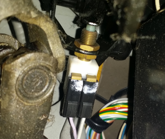

Je n'en ai jamais démonté.
Est ce-cela ?

c'est ça
pour voir si il fonctionne tu peux mettre 2 pièces de 1 euros entre les 2
pour le test tu dois avoir le contact

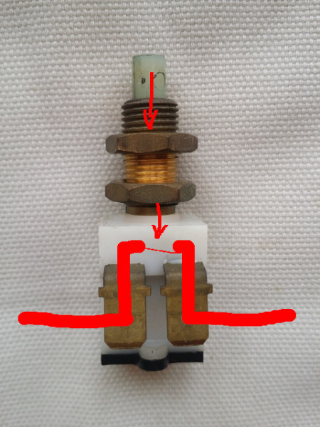

Je ne suis pas mécano, ni élctricien, mais si je ne me trompe pas, c'est un contact tout bête (interrupteur poussoir en réalité), c'est bien cela ?
Qui se ferme lorsque l'on appuie sur les freins, c'est bien cela ?
J'ai un multimètre actuellement réglé sur "test de continuité".
Pour résumé la situation, à aucun moment, si j'appuie ou non sur le poussoir, mon multimètre ne sonne.
Aucun contact ne se ferme.
Il est donc bien foutu ?
Réponse : Oui !!!
Quand je cour-circuite les 2 fils au borne du contact, les feux de STOP s'allume !!!!!
J'ai plus qu'a en trouvé un !!!!
SylVin42
