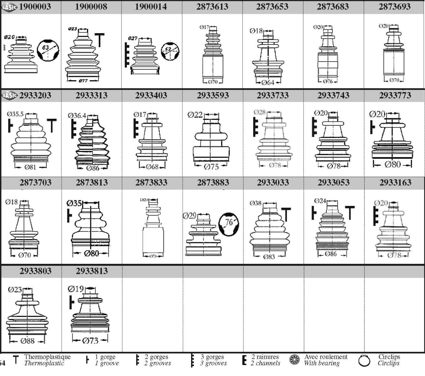

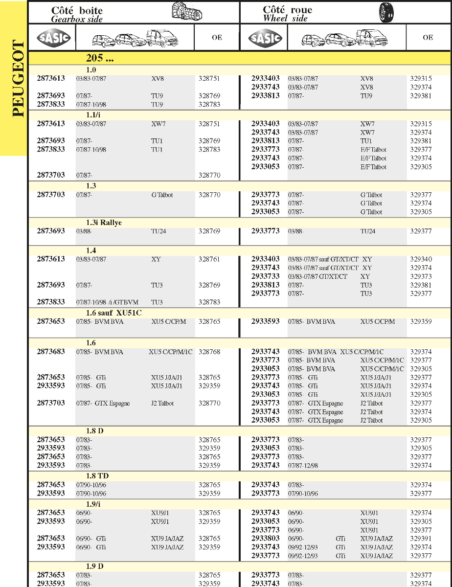

Re: Soufflet de cardan gauche côté roue...qui perd de l'huil
Compatible?
Le kit 3292.91 est destiné aux gros bols des GTI 1900 (et on ne les trouve que sur celle-ci ou sur les versions ABR puisque le pivot est différent). Ca risque d'être un peu grand pour un bol de diesel standard!
Impossible de deviner sans avoir inspecté le soufflet d'origine. Le soufflet sera différent suivant le type de cardan, tripode ou RZeppa, le millésime, le fournisseur... Il y a théoriquement 3 références possibles coté roue pour une diesel.
Dans tous les cas, il faut mesurer et identifier son modèle de soufflet si on veut monter un soufflet origine.
Histoire d'être exhaustif, voici la partie du catalogue Sasic pour la 205, avec les références Peugeot, les affectations, les formes et tailles de soufflet, le nombre de gorges, etc...
Si l'image apparait trop grande et tronquée, faites un clic-droit dessus et "ouvrir dans un nouvel onglet"
