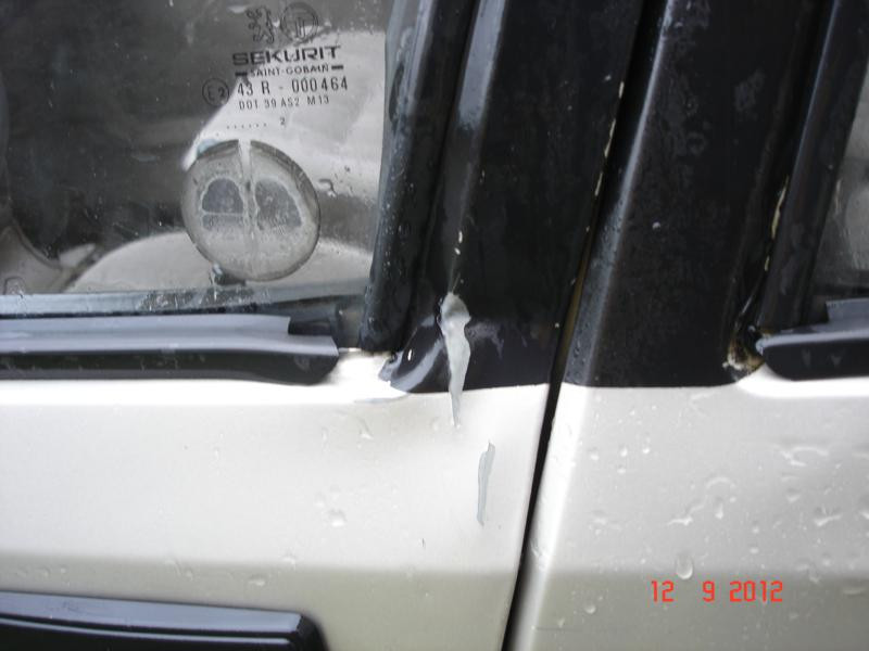

Bin pour ceux qui n'ont pas déja vu ces photos sur un autre sujet, y'a cette déchirure qui me fait penser au film "les dents de la mer"
Mais sinon, elle est pas toute neuve, il y a eu tentative d'effraction à lyon, je crois:
et tentative de redressement???? tout aussi musclée!
il y a aussi la porte ARG qui a un peu morflé:
