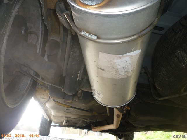

La ligne d'échappement est fixée sur la partie avant par des boulons au collecteur d'échappement et à l'arrière sur le silencieux , par un système à collerette ou bien à emmanchement.
Sur les moteurs XV/XW et XY , d'origine 104, c'est le système à emmanchement.
Fixation ligne échappement et silencieux par emmanchement et colliers, sur ma GT à moteur XY8.
Fixation à collerette.
Au reste , il existe un raccord pour pour adapter les 2 systèmes :
Raccord systèmes emmanchement /collerette de marque Walker.
Tu trouveras plus d'infos /photos sur ce lien :
http://www.planete-205.com/forum/planet ... 63325.html

Merci pour les photos et le lien c'est exactemet le problème que j'ai :bien: ,j'ai un système à collerette sur la mienne. Donc je vois qu'il n'y a bien que 2 points de fixation :whoa: . Il faudra que je revérifie mon montage au retour des congés puisque pour le moment ça s'affaisse au niveau de la jointure du tube et du silencieux ça doit être un truc tout bête puisque le silencieux est neuf. Les silent-blocs semblent tout à fait utilisables de mon côté mais je vais voir pour les changer tout de même. Je vous tiens au courant, en attendant je vous souhaite de bonnes fêtes :boire2:
