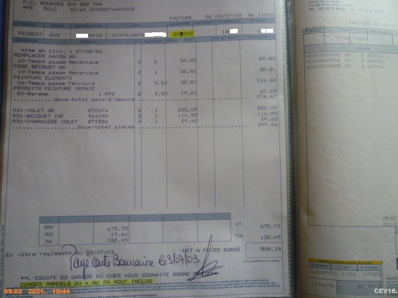

Re: Tagada, ma Sacré Numéro 1.4 de 1994
Celui de ma GT, fut remplacé par un neuf acheté en concession, modèle génération avec l'emplacement prévu pour la pose du feu stop additionnel.
Comme il était neuf, il n'y avait donc aucune réparation à effectuer dessus, juste la peinture intérieur et extérieur :
Facture correspondante.

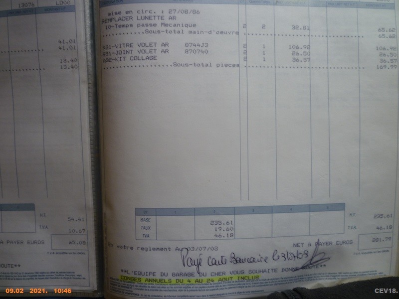

Concernant le remplacement de la lunette teintée :
