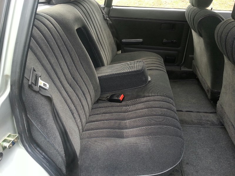

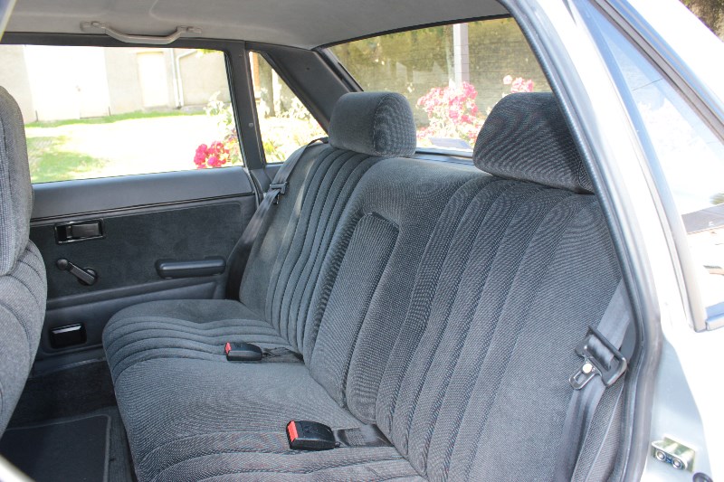

Installation de ceintureImage à enrouleur à l'AR, la voiture en étant dépourvue (l'Espagne n'est rentrée dans la CEE qu'en 86)

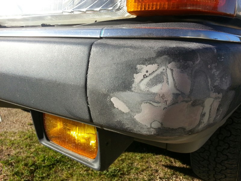

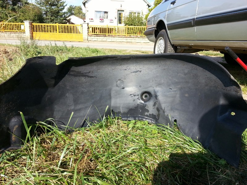

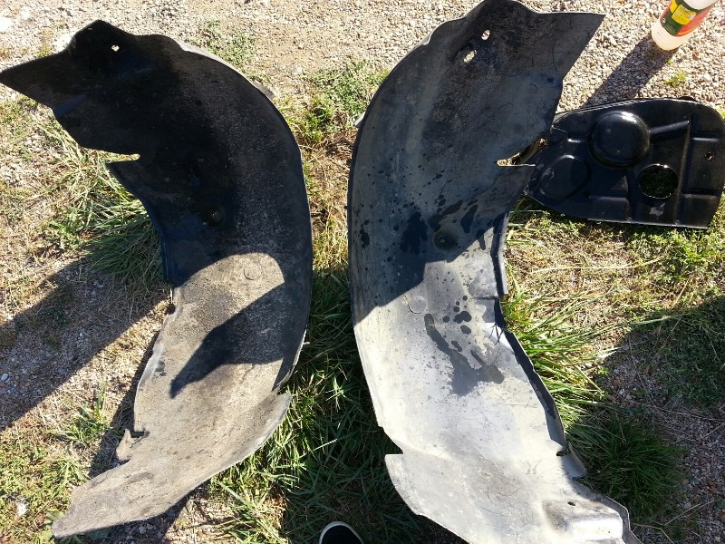

La voiture n'avait pas les garde-boue dans les ailes avants, j'en ai récupéré et nettoyé:

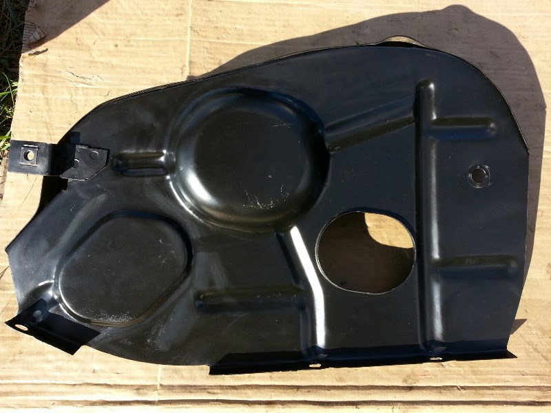

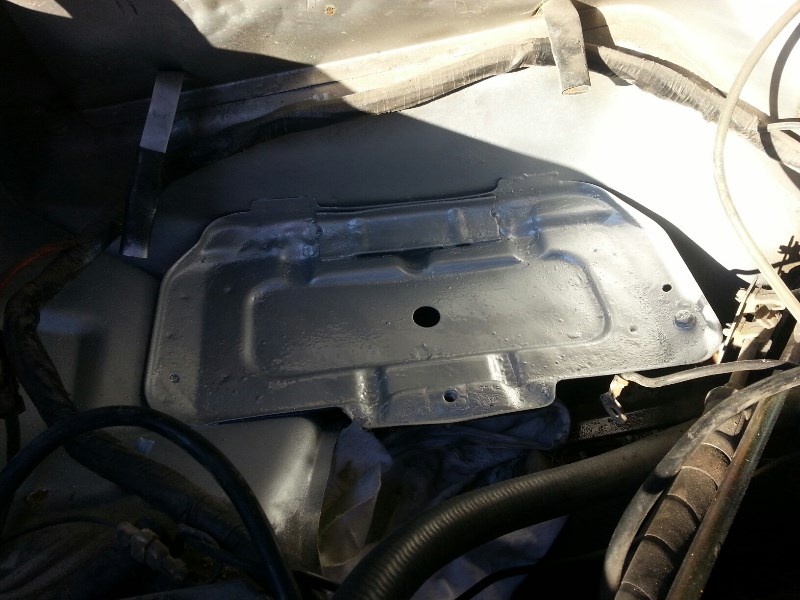

Nettoyage de la tôle de protection de la pompe à eau:

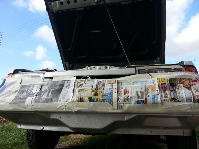

Peinture de la partie inférieure des PC:

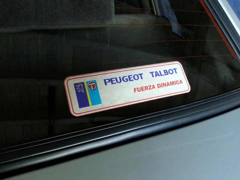

Voici les autocollants refabriqués, en détail:

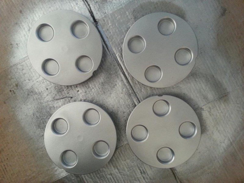

Je prépare 4 jantes alu, que je repeint. Je fais monter 4 pneus neufs (les pneus sont d'origine!)

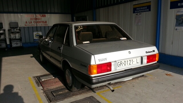

Passage au CT début avril 2014 (j'ai récupéré la voiture en octobre 2013): enfin!
Je peux enfin faire la CG muni de tous les documents... Première photo avec ses plaques Françaises!

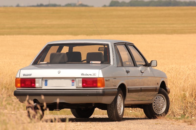

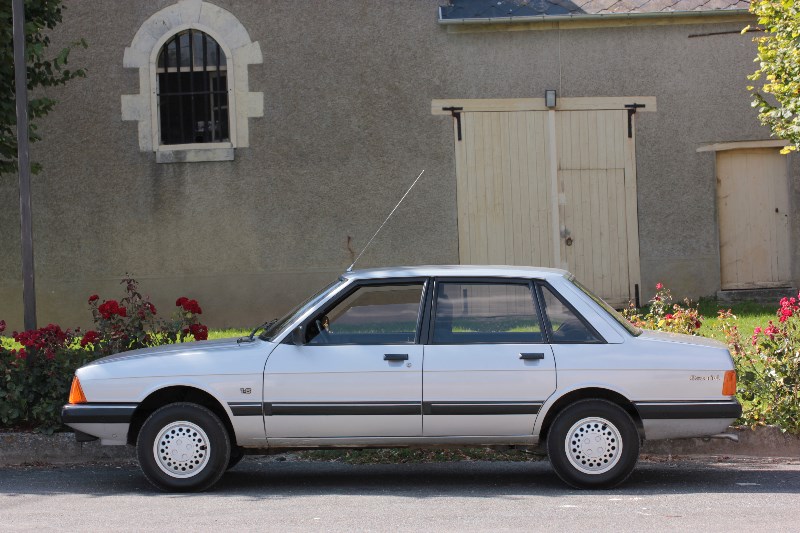

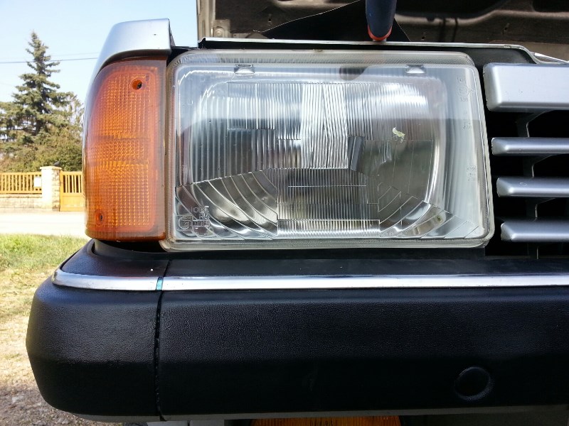

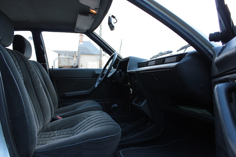

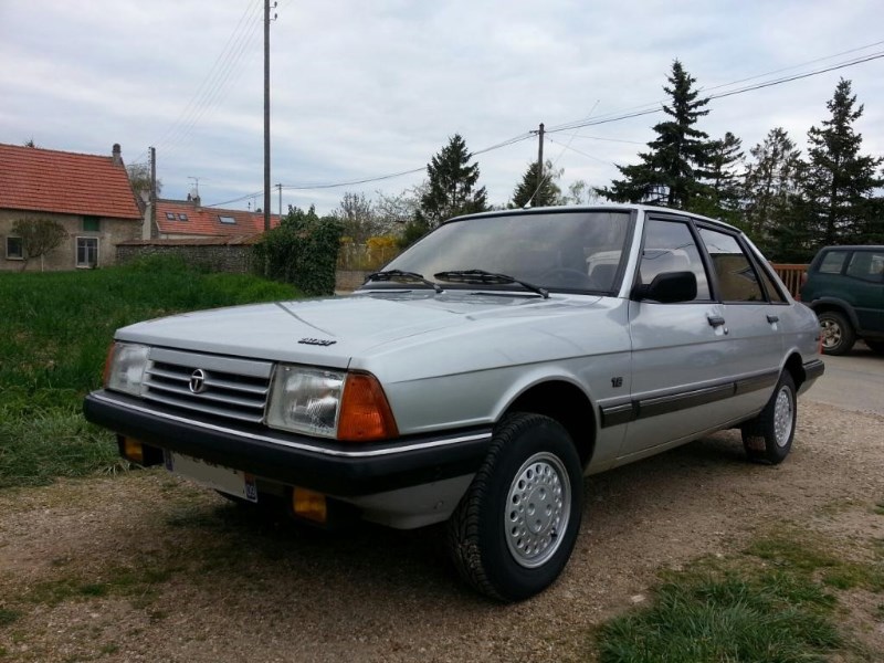

La voici donc aujourd'hui, après plusieurs mois d'effort!
205 GT de 1993
Messages : 13991
Re: Talbot Solara
Belle remise en état mon cher ! :bien:
C'est bien pratique le bouchon de vidange en dessous de la pompe a eau ! :wink:
C'est toi qui a fait refabriqué les autocollants ?
Quand je vois ta voiture, j'aimerais beaucoup m'en acheté une :) Mais avec 6 voitures déjà ça commence a être compliqué :langue3:

C'est donc toi le modo et administrateur du forum 13071510solara.vraiforum.com :D .
Ta solara est magnifique interieur comme extérieur , on croirait des photos constructeur :whoa:

Merci! :oops:
Oui c'est moi qui administre ce forum. :D
Pour les autocollants, je les ai fait refaire par un professionnel.
Sinon, j'ai trouvé cette voiture sur un site d'annonces. :)

Oh une Solara :)
du coup tu as un bon "Poissy" sous le capot ::d
j'aime bien les jantes, elle sont sympa. Beau travaille :bien:
