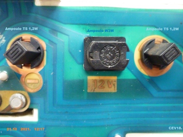

Je confirme, c'était bien l'ampoule qui était grillée. J'ai d'ailleurs découvert que de chaque côté de ces ampoules de témoin, il y en avait d'autres pour servir de rechange : nickel 👍
Par contre, si je dois en racheter de nouveau, ça se trouve déjà monté sur leur petit support en plastique noir ou il faudra déloger l'ampoule morte de ce support pour en mettre une nouvelle ?
Couleur: Bleu de saxe (M0PJ)
Description: Moteur TU3F2
205 GR de 1992 - 148000kms

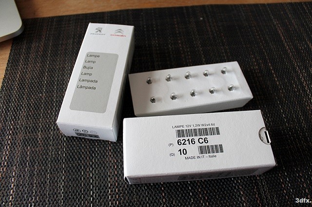

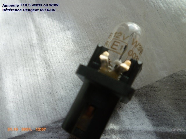

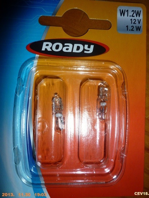

Re: Témoin frein à main ne s'allume plus
L'ampoule et le socle sont vendus séparément.
Les ampoules, à l'unité , par 2 sous blister ou par 10 en concession.
Ampoule T5 1,2 w ou W1.2W
D'origine tous les témoins du combiné d'instruments sont en 1,2 w, sauf le témoin alternateur-batterie qui est en 3 w.
Ampoule T10 ou W3W
Bonne soirée. :)

Bon finalement je viens de m'apercevoir que ces ampoules "de rechange" étaient en fait les témoins de veilleuse et feu de croisement : https://youtu.be/au0ZMqyoWwg
Du coup, je suis bon pour aller chercher de nouvelles ampoules pour en remettre à la place (j'en avais cassé une en voulant la mettre à la place de celle du frein à main).

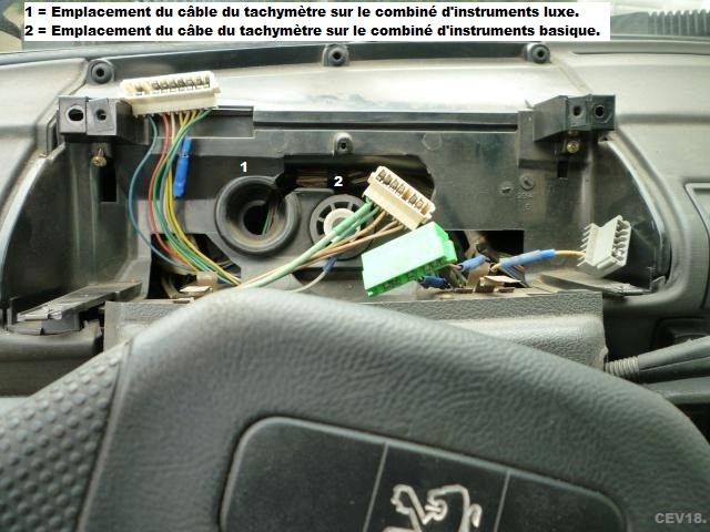

Par contre nouveau problème : depuis que j'ai démonté le tableau de bord pour ce changement d'ampoules, le bloc cinémomètre et compteur kilométrique ne fonctionne plus.
J'ai à nouveau démonté le tableau de bord et lorsque je fais tourner le câble derrière, l'aiguille du cinémomètre bouge bien. Est qu'en démontant le tableau ça aurait débranché ce câble à l'autre bout ? Et j'accède par où pour le vérifier ?

Pour le compteur il faut que le câble soit clipse sur le compteur ce qui n'est pas facile
Perso je débranche le compteur sur la boîte
Je clipse le câble sur le compteur
Je remets le câble sur la boîte

Et on y accède par où pour le brancher sur la boîte ?

Il faut effectivement bien emmancher le câble derrière le compteur. Et non en débranchant de ce côté tu ne peux pas débrancher à l'autre bout.

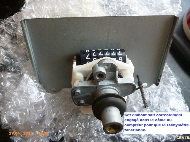

gpe a écrit : jeu. 27 avr. 2023 13:16 Il faut effectivement bien emmancher le câble derrière le compteur. Et non en débranchant de ce côté tu ne peux pas débrancher à l'autre bout.
:+1: Effectivement, combiné d'instruments mal rengager dans le câble du tachymètre lors du remontage :
Tachymètre Véglia neuf en stock.
Lors du remontage, il faut bien s'assurer que l'entraîneur des rouleaux soit bien engagé dans le câble du compteur et l'embout du câble de compteur bien fixé.
