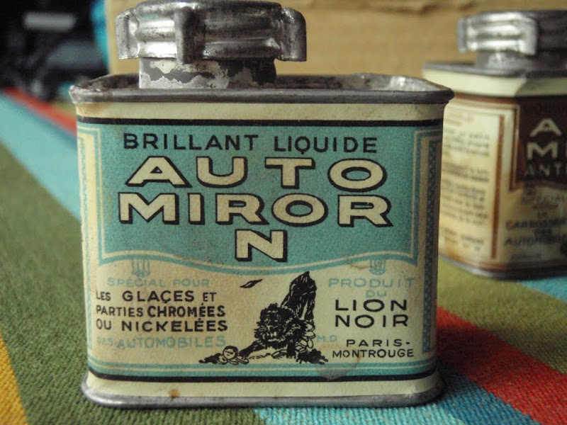

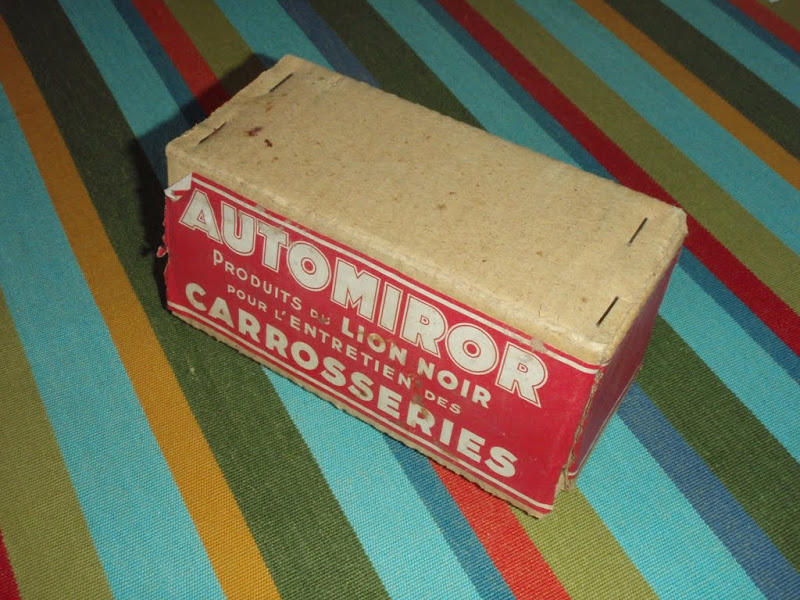

Pour te redonner ton lustre d'antan c'est ça ? :mrgreen:
Cela dit, sur le forum spécialisé un membre a déniché ça dans un grenier, comme quoi cette passion ne date pas d'hier :suspect:
C'est même plus vieux que toi mon JPB :0

T'es sûr ? :lol:
Toutes façons j'suis mieux conservé quand même. :lol:
