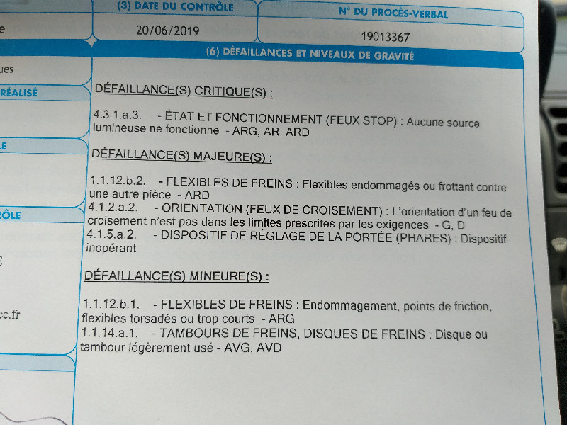

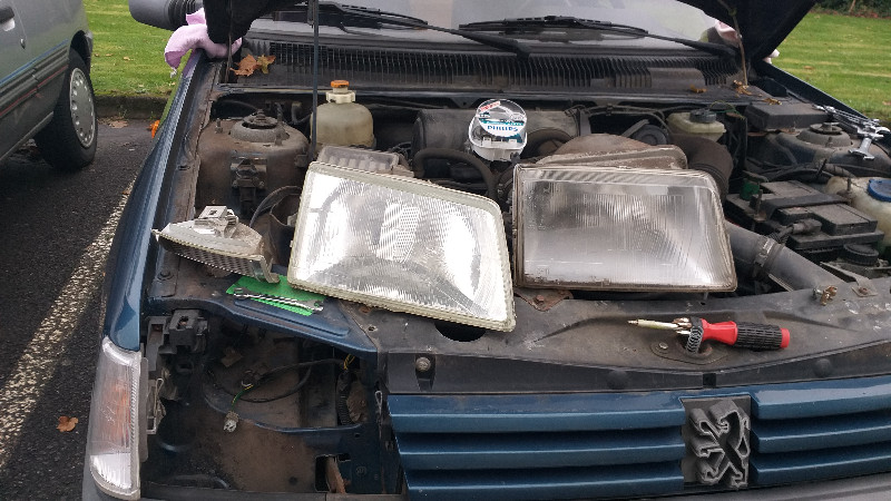

Toto passe au controle technique mardi, donc préparation par rapport au résultat de l'ancien CT
Capteur de feu stop, remplacé dans la journée (pas de photos, je n'ai pas pensé sur le coup :oops: )
flexibles de freins faits dans les deux mois (en fonction du budget), dans un garage par ce que je ne voulais pas prendre de risques avec la purge.
achat d'un co-pilote pour m'aider sur les routes de campagne :lol:

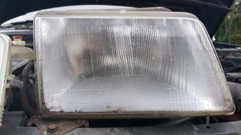

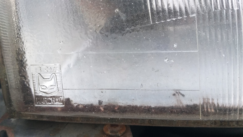

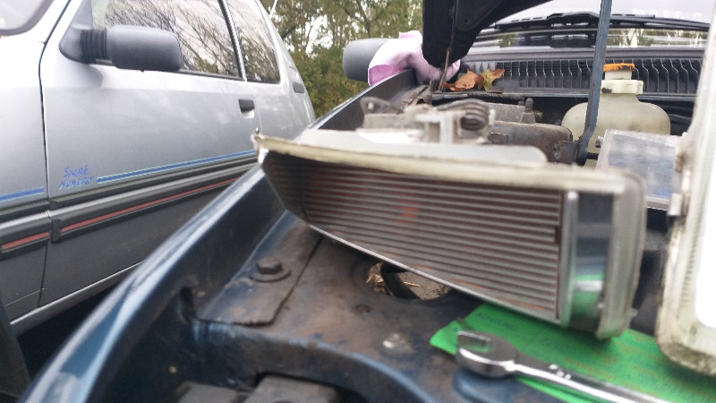

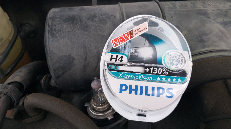

et changement de l'optique défectueuse
l'état de l'ancienne :roll:

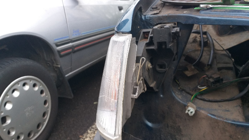

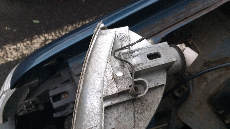

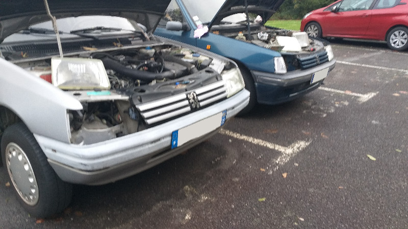

Pour l'occasion, j'ai emprunté à Princesse un clignotant en bon état car celui de Toto ... heu... est une refabrication chinoise
dont le ressort est sorti de son logement (le défonçant au passage)
et dont la vitre est partie

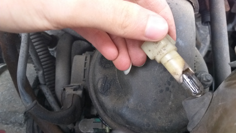

et changement des ampoules pour ne pas avoir de surprise le jour du CT

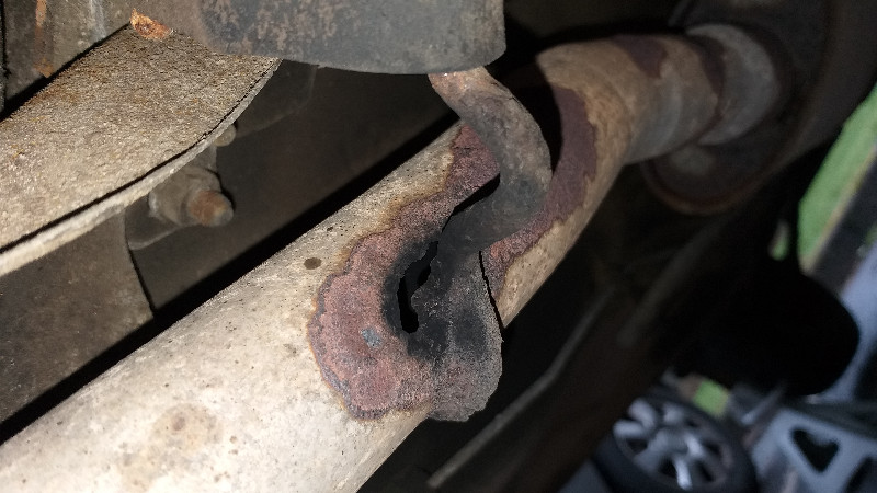

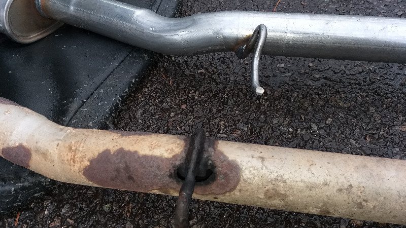

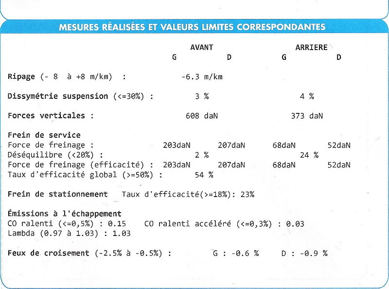

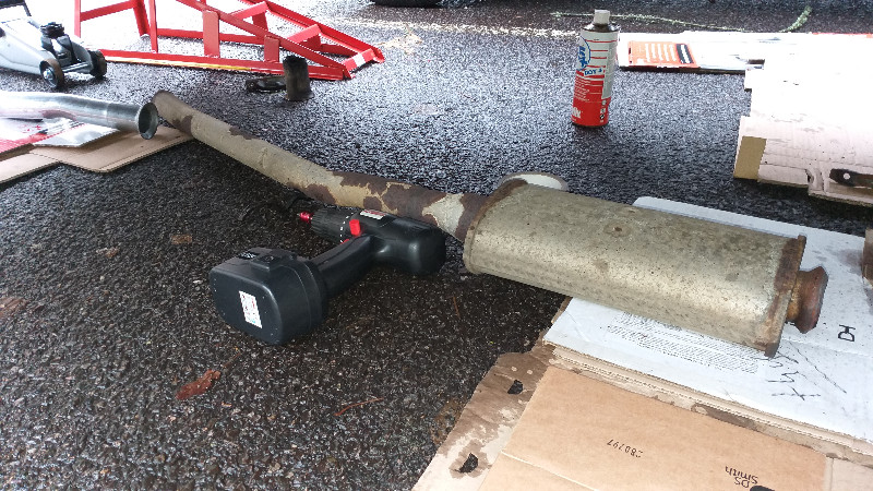

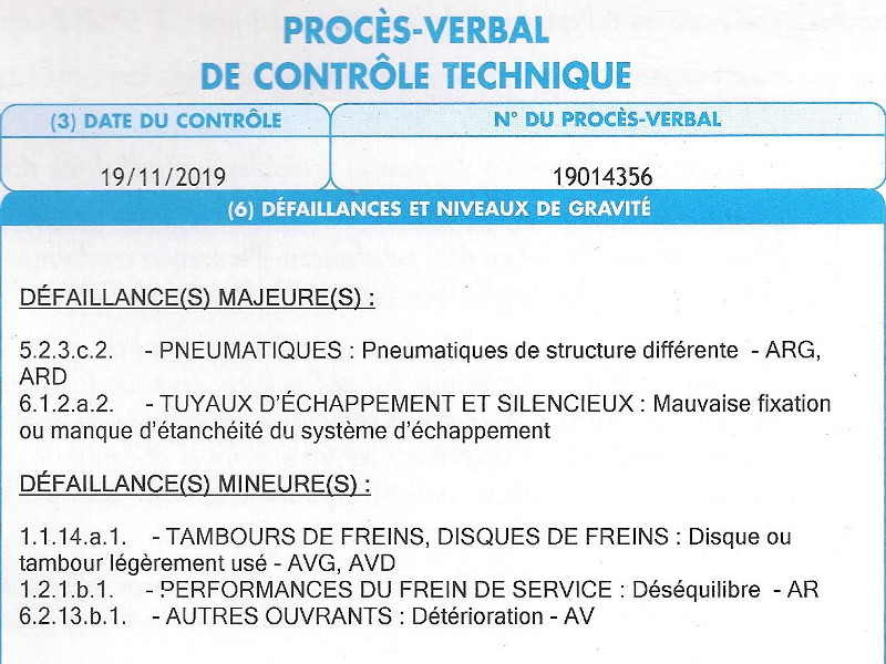

Le controleur a fait un controle (bien) plus poussé que la dernière fois, et en voila le compte-rendu :

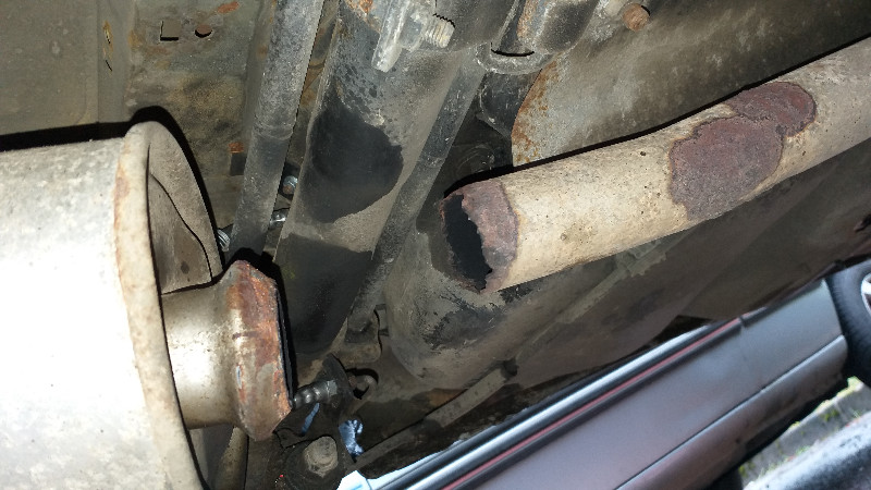

- pollution OK, mais ligne d'échappement percée (donc à changer en contrevisite)
- fixation du silencieux à remettre (pas fait lors du changement de flexibles)
- pneus différents sur les deux roues arrières. J'ai crevé il y a quelques temps, et j'ai échangé une roue avec Princesse temporairement, que j'ai oublié de lui rendre depuis :oops:
- frein usés : disques fins, et tambours en fin de vie
- charnières de capot à réparer
vous aurez des photos de la ligne d'échappement si vous êtes sages :mrgreen: (et quand mon portable sera en mesure de vous en fournir; actuellement il attend un nouvel écran qui arrive cette semaine, normalement)

Rien de dramatique :)
Pour les tambours va falloir ouvrir pour inspecter,pas le choix !
Colmatable les trous sur la ligne d'échappement ?

ellana29460 a écrit :Le controleur a fait un controle (bien) plus poussé que la dernière fois, et en voila le compte-rendu :
Bon, ça devrait facilement rentrer dans l'ordre tout ça. ;)
Quand je vois ton CT, je suis de plus en plus convaincu que celui que j'ai eu à l'achat de ma 205 est totalement bidonné; il n'y avait aucune contre-visite, et les seules remarques sont sur le ripage important et la dissymétrie du frein de parking. Alors que la charnière du capot était morte, les pneus à l'avant différents, les cligno KO (peut-être les ampoules grillées après CT), disques de frein 7mm (mini c'est 8mm), train AR en vrac....

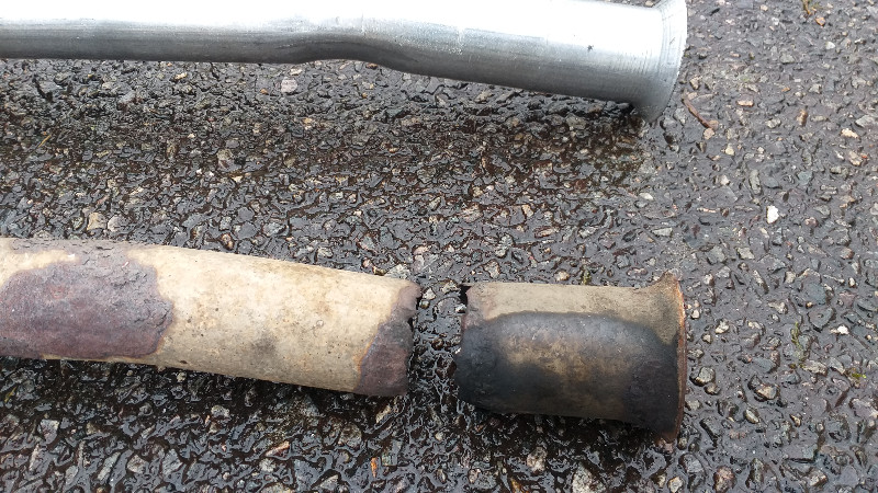

non, il y en a qui ne sont pas colmatables (ou alors en soudure uniquement, vu les endroits). Il y en a notamment une au dessus de l'intermédiaire, et une entre le corps de l'intermédiaire et le tube, juste sur la soudure.

Pas de soucis.
Comme tu peux le voir elle passe tout juste niveau pollution avec les valeurs, mais c'est du à la ligne percée (de l'avis du contrôleur), qui lui aussi à bien fait son boulot :wink:
Les voitures sont soumises aux normes de pollution fournies par le constructeur à l'époque. En l'absence de ces valeurs, c'est une valeur donnée par l'état qui est choisie, et c'est dans ce cas que le contrôle est difficile pour nos youngtimer :roll:
JSN59 a écrit :Bon, ça devrait facilement rentrer dans l'ordre tout ça. ;)
après ça dépend des controleurs... Toto est passée dans le même centre de CT que la dernière fois, et vois le nombre de lignes qui s'est rajouté alors que la Belle n'a pas changé depuis (elle a juste pris 5000 Kms :gene: et quelques trous dans la ligne d'échappement)
Cela dit, il y a des choses que même avec une bonne bouteille un controleur consciencieux ne laissera pas passer (dissymétrie des freins, éclairage/cligno, ...)

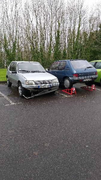

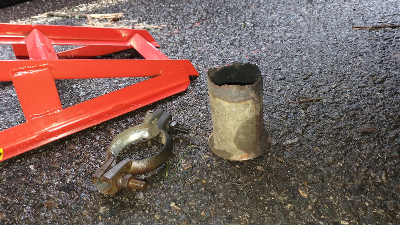

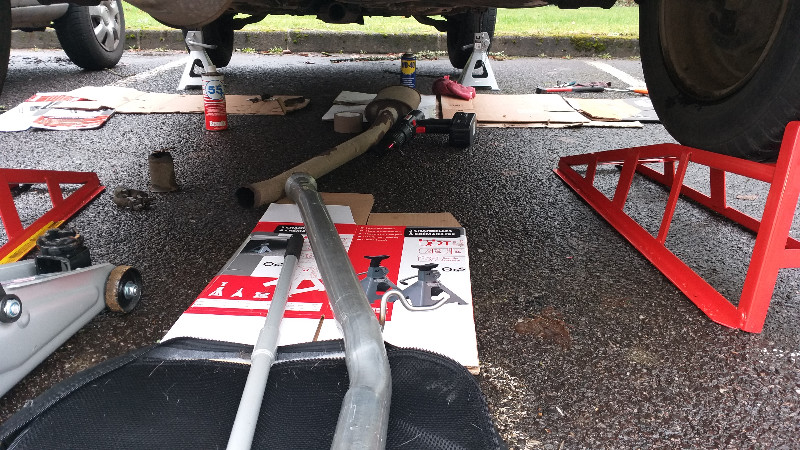

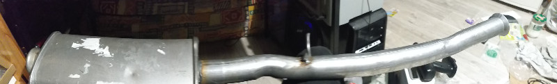

jeudi, j'ai reçu un vuvuzella (oui, c'est le bordel chez moi :gene: )
donc à la première accalmie dans la météo Bretonne :roll: , j'ai mis la voiture sur rampes, et j'ai rampé en dessous :oops:

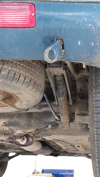

Deux colliers rouillés et diverses ... exclamations plus tard, j'ai enfin pu tirer ce qu'il restait de l'intermédiaire rouillé de son emplacement :whoa:
Puis remontage en 4ème vitesse, sous l'orage qui était revenu à la charge :roll:
donc je n'ai pas de photos du remontage, j'étais trop occupée à injurier la météo, à maudire mon pantalon trempé, et à resserrer ces ***** de colliers avant que la pluie n'atteigne mes os !
Messages : 1641
Re: Totomatic, ma SN 1.6 de '95 3p bleu genesis
La vache l'état de cet échappement :shock: , jamais vu une corrosion aussi prononcée !
Aparté, il s'est passé quoi avec le pare choc de Princesse ?
Messages : 1988
maxdata63 a écrit :Aparté, il s'est passé quoi avec le pare choc de Princesse ?

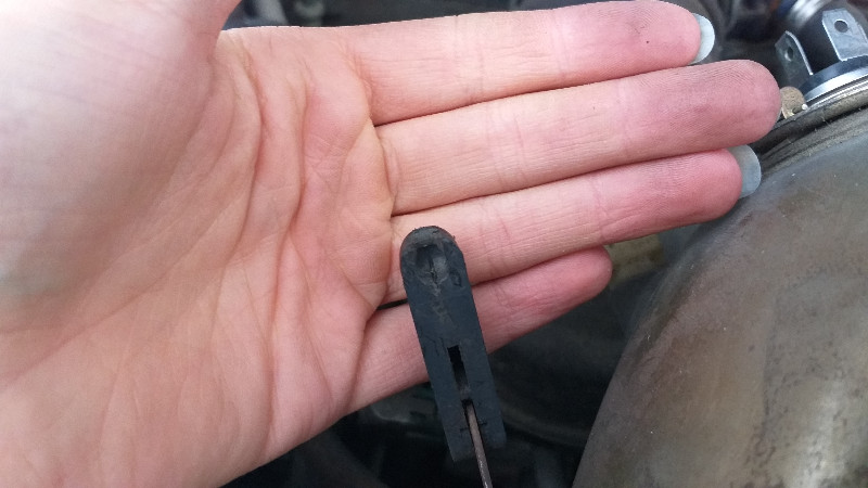

heu... il est possible que j'aie cassé des fixations en plastique lors du dernier démontage de la face avant, et que depuis il tienne avec du fil de fer (ça me rappelle une certaine GT, ça ...). et il est en attente d'être remonté une fois pour toute, quand le sol sera sec.

ca doit quand meme etre la galère de bosser a l'exterieur sur un parking..... des fois on a pas idée de la chance que l'on a d'avoir un garage :oops:
