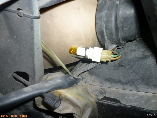

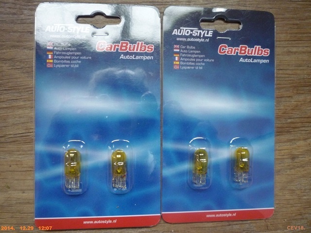

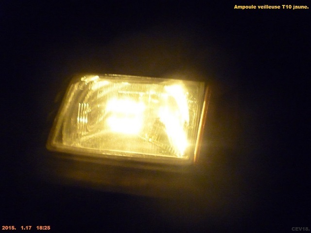

Des ampoules T10 jaune également pour les veilleuses ,en place sur ma GT .
