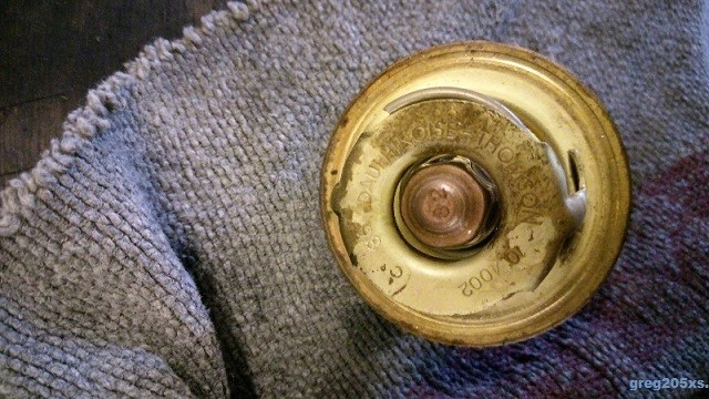

Bonjour à tous.
Cela fait plusieurs semaines que je le constate mais maintenant que les températures baissent, le chauffage de ma SR est vraiment faiblard. Quelque soit la puissance de la ventilation et même après 30 minutes de route, je ne ressens que peu de chaud. Les volets sont bien ouverts comme il le faut je précise.
Le thermostat a été changé il y a 4000 Kms. Avez-vous des pistes peut-être ?
Merci !

Surement une défaillance du radiateur de chauffage ou du système qui régule son fonctionnement.

Il n'y a rien qui régule le radiateur de chauffage,le LDR passe dedans en permanence.
-Soit le radiateur est entartré et ne fait plus d'échange thermique correct,ça m'est déjà arrivé et je l'ai remplacé.
-Soit le clapet pour le mélange air chaud/froid ne va pas à fond sur chaud.

Le thermostat remplacé n'est pas du bon modèle ou défectueux ou le volet froid/chaud ne fonctionne plus correctement.

JPB a écrit : sam. 15 janv. 2022 12:30 Le thermostat remplacé n'est pas du bon modèle ou défectueux
:+1: un thermostat qui reste bloqué ouvert pourrait aussi causer ce problème par les T° actuelles.
Même si c'est le mauvais modèle (T° d'ouverture trop basse) ça chaufferais au moins à 80° ,de quoi avoir du chauffage à l'intérieur.
Il faut vérifier le bon fonctionnement du thermostat. :wink:

:voyons:
Sur les moteurs XV-XW-XY, d'origine 104, c'est la référence 1338.37.
Pays chauds et tempérés, ouverture 82/83°C :
http://205.yo.fr/FR/205F/1/13E01A.HTM
Bon week-end. :)

Une purge faite avec le chauffage fermé ?

dizzy a écrit : sam. 15 janv. 2022 20:46 Une purge faite avec le chauffage fermé ?
Le LDR circule en permanence dans le radiateur de chauffage,le fait d'actionner le chauffage dans l'habitacle change juste la position des volets d'air.
Il n'y a pas de vanne empêchant la circulation du LDR,seul le thermostat du moteur joue ce rôle. :wink:
Il y a peut-être une vis de purge sur la durite supérieure du radiateur de chauffage?
À ouvrir pour voir si de l'air a pu rester lors d'une purge mal faite toutefois.

Je vais donc m'atteler tout d'abord à revérifier cette purge avant de démonter le thermostat pour éventuellement le changer à nouveau.
Le radiateur de chauffage n'était pas bouché d'après mes tests avant de la retaper mais comme la voiture n'avait pas roulé pendant 7 ans, pensez-vous qu'une éventuelle corrosion interne puisse expliquer un si mauvais échange thermique ?
