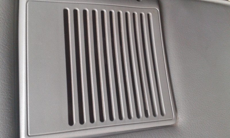

Etape 1 : Trouver l'emplacement des hauts parleurs avant (205 3 portes)
Facile les hauts parleur se situent sur la droite de la portière gauche et sur la gauche de la portière droite
Etape 2 : Comment y accéder (exemple portière droite)

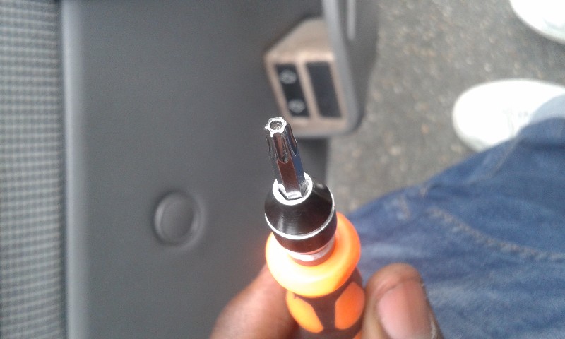

Tout d'abord enlever le cache, les vis sont situé en haut a gauche et en bas à gauche du cache. Il faut un outil spécial car ce ne sont pas des vis classique, il vous faudra un tournevis TORX.

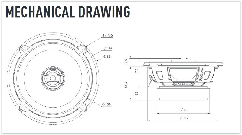

Pour information, le diamètre du cercle est de 12cm pour une profondeur de 10 cm (j'ai mesuré à la règle n'ayant pas de mètre sur moi donc à préciser)

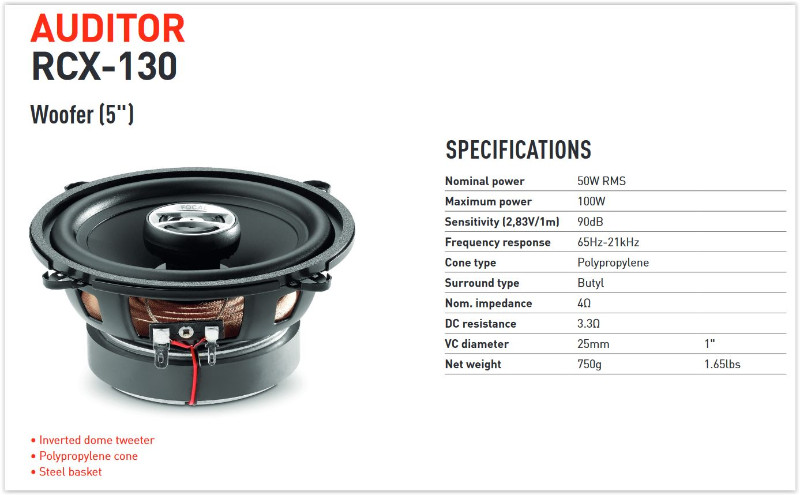

J'ai acheté des hauts parleur Focal pour la présentation

Et ensuite on peut remettre le cache
A noter : certain haut parleur peuvent dépasser et donc empêcher la fermeture du cache

Sujet hyper intéressant, car mes HP (des Kenwood bicone) d'origine sont morts après 26 ans d'une longue vie .....
J'envisage de les remplacer par le même modèle de HP que celui que tu as posé : des Focal auditor rcx 130.
Est-ce que une fois posés, la grille de protection d'origine 205 ne touche pas la membrane ou l'amortissement du haut-parleur ? (en repos ou en fonctionnement ?)

Super initiative de partager les caractéristiques de tes HP. J'avais de vieux Focal dans la mienne (hérités de ma 106) qui n'ont pas supporté le passage de la trentaine, ils crachottent en permanence et cherchais justement par quoi les remplacer. Y'a-t-il quelquepart un topic qui recense les HP compatibles en termes de dimensions ? Il y a la profondeur, évidemment, mais ce qui gêne souvent est aussi la protubérance créée par le tweeter, a fortiori quand ils sont orientables. Merci pour les avis !

A priori les Auditor RCX du post un peu plus haut ont été remplacés par les Auditor ACX, les caractéristiques ont l'air très proches.
Il y a ensuite les Universal ICU, ça semble proche en encombrement et je serais tenté de les essayer (j'ai ça à l'arrière de ma 106 en 10cm, ça marche très bien). A priori, montage par l'intérieur requis pour ces HP : A l'avant post975113.html?hilit=haut%20parleur%20 ... re#p975113 comme à l'arrière post965921.html?hilit=haut%20parleur%20 ... re#p965921
Et la gamme au dessus, les Access AC sont de mémoires trop encombrants. J'ai ça sur ma 106 à l'avant, ce sont de très bons hait-parleurs mais je crois avoir fait un essai de montage sur la 205 sans succès.
