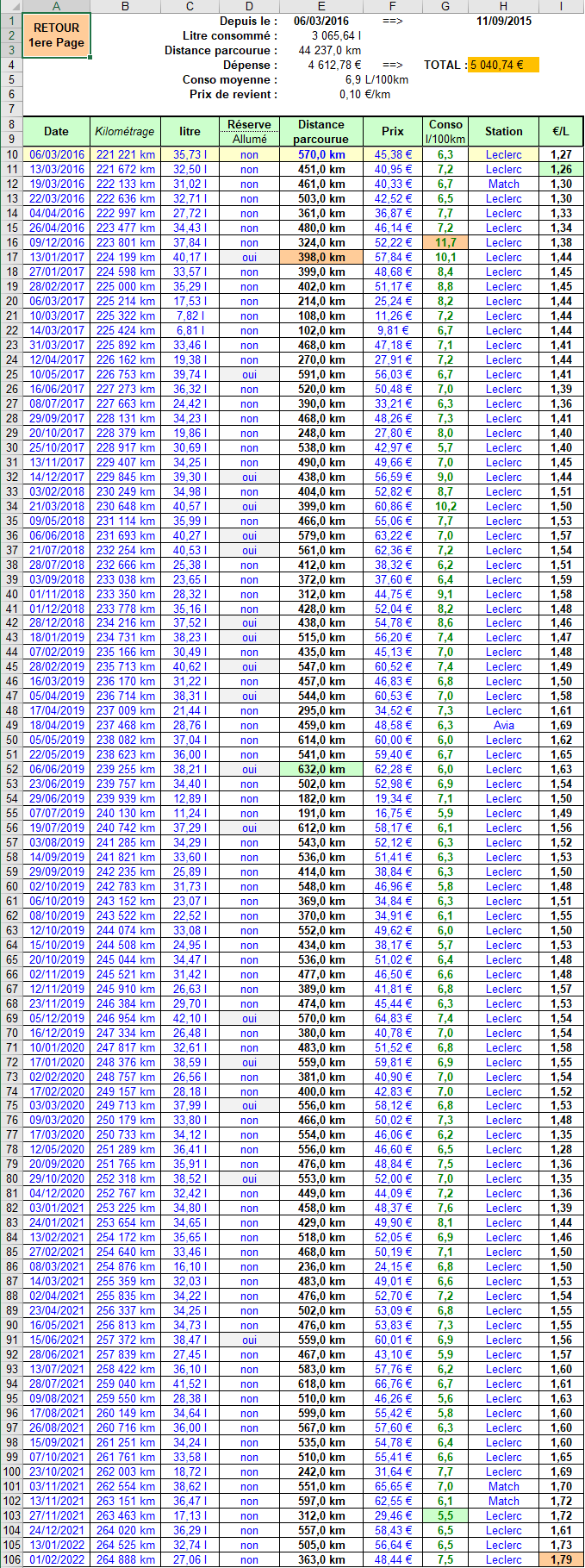

les dates sont au format anglais sur mon graphique, donc mois en premier, puis jour et enfin année
si quelqu'un veut mon tableau complet, le voila

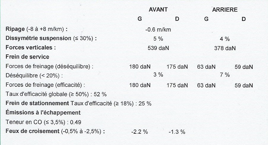

Au passage au CT, j'ai eu ces valeurs (je ne sais pas les interpréter) :
Deux petites précisions :
Plusieurs pièces ont été remplacées comme les cardans. Au garage ils pensaient que la voiture freinait de l'étrier droit mais en fait ils ont plutôt conclu à des pièces neuves qui devaient se faire au véhicule (j'ai aimé qu'on me dise que ma voiture de 30 ans avait des problèmes car elle est trop neuve !).
Cela peut peut-être expliquer la surconsommation ? Même si ça surconsomme quand même de beaucoup...
Le réglage du starter et de l'allumeur ont été fait (je pense) par le garagiste en se fiant au compte-tour.
Sauf que l'animal provient d'une GT à moteur 1l4 de 1986 (je voulais conserver le compteur de base).
Donc il n'est peut-être pas précis pour le moteur TU du cab ?

Avec le fichier Excel disponible sur Planète 205, ça donne ça :
(Sans détail sur le type de route parcouru, les conditions (phares, radio, essuie-glace, passagers, etc.) ça reste purement indicatif).

DVL a écrit : jeu. 7 avr. 2022 00:17Au passage au CT, j'ai eu ces valeurs (je ne sais pas les interpréter) :
Ton parallélisme est bon donc pas de surconsommation dû à un ripage excessif.
Tout ce qui concerne ton moteur c'est le taux de CO (mauvaise combustion, Carbone-Oxygène c'est-à-dire MonOoxyde de Carbone) qui est très bien aussi. C'est tout ce qui est mesuré pour les véhicules non soumis aux normes €.
Pour voir si tu as des imbrûlés il faudrait mesurer le taux de HC (HydroCarbure) autrement dit l'essence qui sort de l'échappement.
Dans une combustion parfaite ton carburant (HydroCarbure) avec le DiOxygène (O2) de l'air tu obtiens seulement du CO2 (Carbone-DiOxygène) et du H2O (DiHydrogène-Oxygène) c'est à dire du DiOxyde de Carbone et du MonOxyde de DiHydrogène (communément appelé "eau").
Normalement les hydrocarbures se sentent contrairement au monoxyde de carbone.
PS : Forces verticales c'est le poids de ta voiture en DécaNewton (Newton x 10) que tu divises par 0,981 qui correspond à la gravité sur la planète Terre ( 9,81 m/s2) et donc au rapport entre le poids en daN et la masse en kg. Donc ta CJ, au moment du contrôle pesait 917 daN (539 + 378) ce qui correspond à une masse de 900 kg (529 + 371).
De tête on arrondit à 10 donc 1 daN équivaut à peu près à 1 kg.

C'est sur qu'un étrier qui merde ça provoque une grosse surconsommation mais surtout tu sens que la voiture n'avance pas, difficultés à garder la vitesse en côte notamment. Et surtout ça chauffe ! Donc facile à vérifier en mettant la main sur les roues.
Pour ton CT je pense que ça se verrait sur le déséquilibre même si sur notre GR, qui a ce problème, ça ne provoque pas de tirage...

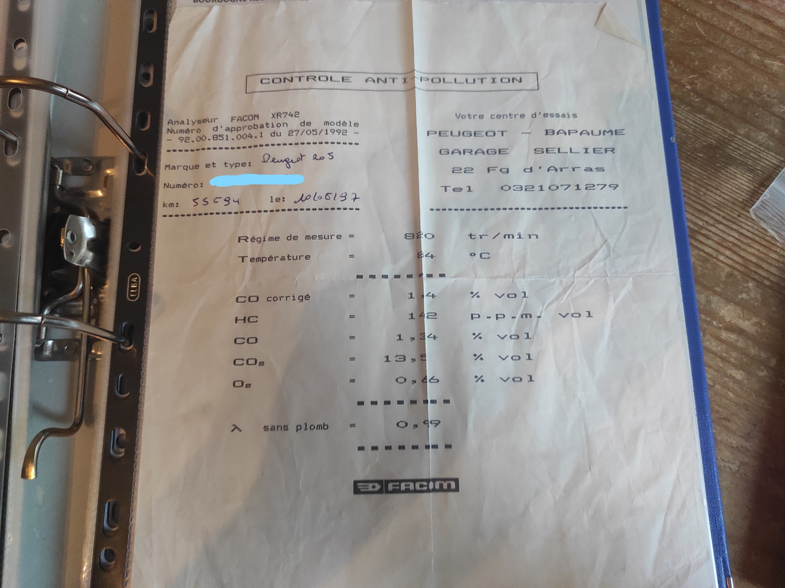

En accélération franche moteur pas totalement chaud (après cinq minutes de route, au moment de s'incérer sur la nationale), j'ai remarqué qu'il y a comme un trou ou perte dans l'accélération avant que l'accélération se fasse franchement.
Pour le compte-tour, j'ai juste eu à tirer le fil 112 bleu entre le compteur et la prise à côté de la platine fusible qui se connecte au compartiment moteur.
Le problème pourrait venir de la différence entre le moteur du cab et celui de la GT pour laquelle les graduations ont été faites.
Mais le garagiste à peut-être utilisé le capteur PMH.
Normalement j'ai décalaminé en suivant la méthode donnée par JPB pour régler le jeu aux soupapes dans la foulée.
J'espère ne pas avoir fais une connerie lors du remontage du moteur ou du carbu qui aurait provoqué cette surconsommation (serrage de la courroie moteur ou alternateur trop fort, mauvais serrage du carbu entraînant une fuite interne, etc).
Dans l'immédiat, je vais tester la résistance de la tête de delco et des câbles de bougie (quand il ne pleuvra plus).
Pour la pompe à essence, je ne sais pas si c'est elle qui cause le désamorçage du circuit d'essence mais je ne vois pas comment une pompe défectueuse pourrait entraîner une surconsommation d'essence donc je ne pense pas que ça soit lié (?)
Ensuite je roulerai encore un peu avec et si la conso continue à être dans les choux (on n'est pas à l'abris d'un problème qui se résous tout seul), j'irai soumettre le problème au garagiste qui s'est occupé des réglages.

gpe a écrit : jeu. 7 avr. 2022 02:25 C'est sur qu'un étrier qui merde ça provoque une grosse surconsommation mais surtout tu sens que la voiture n'avance pas, difficultés à garder la vitesse en côte notamment. Et surtout ça chauffe ! Donc facile à vérifier en mettant la main sur les roues.

Voici les relevés de conso faits depuis que je l'ai :
Litre ............ Distance .......... conso
..................... parcourue ....... l/100
50,00 l ......... 503,5 km ......... 9,9
34,33 l ......... 379,0 km ......... 9,1
12,67 l ......... 162,0 km ......... 7,8
18,20 l ......... 216,0 km ......... 8,4
9.9l au 100km c'est avant travaux (tout était sec, percé et mal réglé au possible).
9.1l au 100km c'est au redémarrage après remontage, sur des petits trajets de quelques minutes en ville et avant réglage du carbu et de l'allumage dans les premiers temps.
7.8l c'est que des trajets de 25 à 35 kilomètres à 110km/h, puis une quinzaine à 30 minutes de pause et re-trajet dans l'autre sens.
Et 8.4l au 100km c'est aussi des trajets à 110km/h d'une demi-heure en moyenne, sans radio, phares, etc.
Il y a toujours quelques kilomètres en ville pour rejoindre la nationale.
Pour le même type de trajet et de comportement routier, la Sacré Numéro est plutôt entre 6.5 et 7.5l au 100km avec son TU 1.1i.
Je reconnaît que je ne maîtrise pas encore très bien le starter et qu'il y a de la résistance à l'air au niveau de la capote mais il doit y avoir autre chose.
