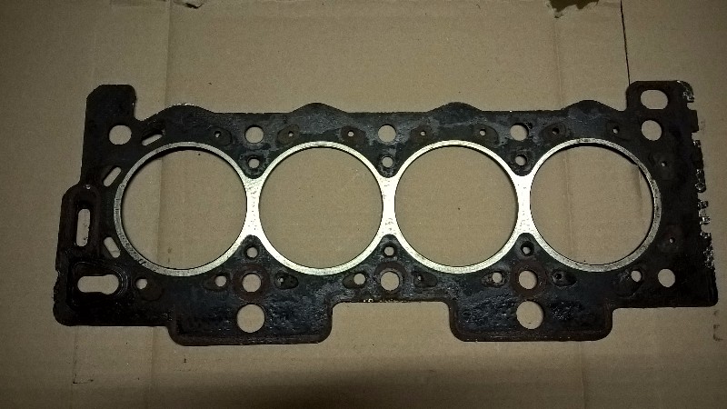

Ma question est : est-ce qu'un gars connaissant bien les 205 peut me dire, avec la photo de mon joint de culasse et/ou le marquage gravé sur le moteur, quel type de moteur exact j'ai pour pouvoir acheter le bon joint de culasse?
photo de mon joint de culasse d'origine :

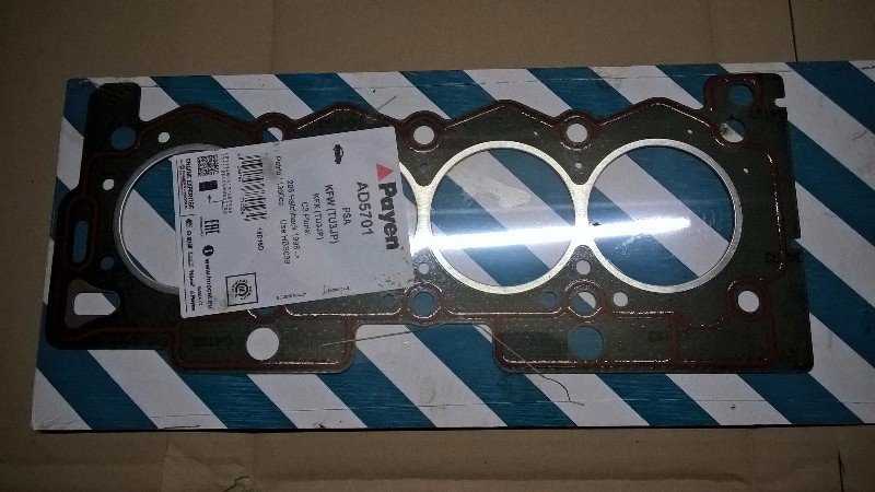

photo du joint de culasse acheté chez AD et auquel il manque des petits trous :

S'il manque des petits trous je doute que ce soit le bon jdc.

Ton nouveau joint est pour un moteur TU3JP, tu peux donc le ramener à ton fournisseur.... :shock:

Je suis retourné chez AD ce matin. J'ai bien spécifié au mec que ce que lui donnait son logiciel n'était pas bon, il a bien voulu faire une recherche par type de moteur, il me semblait que c'était un TU3-2 (vu sur je ne sais plus quel site) mais comme j'étais pas sûr et qu'il fallait le commander, et que ça coûtait 39€ HT j'ai préféré laisser tomber et aller chez Peugeot, surtout que le mec n'en démordais pas que son logiciel ne pouvait pas se tromper et que forcément si mon moteur différait avec ce qu'ils avaient dans leur logiciel c'était qu'il avait été remplacé. Bref.... :roll:
Donc j'ai été chez Peugeot. Coup de massue: le joint coûte 69€! :shock: :suspect: Ca fait mal au c... mais bon j'ai pas le choix. Ils ont pu retrouver le type de moteur exact, c'est un TU3-2 apparemment. En discutant avec le mec je lui ai demandé si le numéro indiqué sur le moteur "0008400" était bien un numéro de type moteur qu'on ne retrouvait que sur un seul type de moteur, il m'a dit que normalement oui, et que si c'était indiqué sur le servicebox et que ça correspondait à ce que j'avais c'était bon. Et comme le type de moteur "K2D" indiqué sur ce site correspond aussi, normalement mon moteur ne devrait pas avoir été changé....
Bref, je m'en tire pour 75€ chez Peugeot avec les joint de collecteur d'échappement, ça fait vraiment mal au c... mais bon, là je suis sûr à 95% que c'est ok, et demain quand j'irais le chercher je pourrais comparer avec le mien, c'est mieux que de commander sur le net et de devoir renvoyer si c'est pas bon, d'autant + que j'ai pas trop le temps (la voiture est chez mon pote et je peux pas lui laisser pendant 3 semaines chez lui).

Le joint de culasse que j'ai acheté à prix d'or chez Peugeot était identique à celui que j'avais, bonne nouvelle!
Maintenant je sais exactement quel type de TU j'ai, ça facilitera les achats futurs pour les pièces détachées et ça évitera les erreurs genre le joint de culasse que j'avais acheté chez AD comme je l'explique plus haut.
