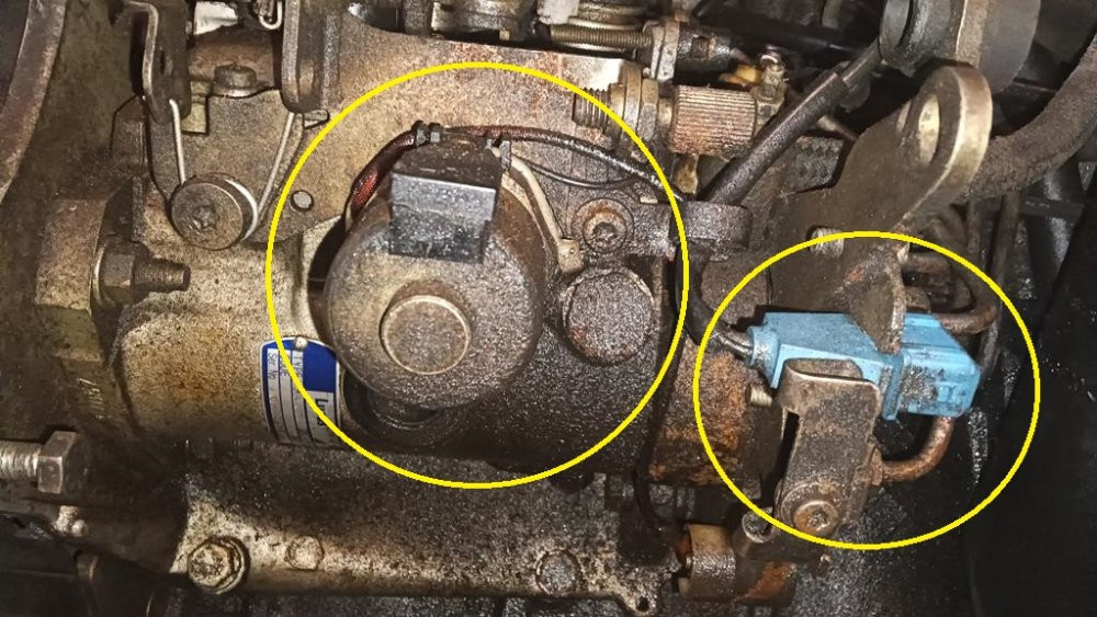

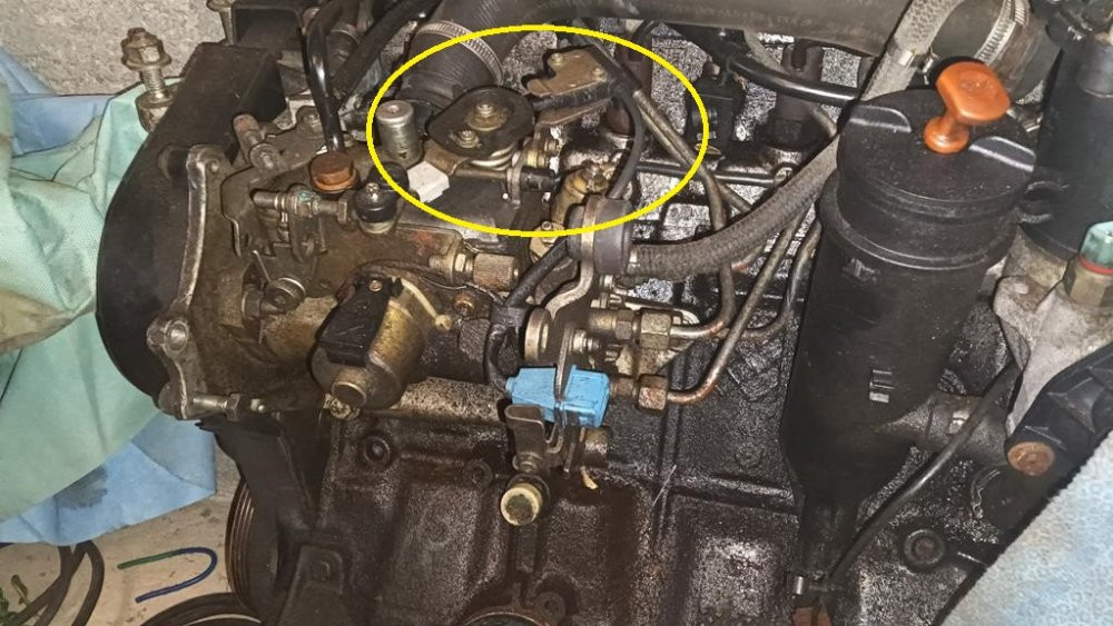

On retrouve cela sur les véhicules "dépollués".
Les membres plus experts que moi pourront te dire précisément le rôle de ces éléments.
Mais si tu prends le moteur en entier; dans tous les cas ça ne va pas te poser de problème si j'ai bien compris ?
À moins que tu t'inquiètes de ne pas posséder le faisceau en question? Mais tu peux le récupérer en même temps que le moteur? :tristounet:

manu du 88 bonjour; non je n'ai pas recupéré le faisceau de cablage donc il faudra si je garde cette pompe qu'elle fonctionne avec la seule electrovanne .

Je serais tenté de dire que "qui peut le plus, peut le moins" :grattetete:
Et si cela est vrai ici, il ne devrait pas y avoir de problème pour s'en servir en omettant les options spécifiques aux "dépolluées" :voyons:

je connais pas super bien ces pompes dépolluées, mais si je dis pas de connerie comme ça c'est raccordé à l'axe d'accélérateur ça doit être un amortisseur de décélération, pour éviter de tuer les supports moteur avec les a coups.
le truc rond, ça serait une gestion électronique du débit, en fonction de l'ouverture de l'EGR (comme on renvoie des imbrûlés, on enrichit le mélange, donc ça sert à envoyer moins de gasoil quand l'EGR est ouvert)
la prise bleue sert à la gestion de la dépollution.
mon avis, jette ça au feu, et mets une pompe 100% mécanique, ça sera plus simple :bien:
