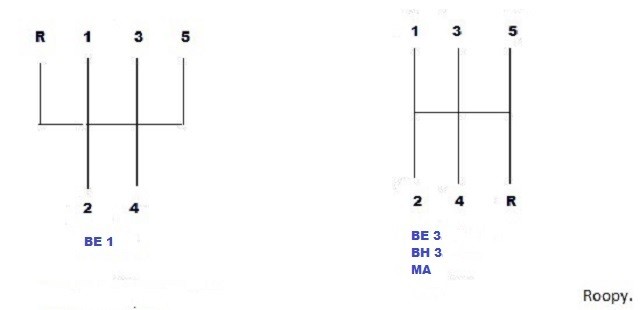

D'origine c'est une boîte de vitesses de type BE1 ou BE3, à 4 ou 5 rapports, suivant le millésime et la finition.

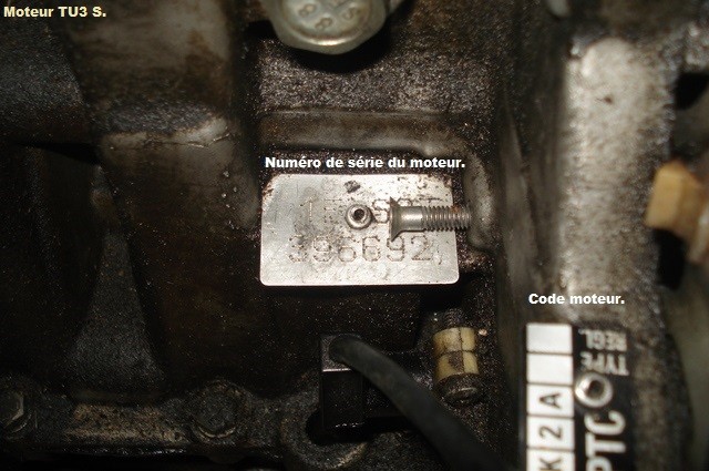

La seconde fixée à côté indique le numéro de série du moteur.
Plaques code moteur et numéro de série sur un moteur essence TU3S.
Grilles boîte de vitesses Peugeot 205 selon la motorisation.
BE1 & BE3 = moteurs XU essence/ XUD7 / XUD7 T (turbo) et XUD9.
MA = moteurs TU.
BH3 = moteurs Xv-XW-XY, d'origine 104.

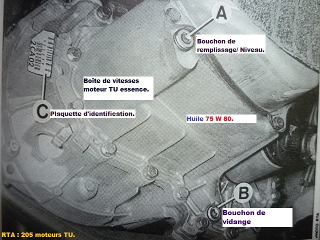

Plaque code boîte et numéro de série d'une boîte de vitesses sur un moteur TU essence.

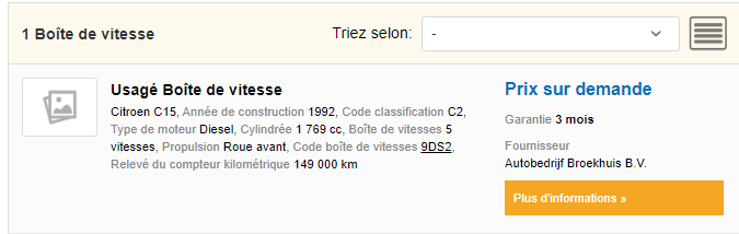

Enfin, le code 9DS2, est une référence de boîte de vitesses Citroën, montée sur la version C15 notamment .
Actuellement, il y en a une à vendre sur internet :
http://www.aidetechniqueauto.fr/forum-a ... troen-c15/
