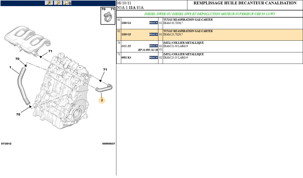

pour éviter les retours d'huile dans la boite à air, on peut mettre une membrane de séparation d'huile sur la durite qui viens du puits de jauge/remplissage d'huile.
montage ici sur 306 1.9 TD
et ici sur 306 1.9D (XUD9, pas DW8)

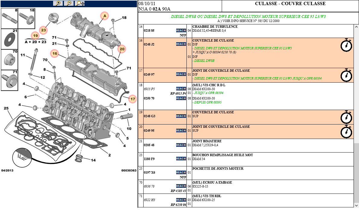

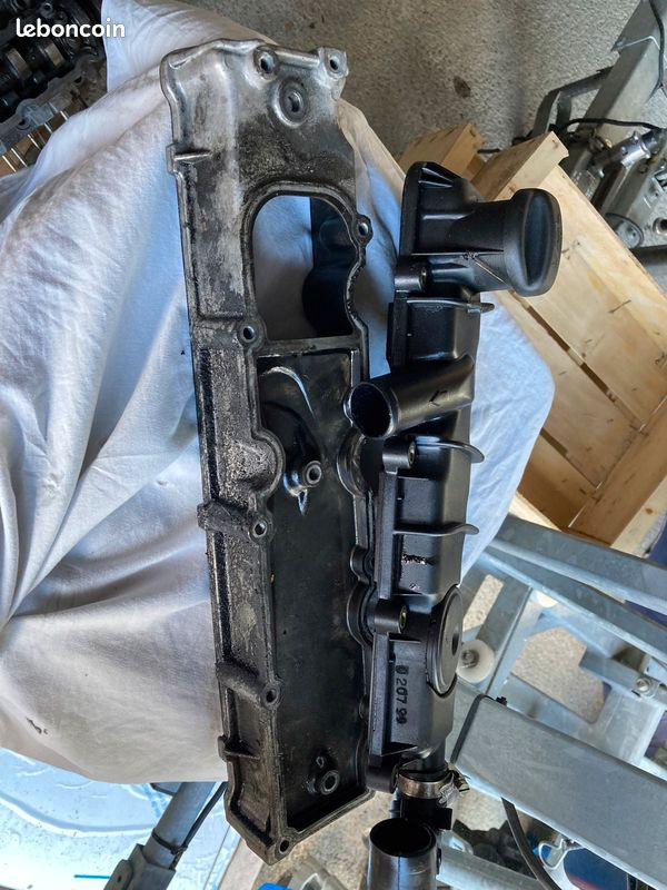

une 3eme solution est de monter l'ensemble de couvre culasse de DW8, avec la membrane intégrée, et de rallier la boite à air en bouchant la sortie sur le puits de jauge.
https://www.leboncoin.fr/ad/equipement_auto/2756282054

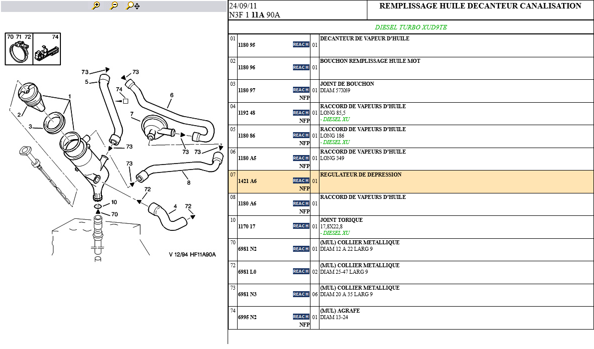

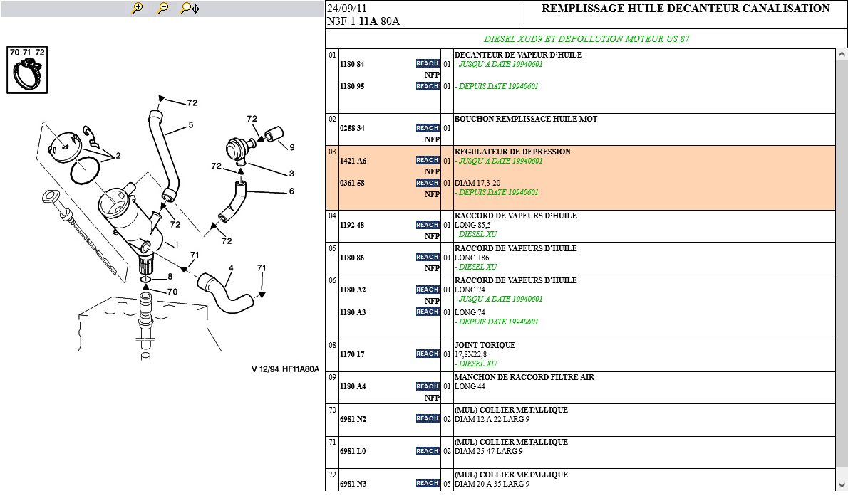

Manu du 88 a écrit : lun. 4 nov. 2024 09:30 Je me trompe peut-être, mais je crois que le régulateur de dépression dont tu parles référence 1421 A6 était monté sur les dernières 205 diesel type génération. Peut-être qu'à l'époque Peugeot avait déjà pris connaissance de ce problème et avait trouvé cette parade.
c'est possible, je ne connais pas très bien les dernières Génération... Pour moi l'EGR sur une 205 c'est pas normal : la caisse date de 1981, elle a vu naitre et presque mourrir le XUD, c'est une voiture trop ancienne pour l'EGR, donc je n'ai pas le réflexe de regarder les toutes dernières évolutions de la 205 après 1997 et les nouvelles normes de pollution et sécurité
edit : c'est le cas, voici la vue éclatée en question : https://205.yo.fr/FR/205N/1/11C82A.HTM
Manu du 88 a écrit : lun. 4 nov. 2024 09:30 Le souci c'est qu'à la lecture des documents que tu as joint, il semblerait que cette pièce soit NFP et donc particulièrement difficile à se procurer :tristounet:
NFP veut dire que Peugeot en a cessé la fabrication. cependant, tu en trouvera sur bon nombre de XUD en casse, et la membrane elle même se change (c'est la même que dans les kit de réparation pour 2.0 HDI ou 1.5 DCI)
et pour peu que des équipementiers la fassent encore, comme c'est une pièce d'usure au bout d'un certain kilométrage, elle peut être assez facilement trouvable.
et pour élargir les recherches, j'ai mis plusieurs références.

Si je comprends bien, ce régulateur de dépression, c'est ce qu'on appelle plus communément la vanne EGR ? :grattetete:
Initialement je croyais que ce régulateur de dépression servait uniquement à éviter le retour d'huile dans la boîte à air. Je ne comprends pas en quoi cette pièce permet de moins polluer ? :tristounet:
Pourrais-tu m'expliquer pourquoi, selon toi, le moteur XUD7 n'est pas adapté pour recevoir ce régulateur de dépression / cette vanne EGR? En quoi cela pose-t-il un problème ?
Grâce à la vue éclatée que tu as mis en lien, ce fameux régulateur de dépression comporte la référence 036158. Je ne sais pas si concrètement il s'agit du même objet que le régulateur de dépression référence 1421A6. Mais ce qui est certain c'est que cette référence est nettement plus simple à se procurer et coûte nettement moins cher :bien:

Non ce n'est pas la vanne EGR,ce régulateur permet de recycler les vapeurs d'huile,moi j'ai monté un oil catch can sur un XUD7T,il est vrai que ce moteur n'est pas tout à fait d'origine...

Manu du 88 a écrit : mar. 5 nov. 2024 08:52 Si je comprends bien, ce régulateur de dépression, c'est ce qu'on appelle plus communément la vanne EGR ? :grattetete:
la vanne EGR se situe entre les collecteurs d'échappement et d'admission, elle dévie une partie des gaz d'échappement vers l'admission, pour les refaire passer dans le moteur. ça a pour but de rendre le mélange air/carburant plus pauvre en oxygène, ce qui change les types de polluants qu'on retrouve à l'échappement (pour simplifier)
cette membrane n'a rien à voir avec l'EGR, mais est liée, je m'explique :
de l'huile liquide dans l'admission, ça n'a rien de grave en faibles quantités, c'est pour ça qu'on ne retrouve pas cette membrane sur la plupart des moteurs de 205 diesel. là ou ça pose problème, c'est que l'EGR va ramener de la suie en plus de ces gouttelettes d'huile. le mélange des deux viens former comme une couche de cholestérol sur les conduits d'admission, qui réduit leur diamètre et étouffe ton moteur. pour éviter ce problème, la membrane a été ajoutée sur le circuit de recyclage des vapeurs d'huile, pour séparer les vapeurs elles même des gouttelettes.
tu peux rajouter cette membrane sans problème, ça va diminuer la consommation d'huile de ton moteur, et éviter à ta boite à air de se remplir d'huile. ça n'aura pas d'autre effet, mais ça te permettra d'utiliser un filtre à air en papier, et ne pas avoir peur que ton moteur avale son filtre en mousse :bien:
Manu du 88 a écrit : mar. 5 nov. 2024 08:52 Grâce à la vue éclatée que tu as mis en lien, ce fameux régulateur de dépression comporte la référence 036158. Je ne sais pas si concrètement il s'agit du même objet que le régulateur de dépression référence 1421A6. Mais ce qui est certain c'est que cette référence est nettement plus simple à se procurer et coûte nettement moins cher :bien:
si tu regarde sur la 2eme vue éclatée que j'ai mise, la 306 1.9D, tu vois que ces deux références co-existent !
c'est une question de dates de production (avant/après 01/06/1994)
c'est logique qu'on ne trouve que la référence plus récente, l'ancienne n'ayant été que peu utilisée.
tant que tu utilise les durites du bon diamètre, la membrane fera la même chose :bien:

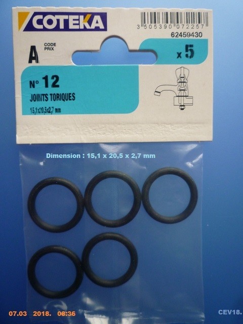

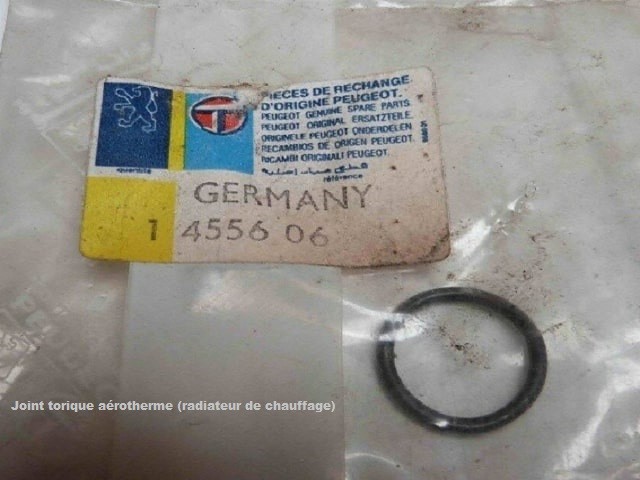

Les radiateurs ou aérothermes sont identiques sur toute la gamme 205. :bien:
Seule la tuyauterie diffère selon la phase ou le millésime :
Les joints toriques sont NFP (Ne fourni plus) en concession.
Pas de panique, on peut les remplacer par des joints numéro 12, vendus dans le rayon robinetterie des magasins de bricolage.
Ils sont de même dimension. :bien:

Double post du soir bonsoir.
Je me pose la question de l'électrovanne pour la dépression de la vanne EGR, elle se branche sur quoi ?
D'après cette image il y a un calculateur antipollution mais impossible de le trouver :
Voila voila
