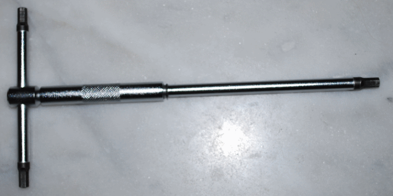

Ce qu'il faut faire
Utiliser une clé BTR emmanchée en force (la partie courte, l'axe vertical sur la photo) dans le trou.
Il faut utiliser ce type de clé, après avoir percer le corps de la vis de purge avec un foret (3.5 ... 4mm pour une clé BTR de 4mm).
Avec ce type de clé, il est possible (quelques coups de marteau) de l'enfoncer bien dans l'axe du "corps" de (ce qui reste de) la vis de purge.

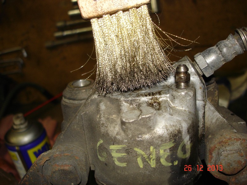

Il vaut mieux s'appliquer a bien brosser tout autour de la vis avec une brosse métalique.
Ensuite chauffer comme je te l'ai dit;c'est vrai qu'il faut être prudent pour ne pas risquer de bruler ce qui doit pas l'être.

Tu peux le faire avec une clé BTR "normale" et une pince étau mais il faut que la clé BTR soit de haute qualité. :)
Il faut percer à un diamètre égale moins un millimètre à celui de la clé BTR que tu vas employer. :)

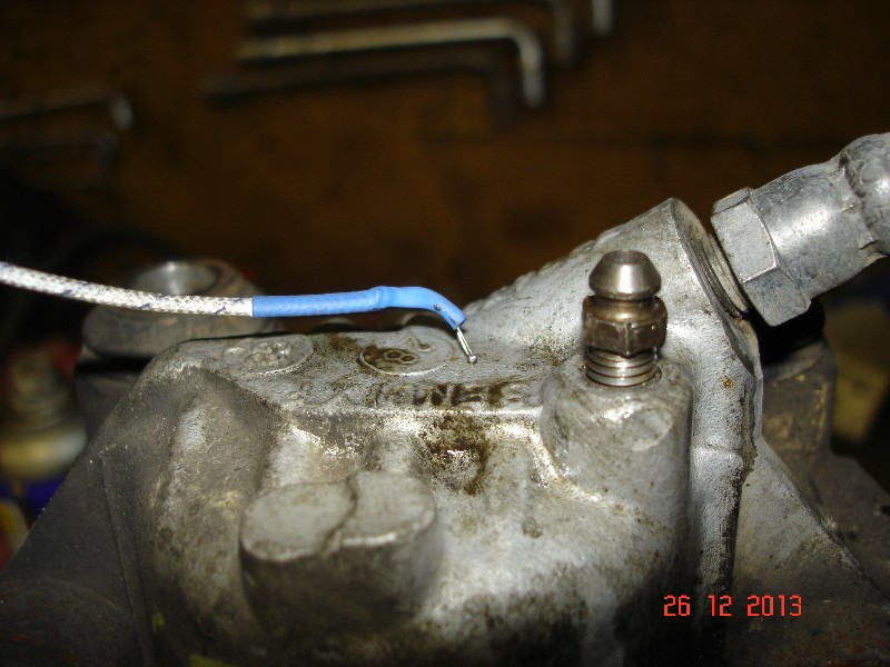

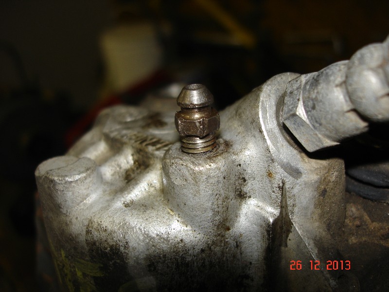

j'ai, cet aprés midi tenter de devisser les purgeurs sur 2 étriers que je veux remettre en état.
Il faut beaucoup plus de 30 secondes pour esperer desserrer une vis de purge récalcitrante, j'étais plus prés des 5 mn.

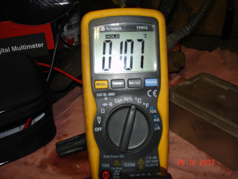

Comme je t'ai parlé de verifier la température, je l'ai fait également car j'ai acheté récemment un multimetre qui a entre autres fonctions la mesure de temperature grace a une sonde sur un cordon.
Au vu des relevés que j'ai fait a plusieurs moment de la chauffe, le purgeur commence à se dévisser à plus de 100°et cette temperature concerne l'ensemble du corps du piston en alu ou magnesium. Au moment du desserage, l'interieur des colonnettes était à 75 ° ! c'est dire qu'il faut être trés vigilant avec la buse de la lampe à souder.
Et contrairement aussi a ce que j'ai dit, j'ai utilisé du dégrippant quand la clé a commencé a bouger pour dévisser avec des mouvements d'aller retour le purgeur.D'ailleurs pour le second étrier, aprés la chauffe, j'estimais que çà forcait encore trop et je le tenterai demain, alors que je l'ai aspergé de dégrippant
En tout cas ,impossible de désserrer sans chauffer!
la sonde au bout du cordon:
un brossage au plus prés du filetage
et la c'est gagné, ouf, un de plus!
