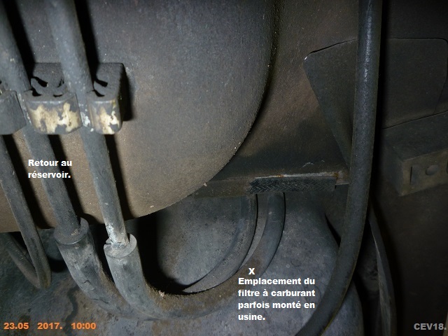

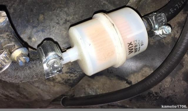

:voyons: Concernant le filtre à carburant, il y a eu 2 montages en sortie d'usine :
1) En sortie de réservoir (sous le véhicule).
2) Dans le compartiment moteur.
Parfois il était absent .
Montage en sortie de réservoir.

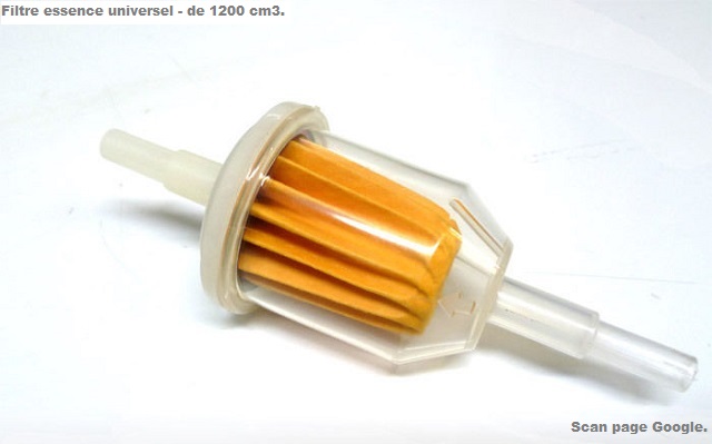

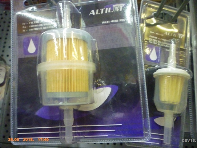

Normalement c'est un filtre universel, il existe 2 modèles:
1) Petit modèle, de forme conique, pour moteur de moins de 1200 cm3.
2) Grand modèle, de forme cylindrique, pour moteur de plus de 1200 cm3.
Filtre essence universel - de 1200 cm3.
Filtre essence universel + de 1200 cm3.
C'est vendu en concession, centre auto, rayon auto des super/hypermarchés et sites web.
Coût entre 3 et 15 euros TTC, suivant le point de vente.
Les 2 modèles en rayonnage, d'un centre auto.
Sur la tienne c'est donc le grand modèle (cylindrique) qu'il te faut.
En Purflux c'est la référence EP 58 qui convient.

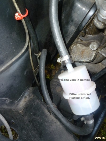

Un filtre se place toujours avant une pompe, il a un sens de montage : flèche en direction de la pompe et le carburateur.

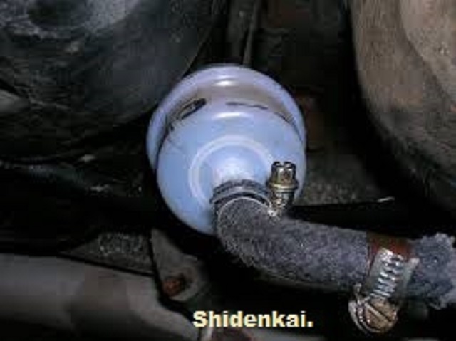

Montage dans le compartiment moteur, sur une GT à moteur XY8.

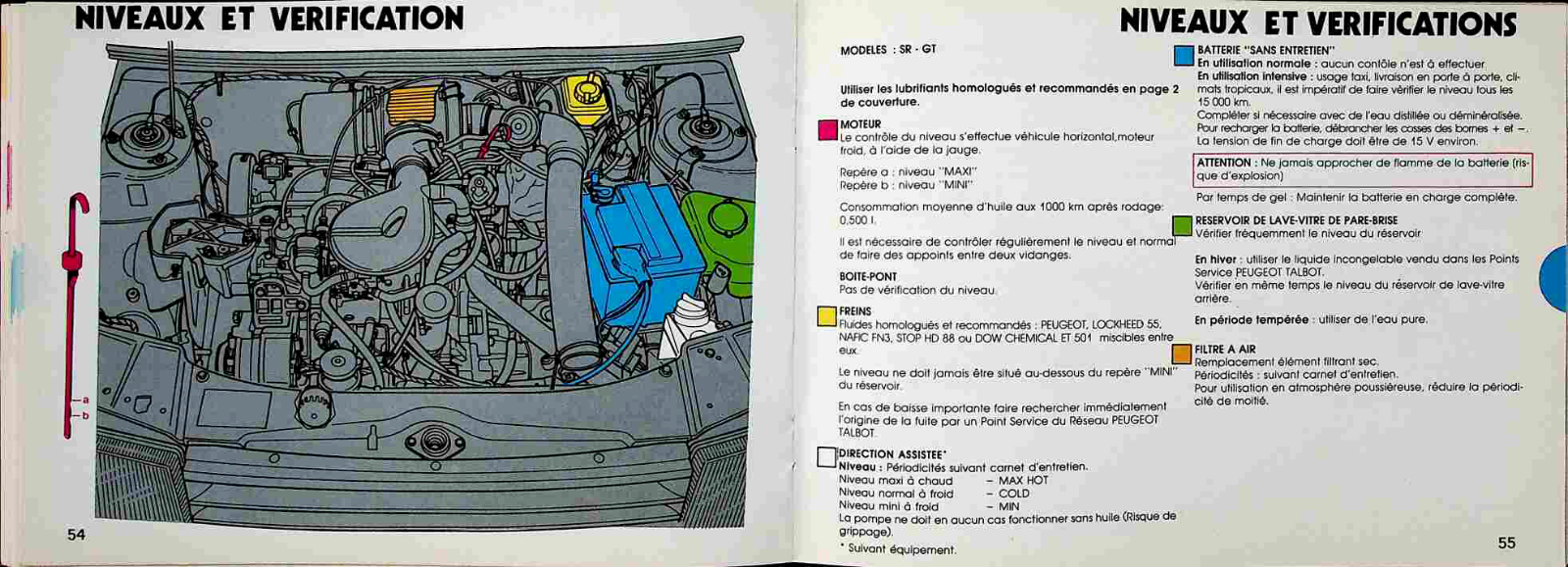

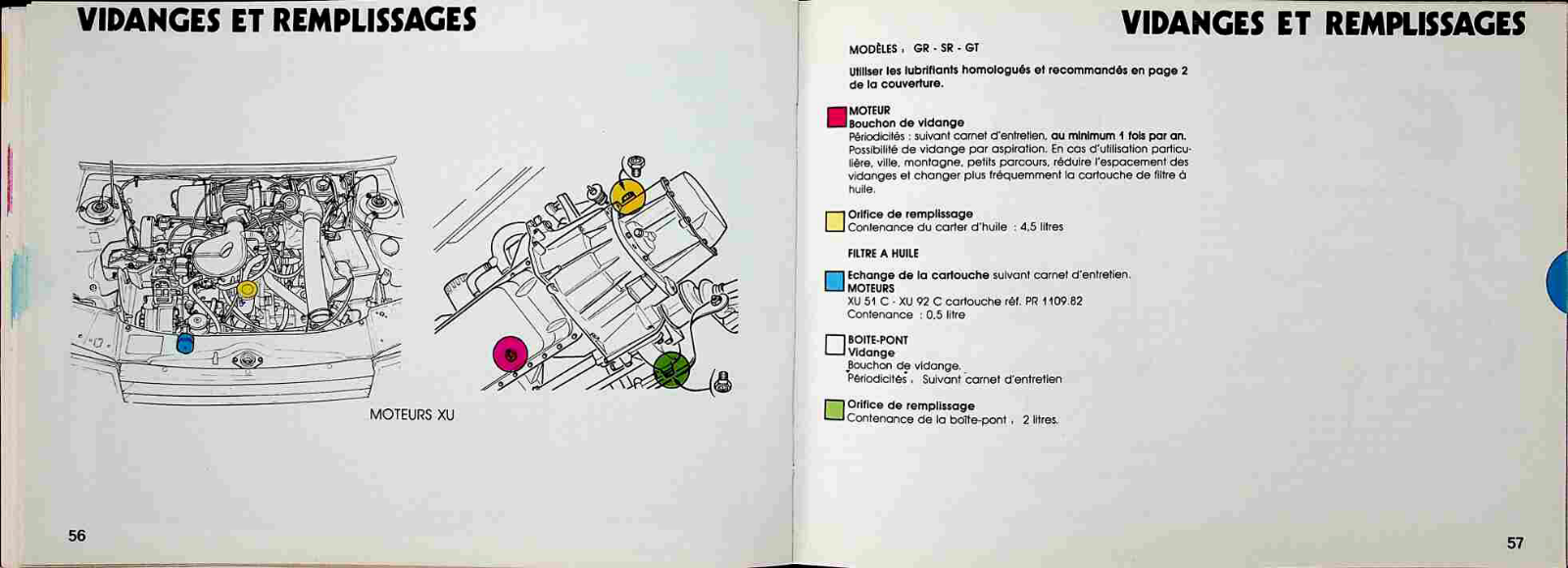

Issu de la notice de la 309 moteur carbu.
Ce n'est pas explicité dans la notice de la 205 de 1992 malgré la présence du dessin du XU51C en page 101, effectivement. Ni dans la notice disponible chez Peugeot ici.

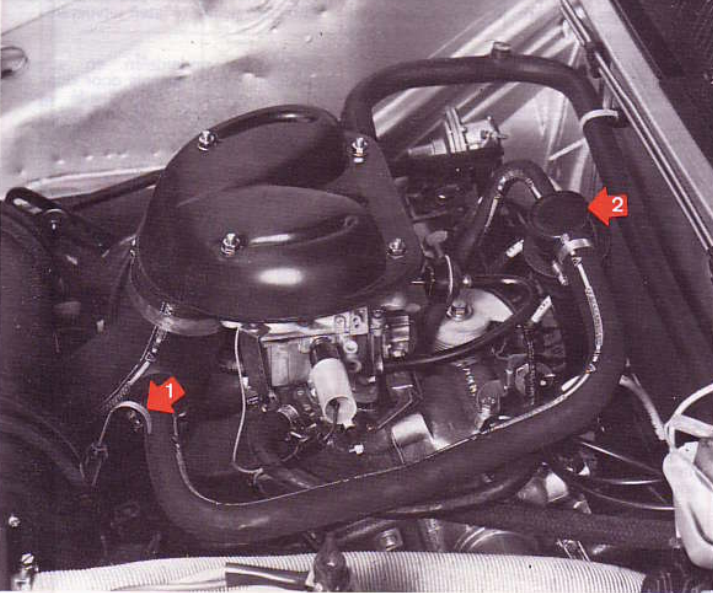

On peut néanmoins reconnaître le bouchon décanteur de remplissage identique aux moteurs X dans la notice de 1985 en page 77:
Ce bouchon est d'ailleurs identique à celui des GTI et positionné à peu-près au même endroit sur le XU51C.
