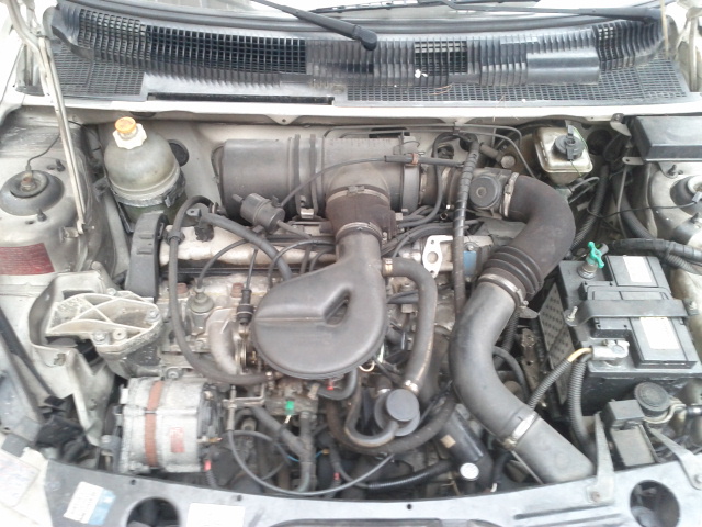

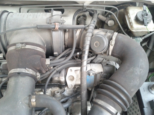

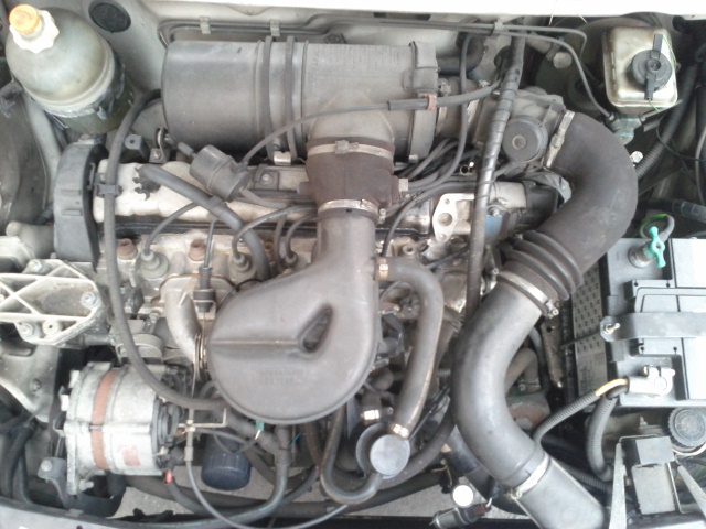

J'ai une question bête mais question quand même : où est caché mon réservoir d'huile ?!
Le signal lumineux s'allume dans les virages.. et j'ai bien trouvé la sonde (au beau milieu de la 3ème photo), mais je n'ai pas découvert le bouchon de réservoir d'huile...
Merci pour votre aide !

Salut!
Il est là le bouchon de remplissage (entouré en rouge).
Tu maintiens la grande collerette du dessous et tu tires doucement sur le bouchon où sont branchés les tuyaux (mais faut pas les débrancher).
Il faut mettre de la 15W40 (et aussi faire la vidange de temps en temps )

Juste une précision, tu cherche pour l'huile moteur ou l'huile de boite?

Le voyant s'allume dans les virages dit-il, ce ne peut être que l'huile moteur car il n'y a rien pour surveiller la boîte auto (malheureusement).

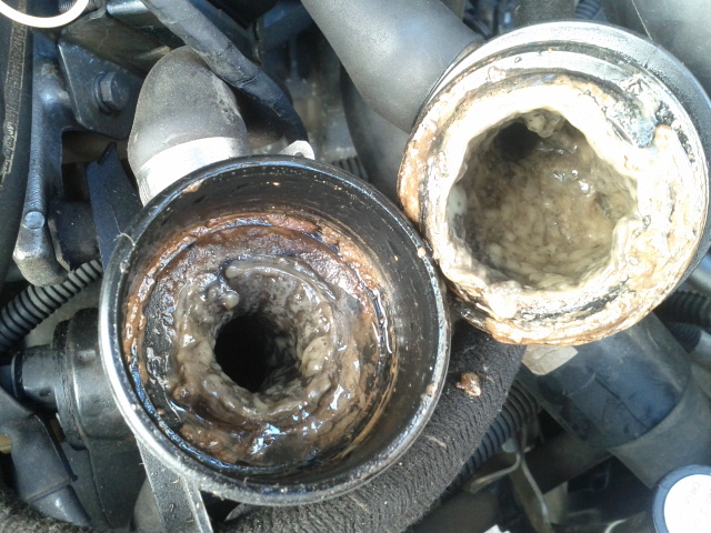

Merci beaucoup !
C'est bien le réservoir d'huile moteur que je cherchais !
J'ai réussi à l'ouvrir... et j'avoue que l'intérieur me parait pour le moins curieuse!
J'y ai trouvé une substance vraiment bizarre... Votre avis ?
Pour l'huile puis-je mettre du 10W40 semi-synthèse ?

Mmmhh la bonne mayonnaise
Vérifie si tu n'as pas d'eau dans l'huile ou d'huile dans l'eau.
Si c'est ok, démonte cette partie et nettoie le au WD40 , c'est fréquent sur les GTI à cause de l'humidité qui s'accumule et se mélange au vapeur d'huile

Merci romain5708, je me demandais vraiment ce que c'était que ce truc !!!
Et comment vérifier si j'ai de l'eau dans l'huile ?

Tu as fais ta vidange? regarde l'huile usagé, si tu vois des traces suspectes à la surface. Comme je te l'ai dis il se peu que se ne soit que de l'humidité mélangé au vapeurs d'huilebambybar a écrit :Merci romain5708, je me demandais vraiment ce que c'était que ce truc !!!
